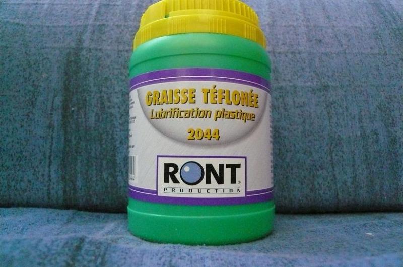

Pour la transmission j'utilise cela en vente dans les magasins de bricolage

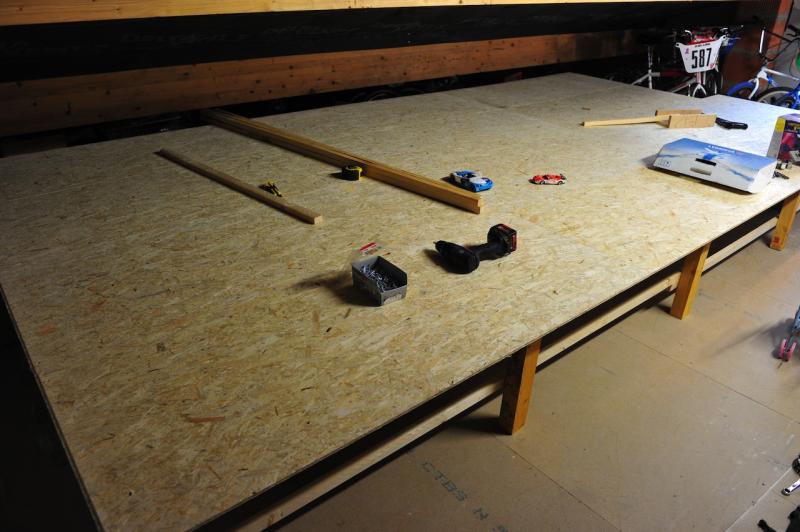

voilà le plateau est fait pour l'instant il mesure 5 m x 2,53 m à 0,5 du sol car le plafond est en pente .,
je vais chercher le circuit demain et j'installerai la piste et j'aviserai sur le format finale en fonction du tracé que je vais choisir ultérieurement, mais pour le jour de Noël

Le plateau est en plaques d'OSB de 12 , en tasseaux de 12x7 taillés à 0,5 m et une structure légère en tasseaux de 27x 21 mais suffisamment solide pour que je puisse m'allonger dessus
j'ai fais une petite sieste... elle supportera aisément le poids de la piste et des appuis de ramassage.
Je découperai certains angles quand la piste sera dessus.
Je ne sais pas si je pose un revêtement ?
je pensais faire une déco un peu désertique, façon circuit à Dubaï ou dans le genre.
