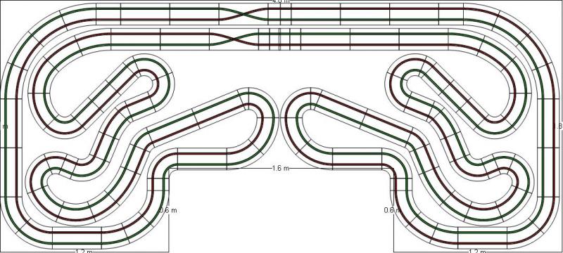

Les deux pistes feront environ 28 m
Qu'en pensez vous?

Salut
J'enleverai un peu de symétrie, par exemple en mettant un virage plus serré au bout de la ligne droite, ce qui la rallongerai, je simplifierai aussi les virages sur l'un des cotés ce qui laisserait un peu de place pour la déco
A+ bruno
fastwagon
Date du message : dimanche 29 novembre 2009 à 15h36
Les croisements en pleine ligne droite, c'est pas un peu dommage?
will666
Messages : 2.476
Date du message : dimanche 29 novembre 2009 à 15h47
Salut
un poil trop symétrique, essaye par exemple de mettre une grande courbe en bas( à gauche ou à droite), et simplifier une des parties centrales, car je le trouve un peut trop technique. enfin ca, c'est un avis perso ![]()
fait attention aux croisements, surtout en pleine ligne droite, si ca touche entre deux voitures, tu va vite avoir la Glue comme sponsor.
Perso, je suis contre, mais si tu veux absolumùent les garder, met les plutot dans une partie lente.
Message modifié le dimanche 29 novembre 2009 à 15h55 par will666
all4tabs
Messages : 900
Date du message : dimanche 29 novembre 2009 à 17h02
Dommage que les 2 cotés soit identiques.
Olive et bon Slot
AmericaBlst en N-Digital Blst
New Man Car Fan

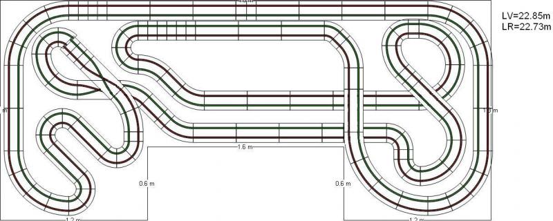

Apres reflexion et d'apres vos observations un autre trace
Alors?

Nettement mieux!!! ![]()
all4tabs
Messages : 900
Date du message : dimanche 29 novembre 2009 à 19h36
A part le pont, mais j'aime pas trop les ponts.
Olive et bon Slot
New Man Car Fan
STF
Messages : 2.395
Piste : CARRERA
Nombres de voitures : ~150
Date du message : dimanche 29 novembre 2009 à 20h25
Du mieux, mais je trouve aussi la surabondance de pont à droite compliquée.
La partie gauche a l'air sympa à part les croisements qui sont trop proche l'un de l'autre, mais qui sont surtout pas assez visible, sinon attention au crash.
D'ailleurs c'est original ce choix de faire des croisements sur une piste bois non ?
Amicalement Slot,
Stéphane
Mon circuit démontable
Date du message : dimanche 29 novembre 2009 à 21h25
Salut !
moi.... j'adooooore les ponts !
ça donne du relief !! impec!

Date du message : lundi 30 novembre 2009 à 09h32
J'adore,
de belles courbes rapides, une belle parabolique, des virages avec angles différents.
Une belle ligne droite dans le fond avec 3 petites qui sont très intéressantes.
La seule chose qui me chagrine ce sont les croisements.
Mais si cela te conviens laisse les.
Belle piste en devenir.
320I
Messages : 568
Nombres de voitures : 5 ans
Date du message : lundi 30 novembre 2009 à 13h54
les croisemnt en plaine ligne droite c est surtout dangereux pour nos petites autos
will666
Messages : 2.476
Date du message : mardi 1 décembre 2009 à 19h26
haaa, ba en voilà une jolie courbe en bas à droite
320I
Messages : 568
Date du message : mercredi 2 décembre 2009 à 12h39
pour en revenir au croisemnt celui qui est sous le deuxième mefies toi pour la visibilité

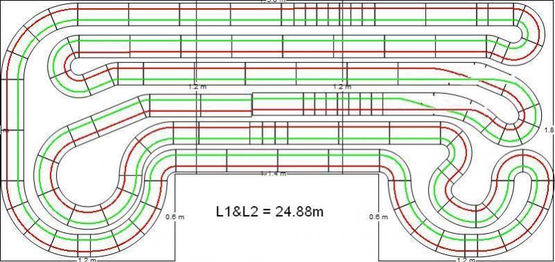

Apres une semaine de reflexion j'ai pondu ce 3° circuit.
Plus de pont
Plus de croisement en milieu de ligne droite (sur bois on peux les mettre ou on veut)
Ca donne ca
Qu'en pensez vous?
J'ai le medium je voudrais pas faire un circuit mal tracé et sans interet de pilotage alors allez y dites moi ce que vous en pensez
merci a+

Juste un petit conseil , comme c'est du bois , commence déja par "jeter " à la poubelle ton logitiel de traçage pour piste plastique.
Prends la surface dont tu dispose , retranscris le sur papier au 1/10e et laisse ton
imagination de conduire ...
Je sais , c'est un peu brutal comme réflexion , mais tu verras , tu seras surpris de ton résultat ... Bon courage .
mmc78.com
Messages : 8.334
Nombres de voitures : Gard
Date du message : samedi 5 décembre 2009 à 11h00
RoutierSympa a écrit :Qu'en pensez vous?
Tout en images ici : CONSTRUCTION PISTE BOIS
Bonne lecture... ![]()

Merci Leprisonnier pour le conseil je viens de dessiner mon circuit sur du papier millimetré je l'ai remagne un peu il me plait plus
Merci encore
