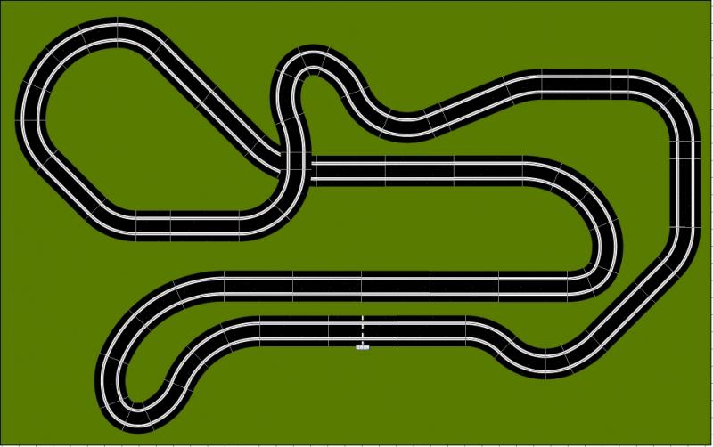

Bonjour !
C'est pas vraiment une demande, c'est juste que je savais pas trop si l'autre rubrique serait appropriée étant donné que j'ai pas de photos de ma piste (encore ) et que de toutes façons le nouveau tracé est pas encore prêt.
J'ai pas vraiment de demande à faire, je suis mes intuitions, dites ce que vous en pensez...
PS: quand même, un schéma pour bon qu'il soit donnera toujours moins bien que le résultat "en vrai" pas vrai?
A+ Jack H.

Petite question rapidos en attendant les photos de ta piste (c'est ce que je préfère ), avec quoi as tu tracé ta piste ? On dirait le "Carrera Track Planner" alors que tu es en Ninco !

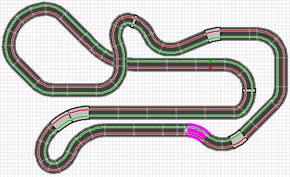

Ton tracé est très sympa, tu as été bien inspiré.
Comme tu le dis tout parfait qu'il soit sur le papier ce ne sera qu'en le montant que tu te rendras compte qu'il te faudra peut-être plus de rails pour le fermer, ou peut-être moins, d'autant que tu y as placé un pont. Puis tu apprécieras ses défauts (s'ils existent) et ses qualités en le testant. Mais ça dépendra également du type d'autos que tu préfères et de ton style de pilotage.

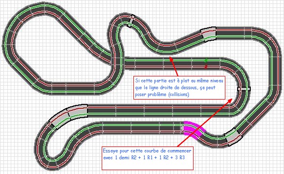

J'ai relevé deux points :

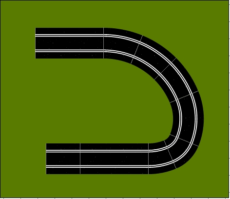

Exemple pour le virage :
En tout cas si c'est ton tout premier plan il est pas mal du tout.

j'aime aussi la forme general
comme pat que je salut certaine forme de virage sont un peu moin harmonieuse j'aime pas trop celui en haut a gauche non plus je le verais bien en forme parabolique je sais pas faut voir

@STF : Le programme s'appelle "slotcarmanager" je l'ai trouvé en fouinant sur Internet, c'est allemand et ça se trouve . J'avoue que je ne suis pas allé cherché plus loin il fait exactement ce que je voulais: tracer des pistes. J'ai juste changé les codes de couleur pour plus de clarté. Oui j'utilise Ninco mais le programme gère plusieurs marques.
@Gentlemandriver : Excellent !! c'est vrai que comme ça la courbe est vraiment plus "lisse", adopté! Me reste plus qu'à assurer la jonction pour fermer le circuit en tenant compte de l'encombrement disponible (pas plus de 2,40m en largeur pour l'instant). Mais je le sens super bien là
Pour le premier point, cette partie est en hauteur à partir de la droite juste avant, il y aura donc une barrière. Voilà et merci à toi!
@dreamsloter : disons qu'en pinaillant un peu je dirais que c'est un virage en parabole, elle est juste pas dans le bon sens
C'est en l'essayant que je me suis aperçu qu'on pouvait entrer dans le virage assez vite, presque en survirage et continuer dedans en réaccélérant à la même vitesse que dans la portion qui le précède. Frisson garanti. Bon je l'admets ça rend cette partie un peu technique, mais c'est justement ce que j'aime.

Si ça peut te rendre service voici ton tracé bouclé sous UR3.0. J'ai un peu modifié à cause du nouveau virage. Je ne connais pas les dimensions de la place que tu possèdes mais comme ceci il rentre dans 260 x 415 et les deux voies mesurent 17,52 m.

@Gentlemandriver : Wow cool même pas besoin de demander ! C'est sympa merci mais tu penses bien que j'ai pas pu attendre. Dès que j'ai lu le post j'ai essayé d'intégrer le virage, maintenant c'est fait et aujourd'hui il est même monté tu n'as plus qu'à aller voir les photos
Pour les dimensions je dispose pour l'instant de 400x250, 4,12m ça ne passe pas car c'est d'un mur à l'autre et si je dépasse 2,50m il n'y aura plus de place pour mon lit , merci quand même!
