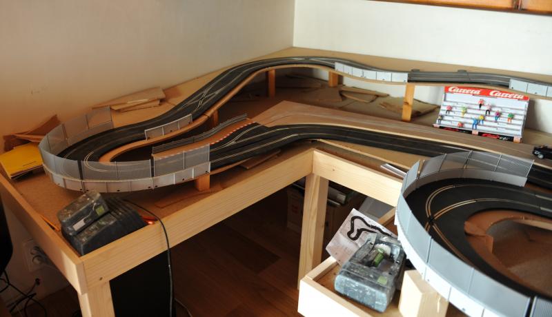

tout nouveau

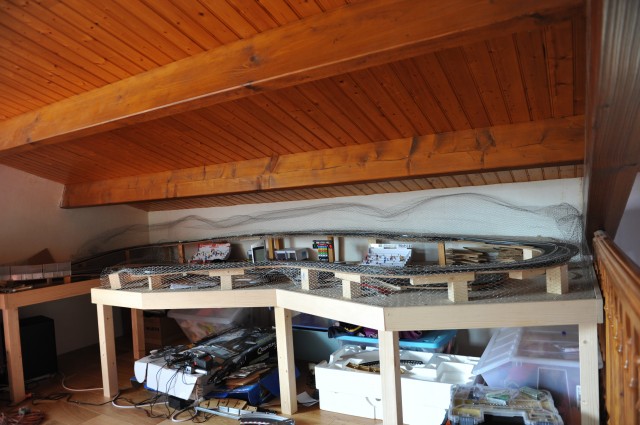

Je viens de commencer lundi dernier à faire le plateau.
Disons que le plus simple est fait.
Maintenant la déco je pense que ça va me prendre un peu plus de temps.
J'ai commencé à fixer le grillage à poule 3D.
Je compte faire le décor avec de l'hypertufa (sable, ciment, tourbe et colorant).
ensuite éventuellement mettre un mélange d'eau et yogourt pour la mousse (parait que ça marche

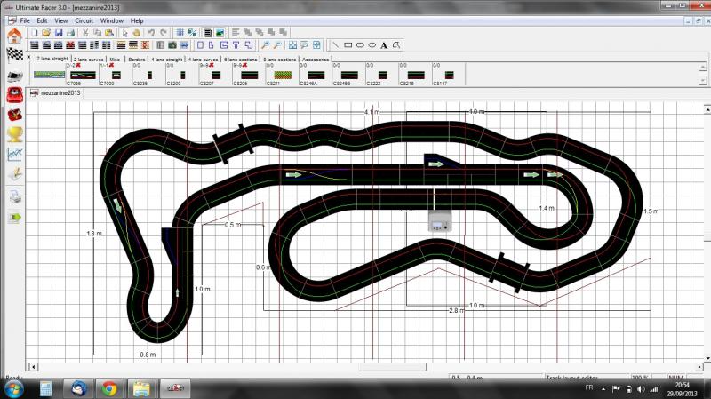

Juste un avis perso, dommage de gâcher la belle ligne droite en hauteur. En plus tu gagneras en facilité de pilotage et de ramassage.
Bon courage pour la déco.

cousinhub88 a écrit :Juste un avis perso, dommage de gâcher la belle ligne droite en hauteur. En plus tu gagneras en facilité de pilotage et de ramassage.

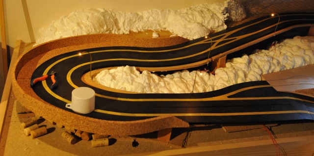

Oui le reste est suffisamment technique pour se passer de tous ces pifpafs...
scalexchelle a écrit :Je compte faire le décor avec de l'hypertufa (sable, ciment, tourbe et colorant).
Il te manque les graviers et les barres métal pour le béton

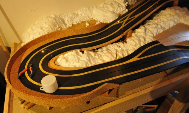

Plus simple, nettement moins lourd, mousse polyuréthane, un coup de brosse métallique et de papier de verre, un peu de peinture couleurs au choix ou terre à décor, ombrage etc...

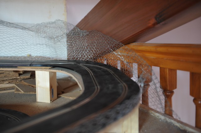

Date du message : dimanche 6 octobre 2013 à 16h55

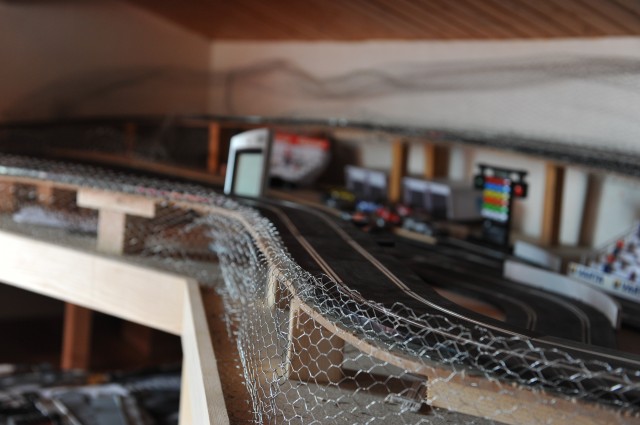

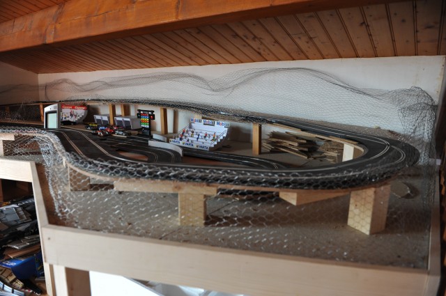

Pose du grillage

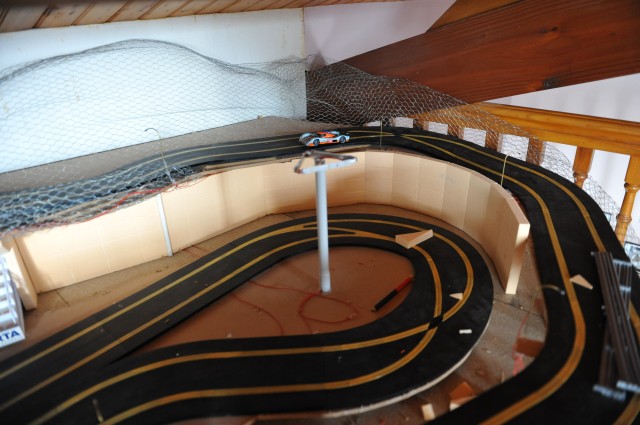

Avant d'aller plus loin, n'oublie pas les vibreurs ou bordures de piste dans les virages,
et sorties de courbes,
Il semble que ce n'est pas prévu, les balustrades avec du grillge semblent être au bord de la piste,
Rangé des voitures
Messages : 6.916
Piste : Bois davic
Nombres de voitures : > 100
Date du message : lundi 7 octobre 2013 à 09h55
Brifou a écrit :Avant d'aller plus loin, n'oublie pas les vibreurs ou bordures de piste dans les virages,
et aussi de virer tous les croisements. Déjà que tu es en digital et que le risque de collision est déjà important n'en rajoute pas. Personne ne voudra freiner à l'arrivée de ce croisement.
Pour le changement d'aiguillage c'est à celui qui change de vérifier qu'il ne gêne personne. Et s'il y a sortie de route et bien c'est stop and go.

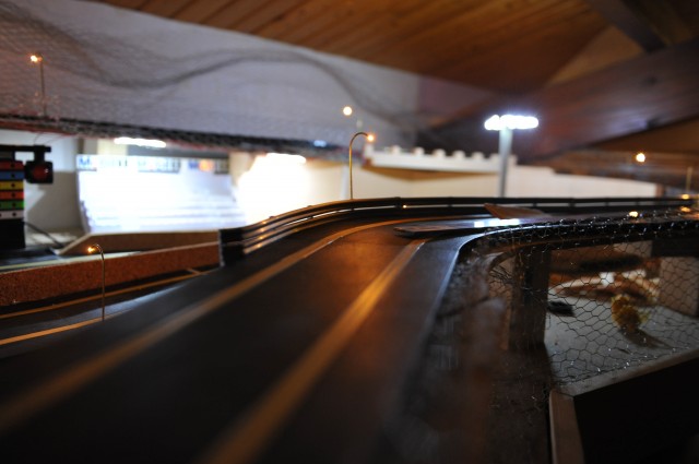

scalexchelle

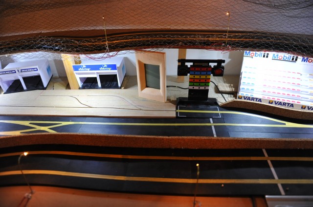

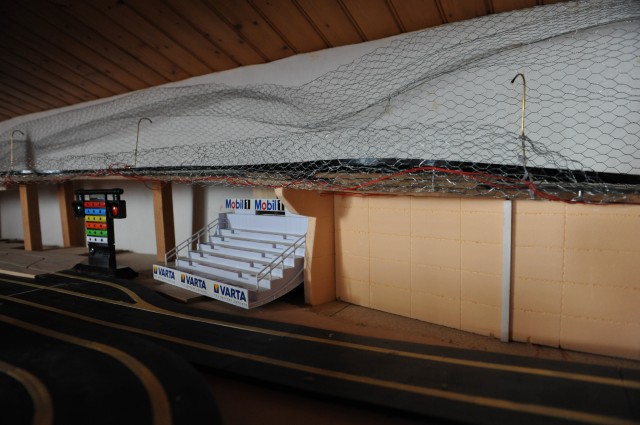

Date du message : mardi 12 novembre 2013 à 20h17
pose de la bande de masquage sur les rails.
C'est long

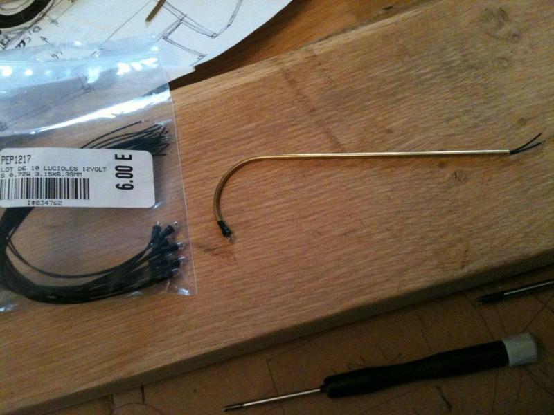

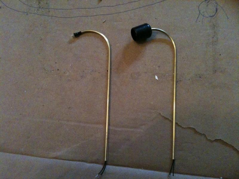

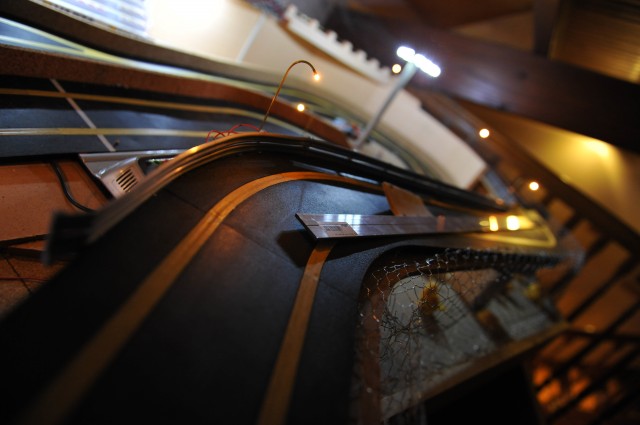

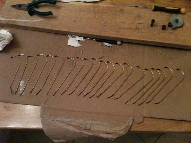

J'ai commencé à faire mes lampadaires
J’hésite entre la version simple et la version avec capuchon noir.
scalexchelle
Date du message : mardi 12 novembre 2013 à 20h20
la forme pour le cintre à été réalisé avec une cage à bille de direction de vélo.
très pratique. Pas eu besoin de mettre du sable, surtout que le tube est tellement petit.
scalexchelle
Date du message : dimanche 17 novembre 2013 à 09h54

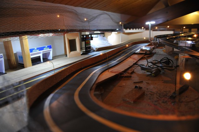

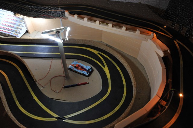

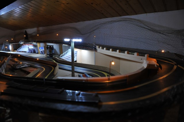

J'ai terminer mes branchement électrique pour l'éclairage. J'ai fais 2 zones. Une zone circuit auto avec des led blanches (froid) et une zone route départementale avec les lampadaires réalisés avec des lucioles 12v jaune. Cela me donne 2 univers. Je vais réaliser des œillères sur mes 2 spots à l'entrée des stands, ainsi que sur le poteau en bout de ligne droite.

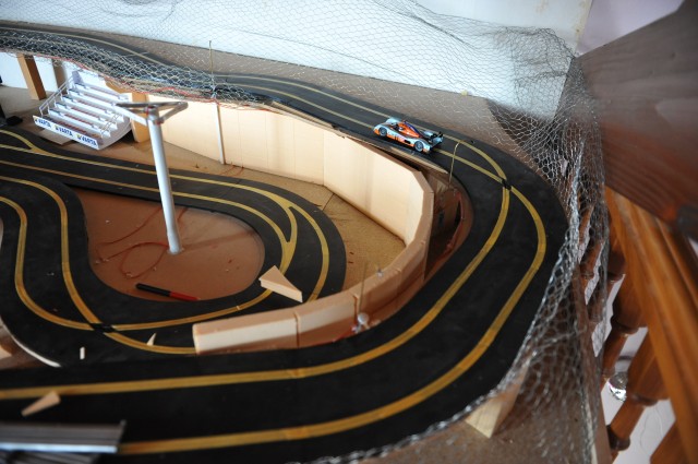

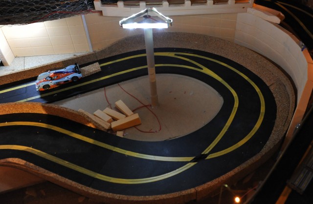

Ca s'annonce plutôt sympa, mais moi aussi, il me semble que les murets et autres sont très prêts de la piste. Roules-tu avec des aimants puissants ? Car dans le cas contraire, je pense que les dérives des voitures extérieures vont systématiquement se finir par des contacts avec le décor... Mais bon, je suppose que tu as testé.
Le circuit des Opales
(Scalextric 3 voies)
www.beanico-photo.fr

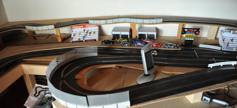

Date du message : lundi 18 novembre 2013 à 07h36
Dommage aussi de ne pas avoir écouté en gardant des croisements de plus juste après un aiguillage
a moins de rouler seul tu vas en casser des voitures
scalexchelle
Date du message : lundi 18 novembre 2013 à 07h39
pour les touches avec les barrières ça passe. Toutes mes voitures ont des aimants, et quand ça décroche ça frotte mais ça passe. Le petit hic c'est avec les voitures modernes d’endurance, l'Aston en photo passe quand même avec son aimant d'origine...
scalexchelle
Date du message : lundi 18 novembre 2013 à 08h15
pour les croisements, je trouve que les trajectoires sont plus fluides, et même si on roule à 3 sur le circuit, il est très rare de se trouver au même endroit. Les essais on montré qu'il n'y avait pas ou très peu de croisement de voitures (sauf quand une voiture reste coincé dans un croisement). Je joue avec ma fille de 7 ans donc j'ai limité la vitesse avec le boitier.

l'endroit où tu as ton changement de voie et ton croisement t'as la place pour des bordures pour les glissades
c mon avis c sur ta derniere photo
Fan de Porsche
Message modifié le lundi 18 novembre 2013 à 16h28 par SpeedSlot
scalexchelle
Date du message : dimanche 24 novembre 2013 à 18h01
C'est ok j'ai modifié mon virage et appliqué la même chose à un autre.

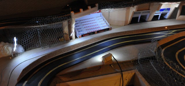

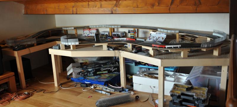

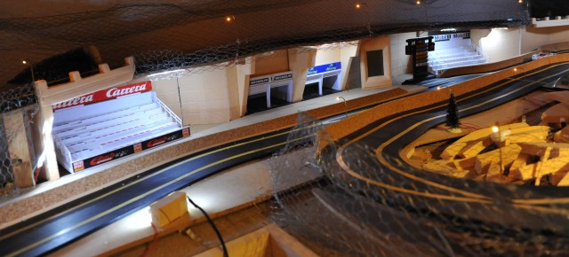

Vue panoramique du circuit avec la prépa du fond des stands fini.
Date du message : samedi 30 novembre 2013 à 10h44
sacré boulot, bravo
