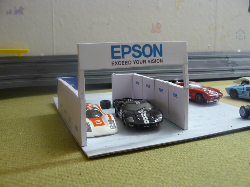

le résultat n'est pas trop mal, il faut bien marquer les pliures avec un cutter(x acto) en coupant légèrement le papier cartonné

sinon , c'est effectivement très petit à mettre en oeuvre... pour éviter les pliages des cloisons ou parties droites.... vous ne...tu ne...
hhooooooo! pppfffff la barbe
....veux pas prendre un support en dur ou rigide à la taille du mur et coller ensuite les 4 panneaux epson dessus.
juste pour éviter que ça se tortille. C'est tellement petit.
Le faire sur tout ce qui est du type cloison, banderole , enfin surface droite....
Bon ça fait du travail en plus .... ça "" squoiiIzzze"" peut être l'idée de départ simple du imprimer/monter

Effectivement,je pense que c'est ce qu'il 'y a de miuex à faire à cette échelle,nfin pour moi et mes gros doigts !!
alalaon
Date du message : mercredi 1 décembre 2010 à 13h51
Oui c'est mieux,justement je me suis acheté du carton plume 3mm hier.

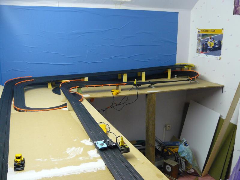

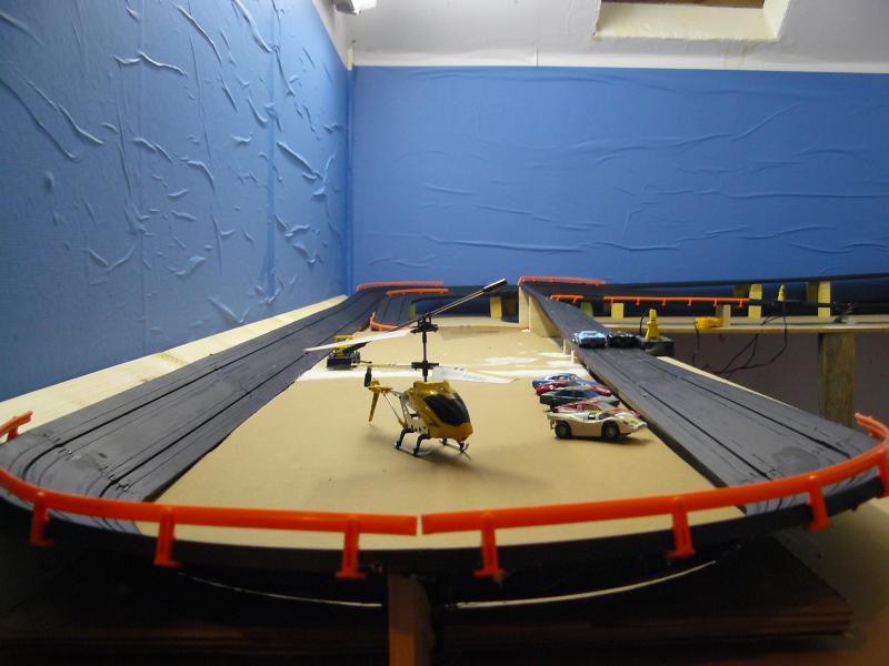

Je vous montre l'état d'avancement du circuit, les rails sont soudés, enduits et poncés .
Après quoi, une couche de peinture (noir pour tableau à craie).
Il me reste à commencer le décor.
Top chaud le HO!

bon ta bien bosser sur le circuit
Le noir pour tableau c'est pour tes rails, tu passes direct dessus
tu as une ruse pour proteger les contacts fins

Le noir ,je l'ai peins avec un petit rouleau de mousse ...puis j'ai passé une lame de cutter à plat sur les contacts afin d'enlever la peinture.

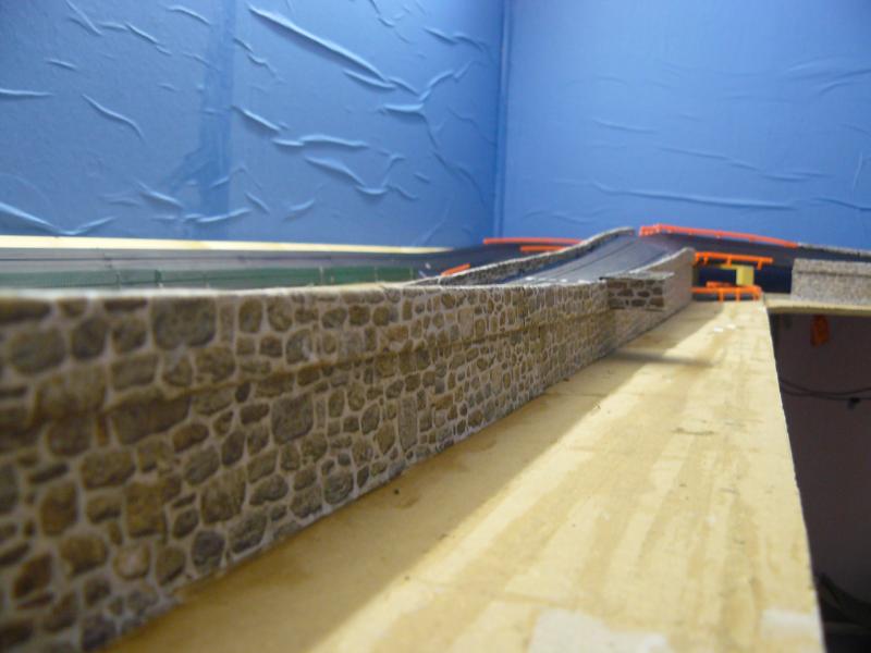

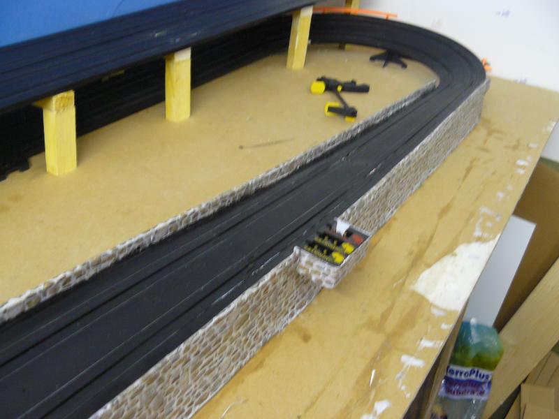

début du décor

eh bin ca commence fort
ca rend plutot bien
vivement la suite
