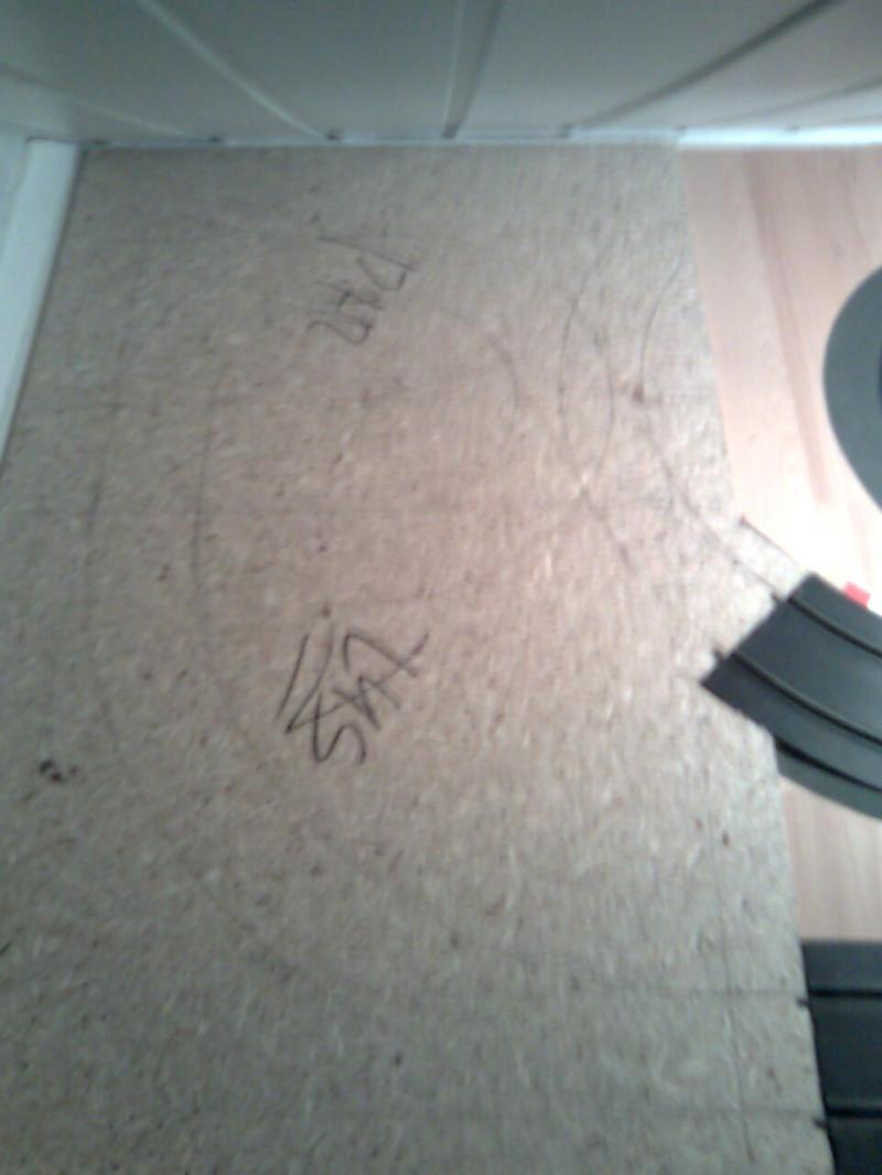

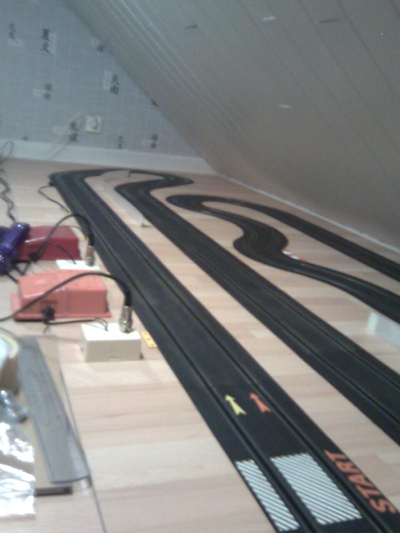

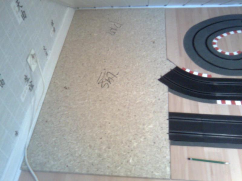

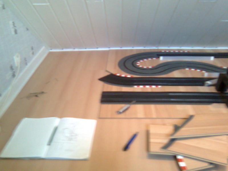

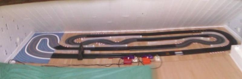

salut alors voila l'idee est de greffer une partie bois sur ma piste plastique pour engranger
de l'experience pour ma future piste bois
donc modification de la partie du fond
on enleve cette partie
un petit plan
insertion du bout de bois
puis tracage et suite la semaine prochaine

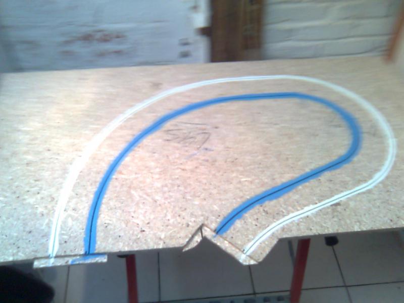

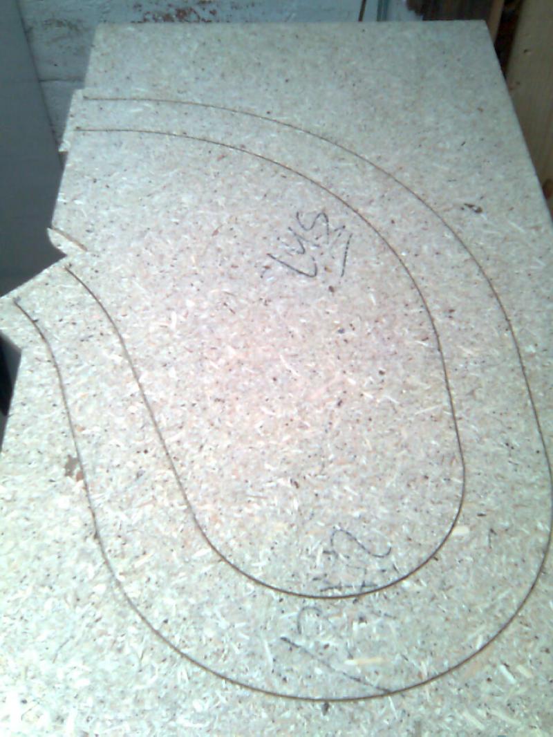

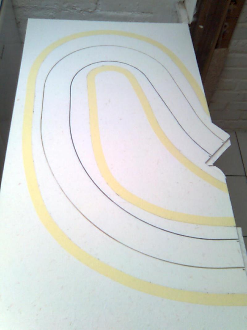

Date du message : lundi 5 avril 2010 à 10h37
salut

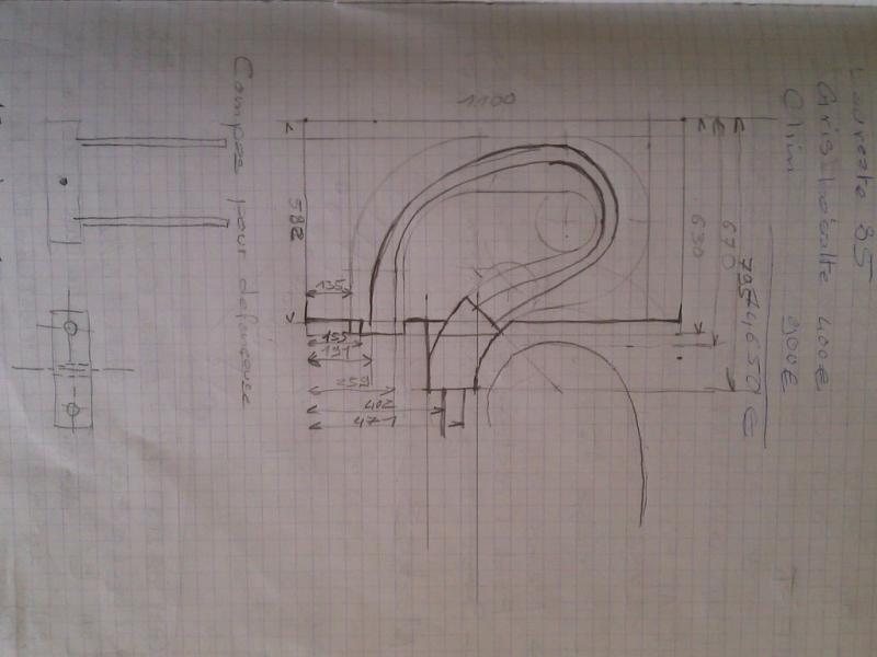

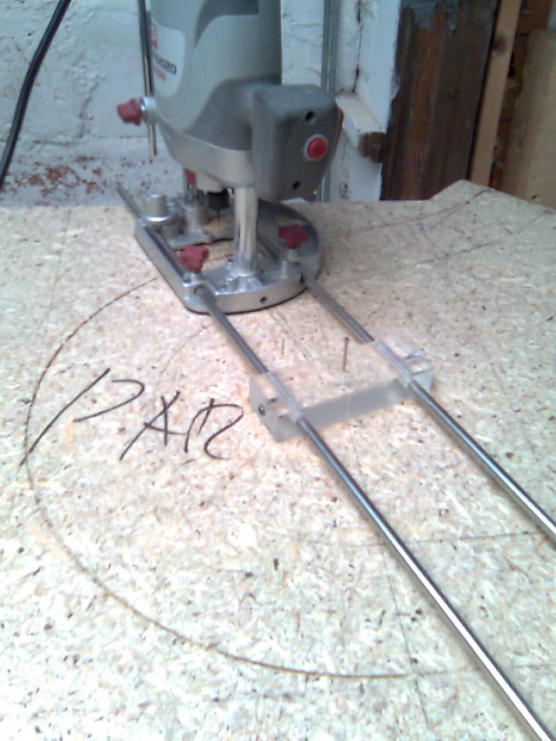

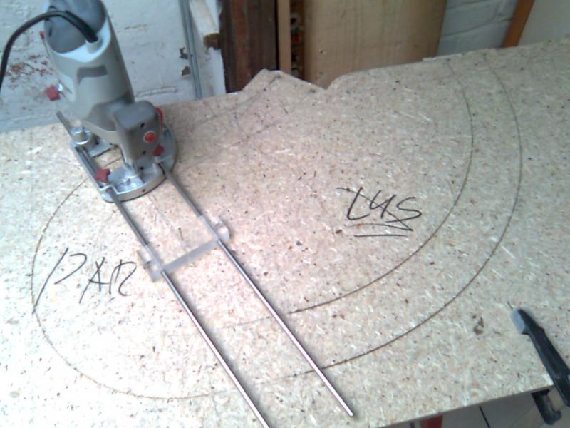

alors cette semaine fabrication d un compas pour la defonceuse
et debut du defoncage
et voila pour une premiere je suis content du resultat aucun problemes

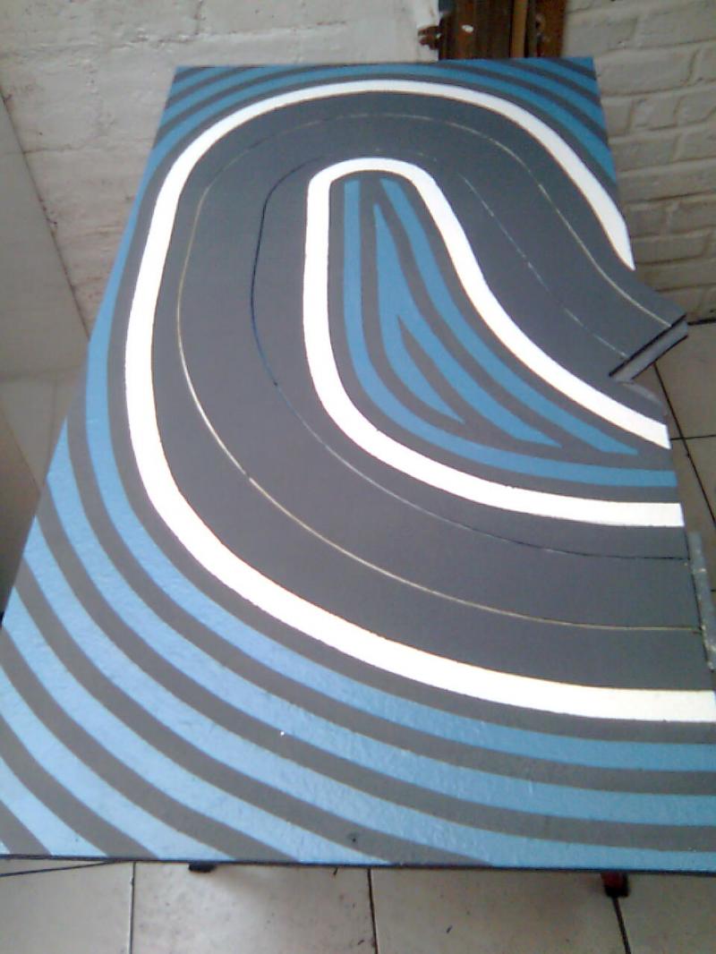

la partie la plus delicate pour moi c est la peinture c est pas mon truc donc peinture des slots
puis sous couche premiere couche acrylique et mascage
et pour finir cette semaine bitumage

salut j'aime bien ton compas pour la défonceuse
Date du message : lundi 5 avril 2010 à 17h02
tu as mis quoi comme peinture?
metallo
Genre : Masculin Masculin Inscription : 09/03/2010
Messages : 37
Nombres de voitures : 2 ans
Date du message : lundi 5 avril 2010 à 17h14
peinture acrylique blanche casto blabla avec colorant noir et sable de gravage

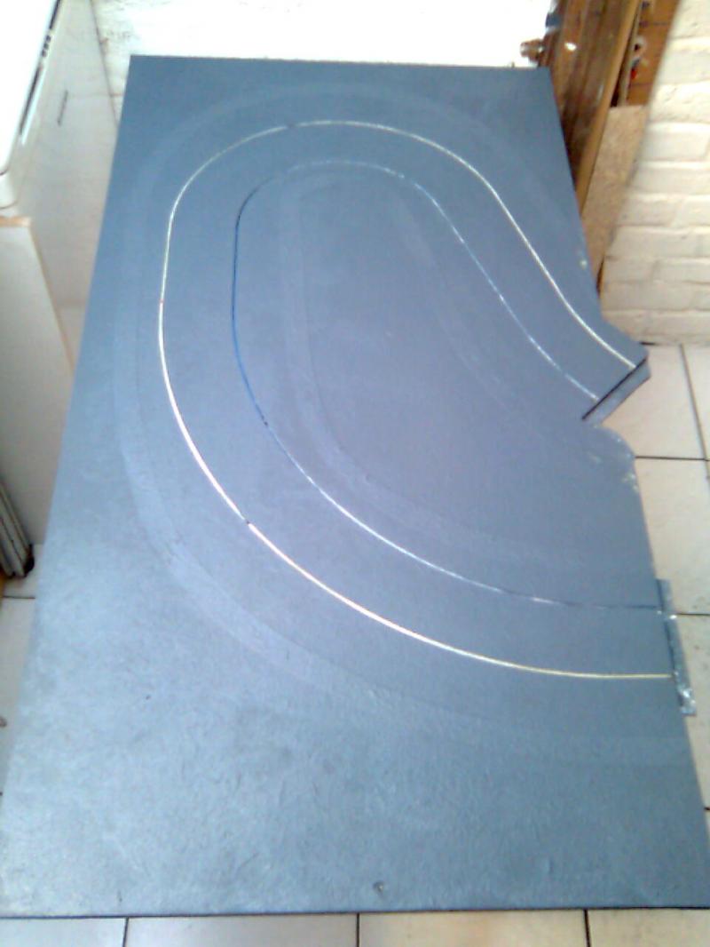

salut

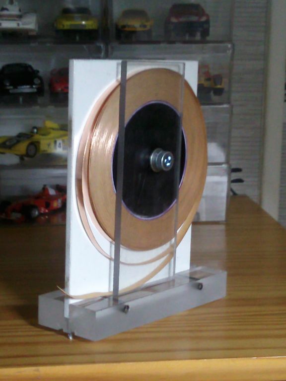

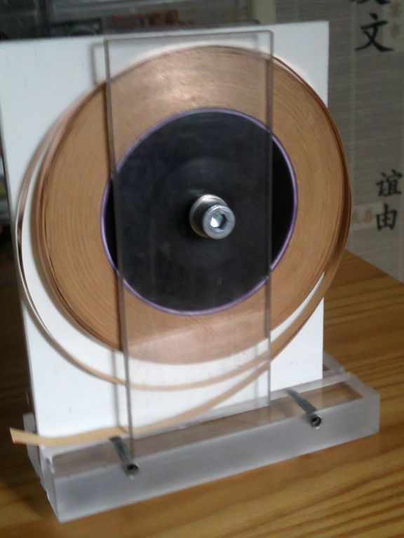

cette semaine j'ai bien avancé donc fabrication d'un derouleur et peinture deco façon
paul ricard
debalage du cadeau

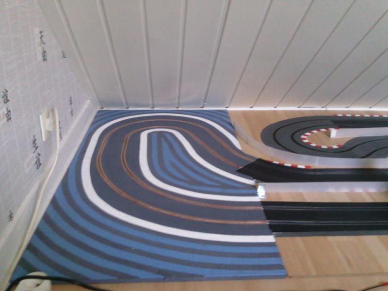

aujourd hui coup de boost avant les vacances a la fin de la semaine
donc pose du coper;mise en place;soudure dur
et les premiers essais que du bonhneur me reste plus que les vibreurs et les murs de pneus
