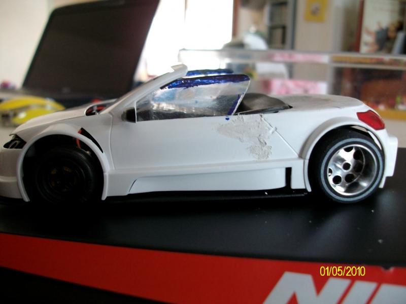

Ben moi aussi , à tu passé un apprêt avant de la peindre ??? dommage , car mis à part
ta peinture c'était top ![]()
Si tu freine t 'es un lâââââche.................!
darthphil
Date du message : mardi 23 février 2010 à 06h44
non pas d'appret
juste un peu de peinture acrylique
et un peu de precipitation car je n'arrivais pas à avoir une surface nickel
si qqn à un tuyau ??
je decaperai et je referai
merci pour les encouragements c'est les 1ers ![]()

perso je te dirai bien décapage pose appret poncage si imperfections re appret et une fois le résultat satisfaisant tu peint mais ne charge pas trops passes plutot plusieurs couches fines en laissant sécher entre 2 ne cherches à tout couvrir dès le premier passage ![]()

et un petit truc pour decaper ?
le decape four ca marche sur les peinture auto en bombe ??
frogw650
Messages : 1.596
Nombres de voitures : 1966
Date du message : mardi 23 février 2010 à 09h58
darthphil a écrit :et un petit truc pour decaper ?
le liquide de frein ca bouffe toutes les peintures ![]()
BBJOLY
Date du message : mardi 23 février 2010 à 18h33
le diluant cellulosique avec un chiffon ca le fait tres bien aussi ..............

Si ta peinture est de type acrylique , 20 minutes dans du méthanol , un coup de brosse
sous l'eau et c'est enlevé , par contre le liquide de frein ça marche aussi mais je l'ai
utilisé sur des carrosseries de modèles 1/8éme en lexan , c'est beaucoup plus long ![]()

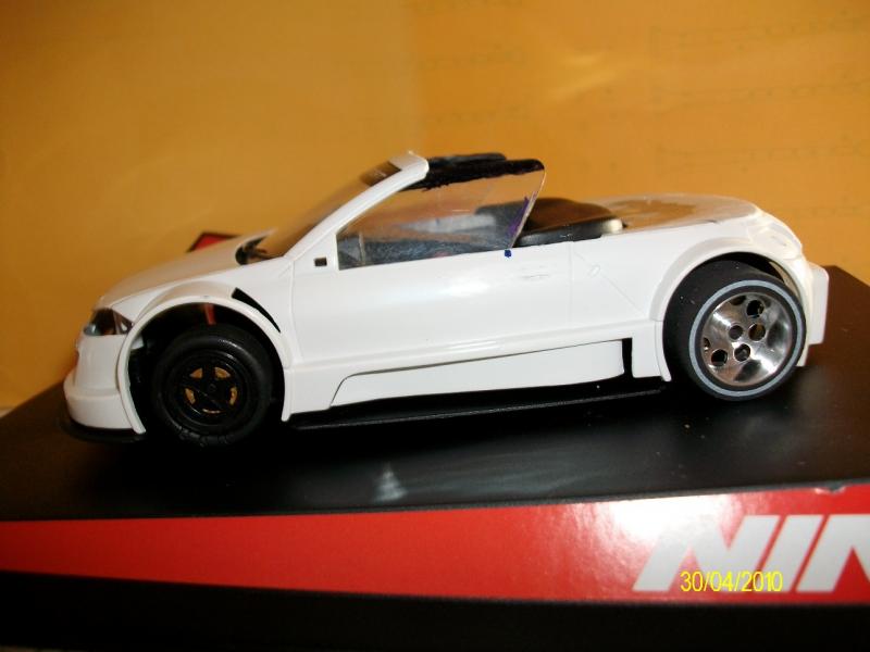

alors le liquide de frein c'est tres bien
mais au bout de 24h le plastique est bouffe alors gaffe les gars
sinon j'ai repris une nouvelle caro et je recommence
voila
on va la faire simple
mais deja au niveau arriere c'est nettement plus beau
je vais m'appliquer pour l'application de la peinture

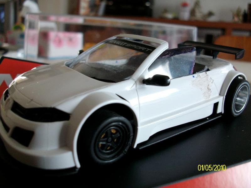

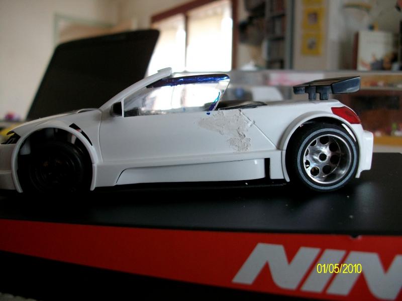

alors avec ou sans aileron ??
voila j'attends votre avis ......

Bonsoir,
quel beau travail !!! et puisque tu nous demande notre avis , je préfère avec l ' aileron
bonne continuation .

AVEC L AILERON !!!!

darthphil a écrit :alors avec ou sans aileron ??
avec l'aileron mais si possible essayes de racourcirles pattes pou l'abaisser un peu ![]()

frogw650 a écrit :darthphil a écrit : alors avec ou sans aileron ??
IL L A JUSTE POSER PAS DE TROU DONC IL SERA PLUS BAS EN PLACE ;MOI AUSSI JE PREFERE AVEC MEME SI JE TROUVE LE CONCEP PAS A MON GOUT . JANTES AV JE LES TROUVE UN PEUX PETITE

merci donc je mettrai l'aileron et vous montrerai le resultat
