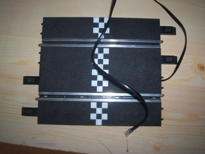

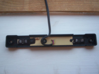

Une petite photo du rail de détection ninco pour visualiser ce dont je parle.
J'ai démonté le dessous du rail pour voir un peu à quoi ça ressemblait et voici le résultat :
Je me demande si finalement il s'agit bien là de cellules photoelectriques ? Ne serait ce pas plutôt des detecteurs infra avec leur diode IR en face ? Qu'en pensez vous ? Je sais plus trop ! En tout cas y'a bien 4 fils ...

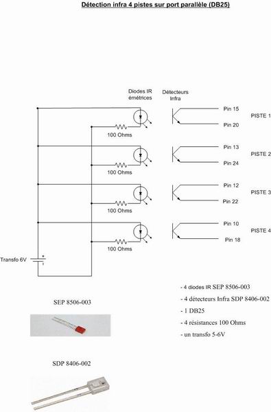

je pense que c'est de infra, on voit pas bien sur la photo mais il me semble voir 2 petite cellule infra l'une en fasse de l'autre de chaque coté, donc une émétrice et une receptrice, pour le cablage voila qui devrait t'aider (tu trouves ce plan sur mon site)
Med

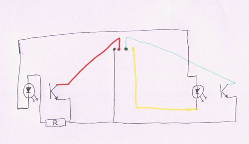

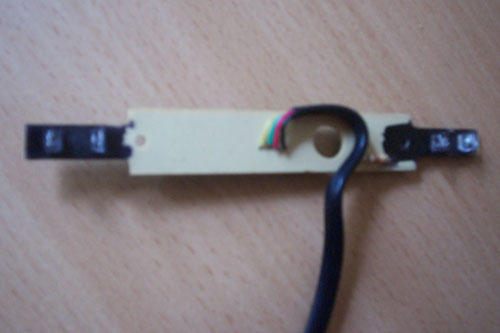

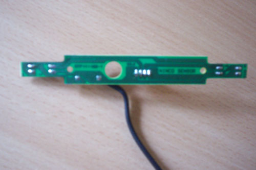

je reviens à la charge avec mon rail de détection infra Ninco car j'ai toujours pas trouvé le bon cablage pour brancher mes 4 petits fils sur la DB25 ! J'ai essayé plusieurs branchement mais rien ... (que ce soit avec UR ou laptimer)
J'ai refait des photos du rail complétement démonté et on peut voir le circuit imprimé, à partir de là j'ai essayé de dessiné le cablage (peut etre faux j'y connais rien!) ... alors si quelqu'un pouvait à partir de tout ça me dire sur quels pin souder mes 4 malheureux fils pour ça fonctionne je lui en serait très reconnaissant !
Merci !

par rapport à ton schéma MED, je vois qu'il y a un transfo, ça veut dire qu'il faudrait que je rajoute obligatoirement un transfo quelque part entre le rail et la DB25 pour alimenter les diodes ? le port parallèle du PC n'alimente pas les diodes ? C'est compliqué l'électronique !

Speedy
Date du message : mardi 1 août 2006 à 21h12
Fil rouge = pin 13
Fil vert = pin 15
Fil jaune = pin 24
Fil bleu = pin 25
Perso je pense que cela ne marchera pas avec seulement les 5 volts du port paralleles
Attention aux config de ton port parallele ( 0378 ) car sur mon PC par exemple UR 30 ne marche (je suis en 03BC... merci IBM)

Med
Date du message : mardi 1 août 2006 à 21h43
Désolé deubs27, j'avais pas suivi le post.
Comme tu n'as que 4 fils (ton schéma semble bon tu ne dois pas avoir beson de transfo
Les infos de speedy sont les bonnes.
Pour les 5 volt du port parallele c'est à tester
