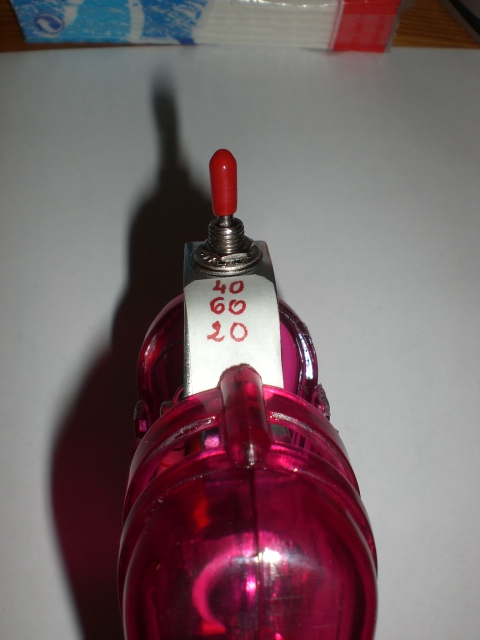

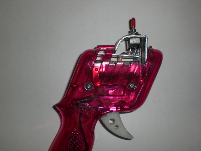

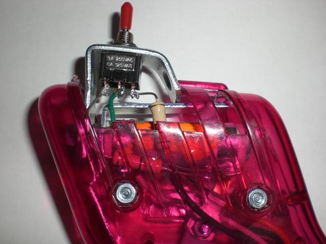

Date du message : jeudi 17 décembre 2009 à 20h16
J'ai aussi acheté mes Parma chez Waldorfrc. Envoi rapide, vendeur extra.
Ensuite, deux résistances, un peu de bricolage et tu te fais ça :
....une réglable 20/40/60.
Ca te coûte 3 euros de plus, en comptant l'équerre en alu !
