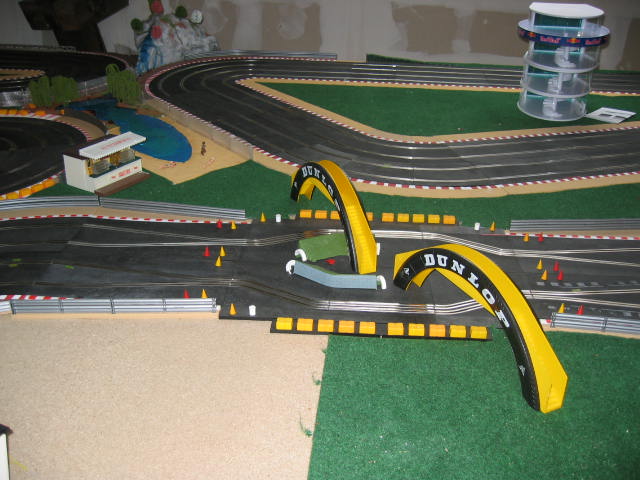

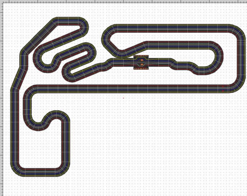

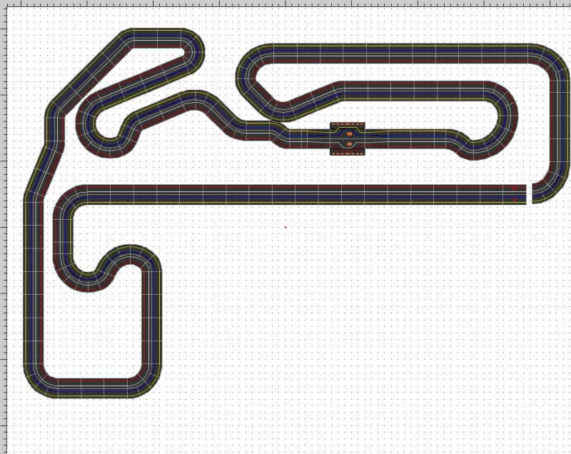

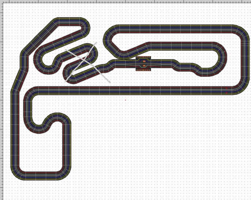

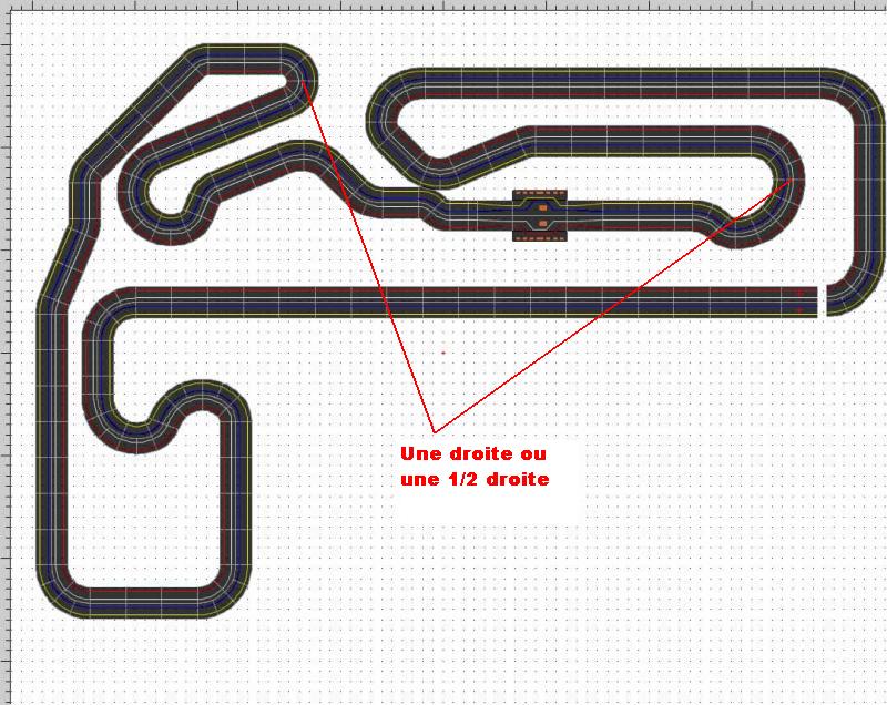

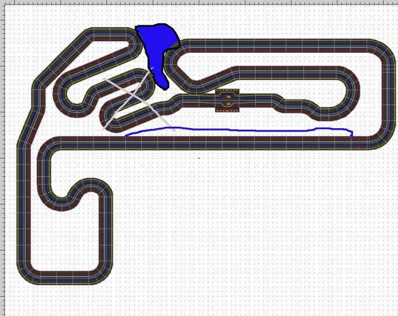

Pour fluidifier le tracé, permettre d'accroitre la vitesse et surtout faire des courses d'endurance plus sympa je vais modifier mon tracé, quand pensez vous.
Le tracé actuel
Le futur tracé
Quand pensez vous, quelles autres modifications feriez-vous.

Ben...comme ça sur le papier...y'a pas l'air d'avoir une énorme différence !! Si ????
Pour fluidifier à mon avis il faut réduire le nombre de R1 dans tes petites chicanes.
Et pour augmenter la vitesse il faut des virages le plus large possible (R3+R4 comme tu es en 4 voies !).
Voila bon courage !

comme le collegue, rajoutes un peu de parabollique, enleves un peu de r1 ![]()

je trouve ca bien de retirer les deux épingle en r1
, par contre j aurais pas mis ca comme modif de tracé à leur place, surtout quand je vois la place que tu dispose

demether a écrit :comme le collegue, rajoutes un peu de parabollique, enleves un peu de r1
La différence entre les 2 tracés est la suppression de la double boucle en R2 R1.
Il reste quelques R1 mais quasiment plus, sauf dans quelques chicanes ou enchainements de virages R4-R3-R2, ce qui donne en intérieur R3-R2-R1.

Sympa ta modif, par contre au niveau des stands écartent tes voies, tu risque d'avoir un problème avec les bordures

quote=Blackman] Sympa ta modif, par contre au niveau des stands écartent tes voies, tu risque d'avoir un problème avec les bordures
Par contre niveau lg
[/quote]
Le rendu sur tracker 2000 est totalement différent de la réalité, j'ai de quoi faire une belle ligne des stands et il n'y a pas de problème de bordures.
Pour la modif du tracé, j'ai le lac et la montagne qui sont en place et le tracé doit s'adapter à cette contrainte.
Voila les contraintes du tracé sur tracker 2000.
Il y a le lac et la ligne droite des stands et il faut garder un minimum de visibilité.

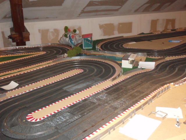

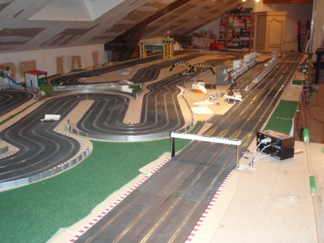

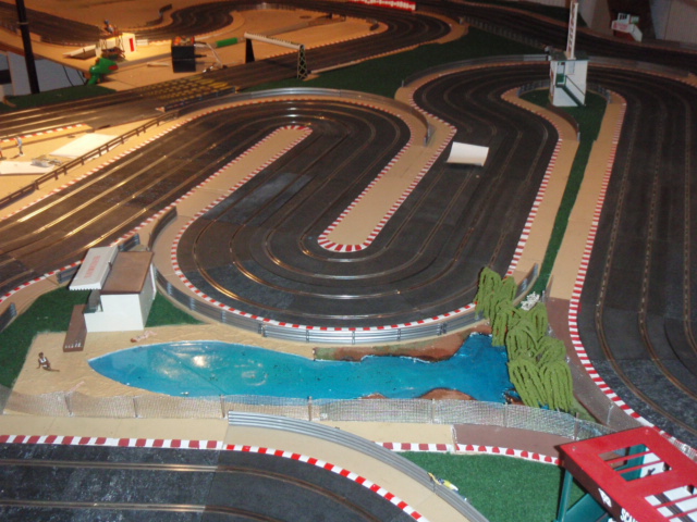

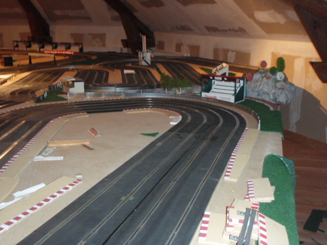

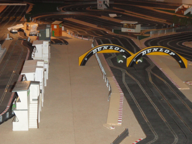

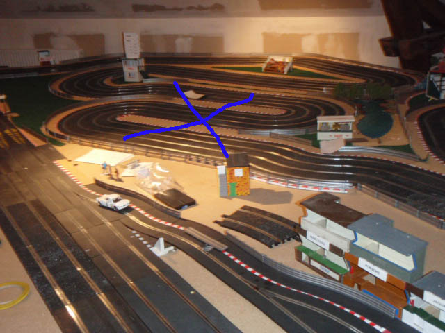

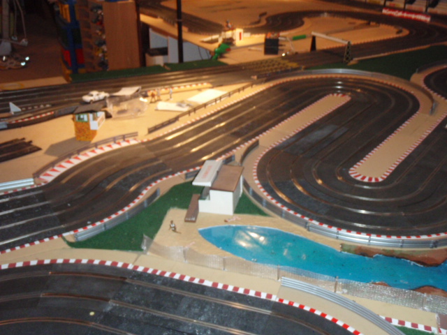

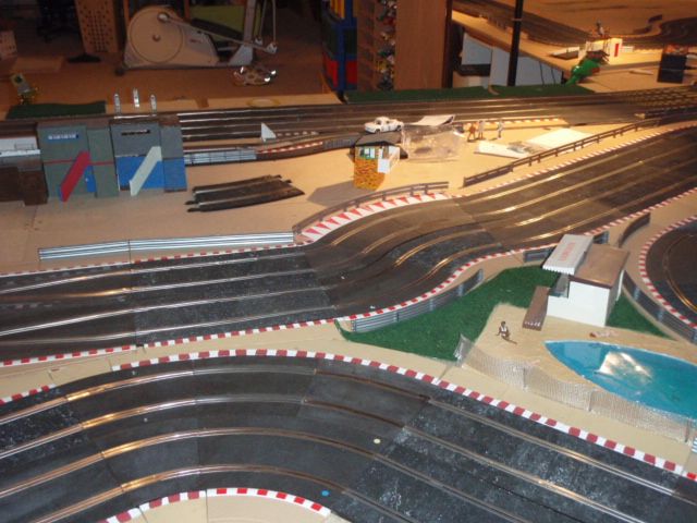

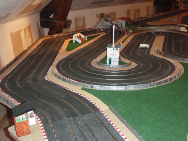

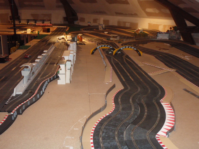

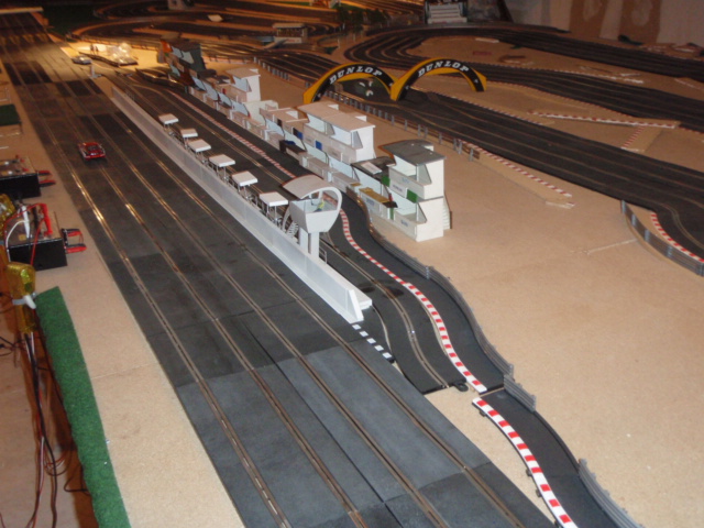

Quelques photos pour voir qu'il y a de la place pour la déco et qu'il faut faire avec pour modifier le tracé.
Sur les photos il est plus facile de visualiser la partie que je veux modifier et on voit qu'il n'y a pas trop de possibilité de tracé, du fait du lac et de la future pit-lane.
Je reste en attente de mes rails de changement de voies qui passent en davic 3. Mais le tout devrait arriver courant novembre et je pourrai m'y attaquer à mon retour de vacances.
Il y aura une voie des stands avec le stop and go. Je ne sais pas encore si je fais une voie des stands et une voie pour le stop and go.
A suivre.
