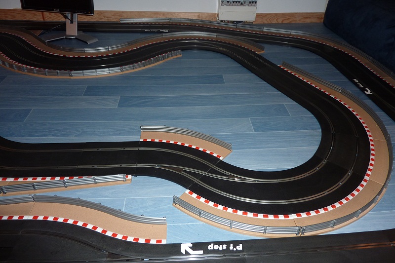

Je souhaite vous faire profiter de la modification de mon tracé sur un circuit Scalectrix digital.
Ce travail a déjà été réalisé par nos amis Anglo-saxon, mais je souhaite vous montrer la réalisation en image .

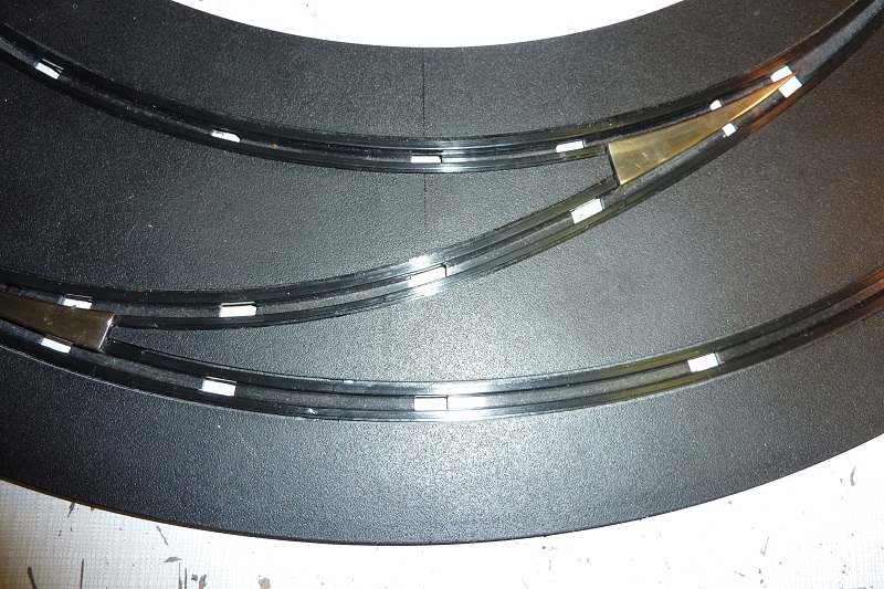

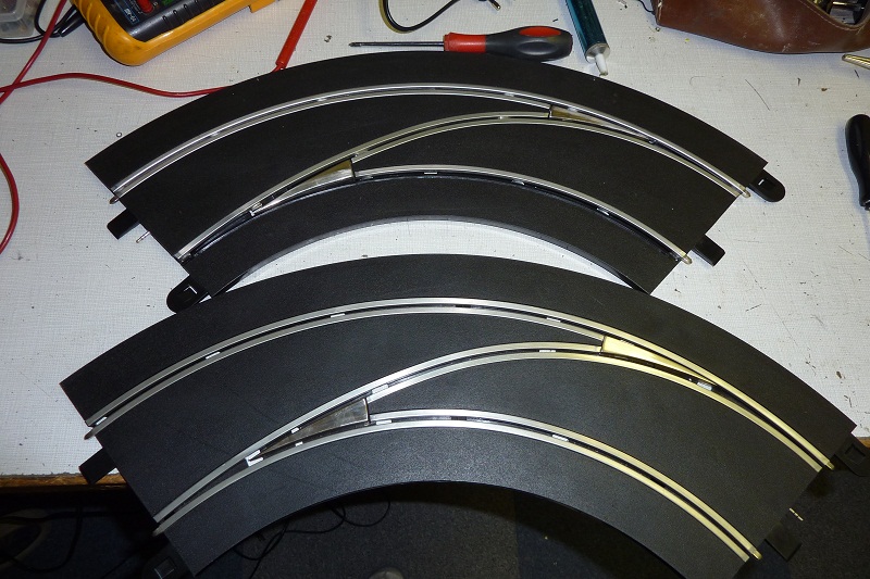

Pour celà j'ai pris un gauche (Ext->Int) et un droite (Int->Ext)

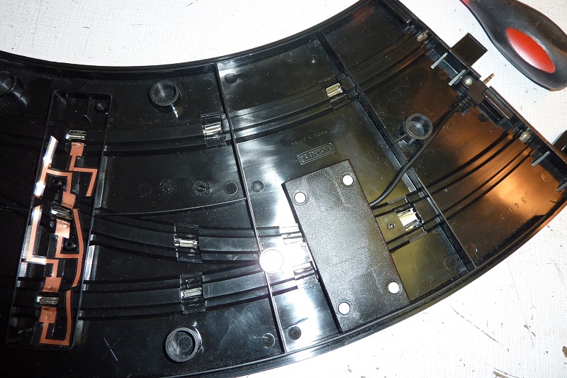

Avec un tournevis plat, soulever tous les ergots des rails et avec un cruciforme la partie comportant le shunt des pistes.
Après suppression des rails, vous obtenez ceci :

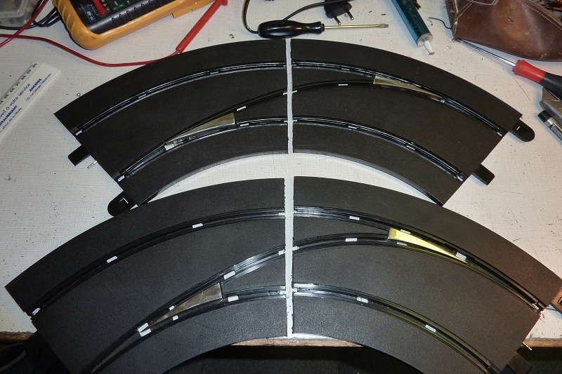

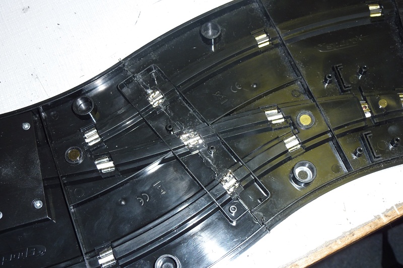

A ce moment, intervient la partie la plus délicate qui consiste à couper les rails R2 en 2 parties. Prenez votre temps et procéder aux découpages avec un cuter.
(pour ma part, j'ai utilisé une scie à métaux puis un cuter pour finaliser, certainement qu'il existe d'autre méthode plus propre)

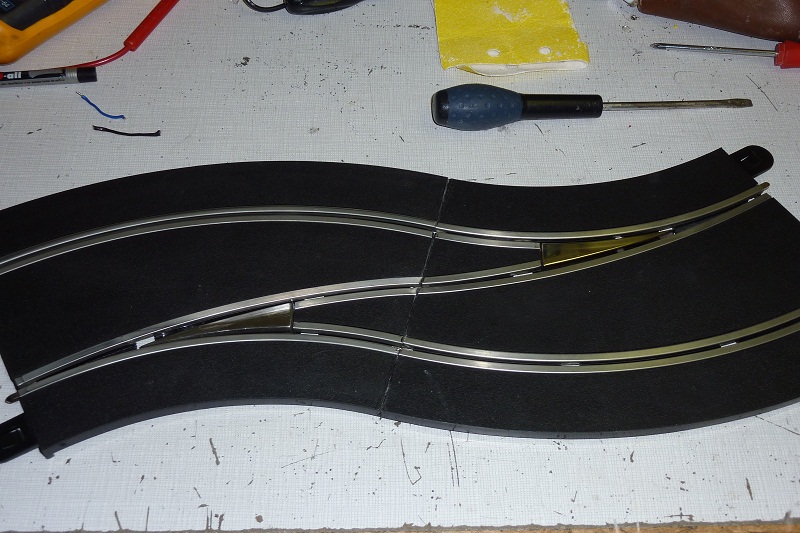

Ensuite, procéder à l'assemblage des 2 extrémités en ébavurant celles-ci pour qu'elles coincident parfaitement.

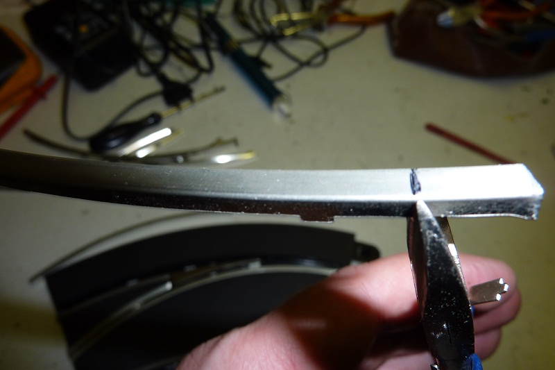

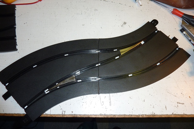

Il vous reste plus qu'a couper les rails à la bonne dimension. Procéder au marquage de celui-ci puis à l'aide d'une pince coupante, marquer les rebords du rails comme sur la photo, ainsi, il vous restera à plier le rail le long de votre tracé pour qu'il coupe proprement.
Remonter le tout et effectuer des soudures pour la conductibilté du courant pour que cela fonctionne.Pour terminer un petit collage des 2 parties pour solidifier le tout et c'est terminé.
Je suis loin d'être un pro mais la modification m'a pris environ 2 bonnes heures. J'espère que celà vous aidera pour améliorer vos circuits.

C'est une très bonne idée et du beau boulot. La trajectoire est plus réelle. Bravo !!

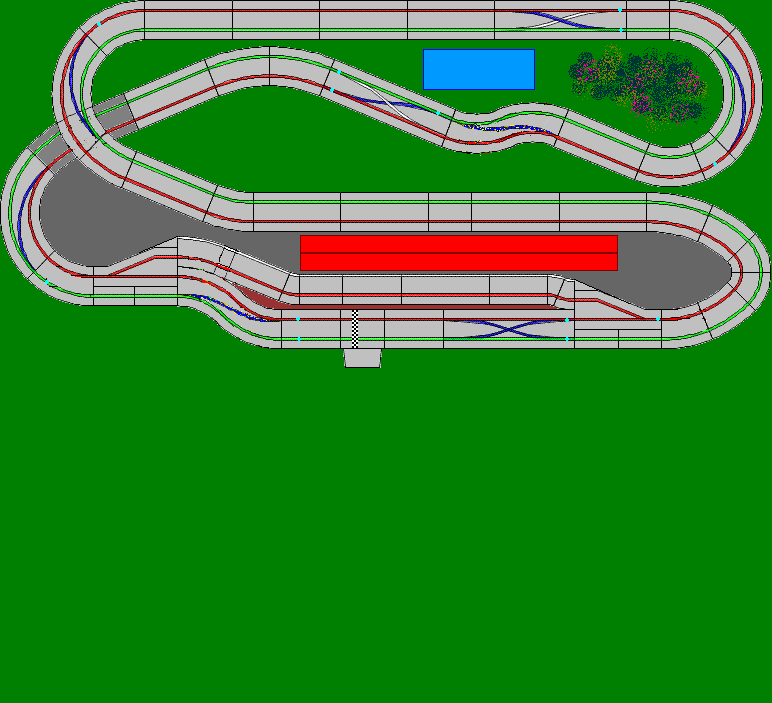

Par contre, sur ce genre de modification, il est toujours difficile de déplacer le capteur pour le déclenchement des aiguilles. Je vois sur ton tracé, que tu souhaites le mettre dans des courbes, et je sais par expérience que cela fonctionne mal du fait que ta voiture peut-être déjà en travers à l'ammorce du virage et donc ne pas pouvoir déclencher les aiguilles. (si tu joue sans aimant naturellement).
C'est pour cela que je laisse toujours au moins une demi-droite pour les capteurs opto-electronique.

tu as parfaitement raison ......... j'avais tester le capteur en courbe et effectivement si on arrive trop vite la voiture peut amorcer un leger dérapage et "rater" le capteur.................
dans la pratique avec des scx compact pucées ( les DTM ) on arrive néanmoins à prendre la trajectoire ..... en dosant son pilotage et tous les pilotes sont logés à la même enseigne dans ce cas
de plus je roule souvent seul donc j'utilise une ou deux voitures fantômes,qui elle conservent des aimants, et qui changent de voies automatiquement et systématiquement pour prendre la trajectoire
ceci dit ce tracé n'a jamais été fini et donc testé entièrement avec toutes les modifications d'aiguilles
mais je vais profiter de quelques jours de congés en février pour reprendre le bricolage des rails .....!!!
