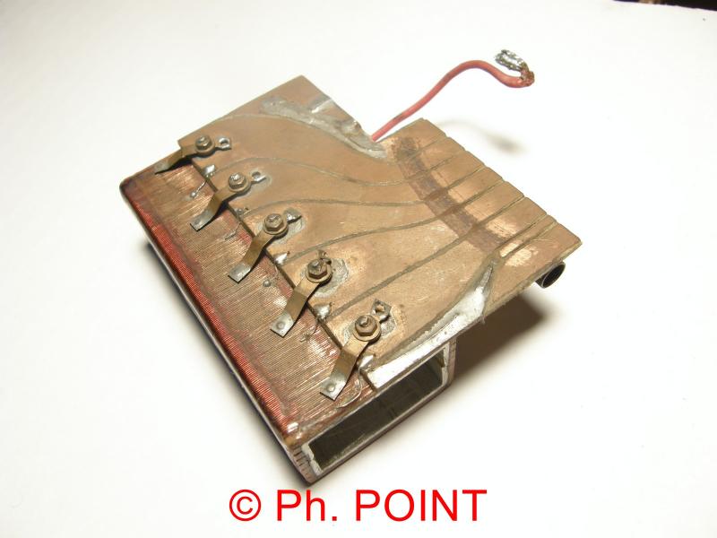

Voilà ce que je trouve dans un premier temps.
Le reste est....je ne sais pas où
Ce montage supprime le résistance Parma d'origine.
L'ensemble est bobiné avec du fil de cuivre sur une armature en alu recouverte de plaques époxy collées. Le fil cuivre est ensuite recouvert de colle résine pour le maintenir en place.

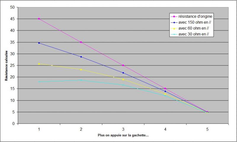

Il n'y a donc plus de fil résistif à base de nickel-chrome. Ce système à beaucoup été utilisé à une période car ces "résistances" ne coutent rien à fabriquer soi-même et l'on peut réaliser l'impédance que l'on veut. De plus comme il y a beaucoup plus de longueur de fil, l'ensemble chauffe moins.
J'avais perfectionné ce système en plaçant 5 sorties sur cette résistance reliées chacune à un petit curseur.
Chacun des curseurs permet de régler indépendamment l'impédance de chaque contact du circuit imprimé sur lequel se ballade le curseur et donc par la même occasion l'impédance totale.

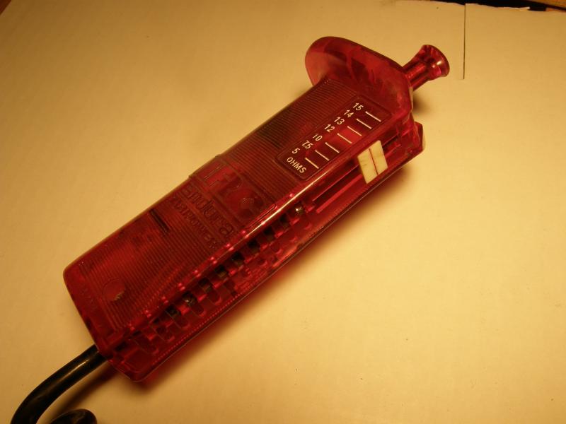

Une petite photo juste pour montrer que les accélérateurs à résistance variable ne datent pas d'hier.
Distribué sous le nom d'une marque américaine à partir de 67 MRC (Model Rectifier Corp) elles étaient plus que probablement fabriquées au Japon.
De très bonne qualité, ce modèle eu un grand succès à cette époque (j'en avais un), on le trouve assez facilement en bon état.
