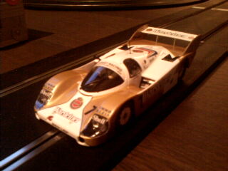

bonjour je vien de m'acheter une porsche 952 kh de cher slot it et je voudrai s'avoir les modification conseiller pour quelle roule encore mieux.

lefoudurally a écrit :bonjour je vien de m'acheter une porsche 952 kh de cher slot it et je voudrai s'avoir les modification conseiller pour quelle roule encore mieux.
la revendre et acheter une NSR.... je rigole..... c'est du slot it donc t'a deja unbon moteur des jante alu et un transmission. Donc un bon leste bien placé, un bon reglage du train avant et au pire un shark 22000 tours et ça devrait po etre mal!

Moi c'est la 962 Rothmans (sauf erreur elles ont le même chassis) que je me suis offert à Noël ... sortie de boîte (donc avec aimant) elle est excellente et très stable, juste un bon rodage du moteur. Et meilleur chrono pulvérisé (même celui de la Jaguar)
Si j'en juge par ta photo tu semble rouler sur Scalex
, si c'est du Scalex "classic" il te faudra limer un peu le dessous du guide (pas beaucoup 1/33 ou 1/2 mm) et arrondir très légèrement le devant du guide.
Question moteur moi je ne change rien, le slot-it (cage orange) a beaucoup de couple, un bon frein moteur ... que du bon.
Maintenant si tu roules sans aimant, il te faudra lester un peu le chassis en faisant des essais pour trouver le bon compromis ... peut-être du lest au niveau du guide et à l'emplacement de l'aimant.

Vous oubliez un détail, messieurs!! Les pneus!!!!
Les Slot-it d'origines sont très moyens.
Des NSR Ultragrip 19/10 et cette Porsche va chasser les chronos (et ne plus chasser de l'arrière-train)!!

Monter la 2 ème paire de pneus pour le Scalex + déserrer légèrement le support moteur.

speedy a écrit :Monter la 2 ème paire de pneus pour le Scalex + déserrer légèrement le support moteur.
Complètement d'accord avec toi Speedy, je roule sur du scalex sport et en premier je change le train de pneu puis je leste rien du tout et roule ma poule

juste pour s'avoi quelque petit truc pour ajuster le train avant comment est ce que l'on fait et sinon je voulais s'avoir parce que il y avait des pneus dif fournis avec la voiture au lieux d'yavoir marcké dunlop dessu il ya slot it

lefoudurally a écrit :juste pour s'avoi quelque petit truc pour ajuster le train avant comment est ce que l'on fait et sinon je voulais s'avoir parce que il y avait des pneus dif fournis avec la voiture au lieux d'yavoir marcké dunlop dessu il ya slot it
Pour ajuster le train avant je ne sais pas, sur la mienne il est parfait. Tu peux cependant y mettre des pneus "0 grip".
Pour les pneus supplémentaires fournis dans la boîte, ceux sont des gommes plus tendres que ceux montés d'origine ... à utliser peut-être si tu es sur piste glissante (Carrera, Scalex Sport).
Attention sur les derniers modèles (Audi R8, Alfa 33), Slot-it semble fournir en complément des pneus en silicone qui ont quelques inconvénients pour la piste mais je ne crois pas que ça soit le cas pour la Porsche 956.

Le train avant peut être règlé plus ou moins haut grace a un jeu de cale que l'on peut mettre ou enlever. SUr la porsche 956 et 962 je les ai laissé sur ma Ferrari 312 je les ai enlevé.

Moi je mets des BRM short 25 en 19x10 , la é ème paire slot it ou des pneus en uréthane (bleufant ces pneus!)

et pour le leste je met combien et ou
coyote33
Date du message : samedi 7 mars 2009 à 18h33
ca c'est a toi de voir selon tes gout en terme de pilotage et le tracé de ton circuit, fais plusieurs essais et tu trouveras bien le bon compromis. sur la mienne j'ai lester un peu derriere le guide, et un peu devant chaque roue arriere.

de combien de gramme et est ce que d'écarter les roues sur lessieu peut changer quelque chose
