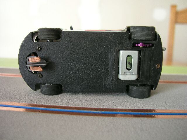

Voici une petite modif car la voiture d'origine trés jolie mais pas vraiment au top sur la piste .

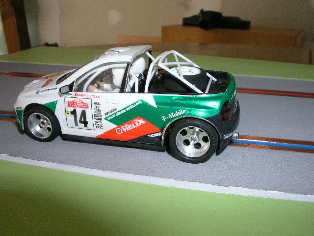

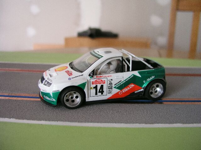

Remplacement du chassis par un entiérement fait maison dans une boîte plastique , enlèvement de la partie 4x4 et élargissement des ailes arrière à chaud pour le passage de roues sloting plus larges.
et voilà !
manque un peut de fignolage

dit moi peu tu nous expliquer ta technique pour les ailes arrieres ,deformation a chaud merci mode operatoires ,outils utilisé merci beaucoup

Déformation à chaud
J'ai chauffé l'interieur de l'aile avec un briquet et formé celle-ci avec avec un tube plaslique à la dimension, possible avec un manche de tournevis ou petite cuillère .
je me suis entraîné sur une vièlle carrosserie ça va bien ! possibilité de le faire en plusieurs fois .

je forme souvent avec une ampoule halogène sur pied , qui a une chaleur progressive en fonction de la distance
et qui plus est te libère les 2 mains // au briquet ce qui m'a permis de refaire bon nombre de pare brises en lexan notamment
