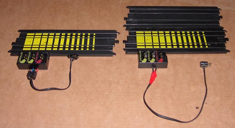

J'ai refait mes rails de départ, celui des pistes 1 & 2 avait été fait il y longtemps avec un bon fer à souder ... Bah oui là j'ai fait les pistes 3 & 4 avec une m.... et j'ai fondu le premier rail ...
Mais c'est faisable, j'explique:

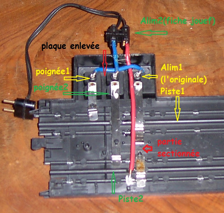

- Pour le rail 1 & 2, il y a moins de boulot ... en photo:
Je détaillerai après.

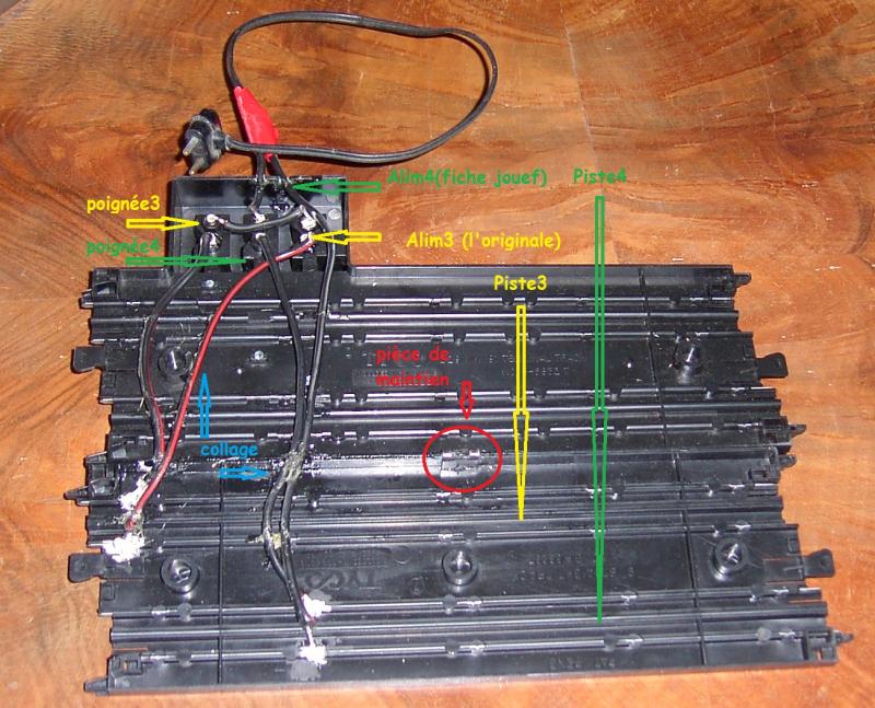

- Les rails des pistes 3 & 4:
- Les rails sont légèrement usinés pour le passage des câbles. Je casse les liaisons électriques

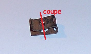

- Je solidarise les 2 rails avec une petite pièce, un peu usinée et pincée pour l'ajuster, comme je vous montre:
C'est une pièce de voiture (échelle 1 ...), y' en a genre dans les passages de roues pour fixer les gardes-boues plastique ... Il doit y avoir ça dans les machines à laver & autres aussi. Bref c'est un acier très dur
et peu élastique, une fois que c'est en place, c'est très costaud d'ailleurs, sur la photo il n'y en a qu'une pour solidariser les 2 rails et ça tient déjà trés bien. Depuis j'en ai trouvé une deuxième
( je voulais vous faire une tite photo ...) et avec 2 la liaison va être top.
- J' étame les fils en laissant une bonne goutte de soudure pour ne pas avoir à en rajouter
- J' enfiche les poignées et alim sur le rail, pour que ça reste bien en place, autrement ça va bouger,
le plastique se ramollit lors de la soudure, il faut faire VITE, j'insiste!
- Je soude côté poignées, normalement avec la goutte de soudure au bout du fil, ça ne rentre pas dans le trou. C'est ce qu'il faut, je présente le fil et ne chauffe que celui-ci... (pas facile ...) La goutte
fond, le câble rentre et STOP . C'est bon.
- Je positionne les câbles de façon définitive, je les colle, l'autre partie à souder doit tomber pile poil sur le rail, faut plus que ça bouge, les soudures ne sont quand-même pas d'une très bonne qualité...
Pour certaines je m'y reprend à plusieurs fois ... Donc, je maintiens le fil bien appuyé sur le rail avec un tournevis, je chauffe le dessus du fil, la goutte fond et épouse le rail, STOP. Pas terrible mais
ça tient ...
- J'optimise chaque liaison avec du LOCTITE circuit+, c'est liquide, à base d'argent très conducteur, ça sert à réparer les bandes de dégivrage de voiture ( trouvable en magasin auto dans le coup ), j'en met plusieures couches comme c'est écrit sur la notice.un peu cher: 16E & c'est une toute petite bouteille ... mais il y a de quoi faire quand même.
- Les fiches des alims 2 & 4 sont des Jouef de train électrique, en les pinçant un peu ça s' adapte
nickel sur les Tycos.

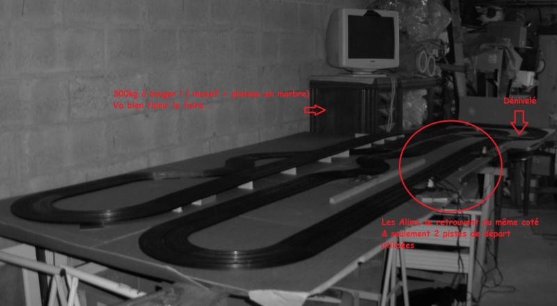

- Désolé je n'ai qu'une photo noir et blanc ( la honte), ma fille avait bidouillé l'appareil... J' ai tout
démonté, c'est resté une semaine, mais.... Ah ce meuble
. Mais bon on voit bien les départs quand même, séparés par 2 grandes droites, à 4 on était pas gênés.

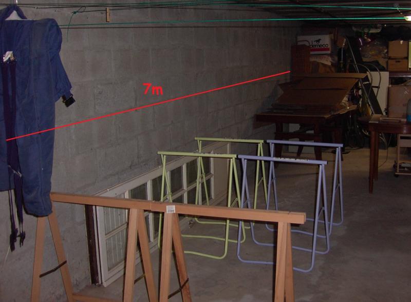

C'était pas assez long (3.80 x 1.45 sur la photo), j'ai rangé, le meuble à bougé ... Pas tout seul hélas!
J'ai presque 7m maintenant, j'y retourne, je suis à remettre les plateaux et les tables.

Je sais bien, mais il faut que je colle au mur, au plus large ça fait 1.5m, et en longueur bah ... j'ai été un peu marseillais, j'ai 5.8m en fait.

Non, avec 4, 2 sur les prises originales, et 2 sur les prises jouef rajoutées ... J'utilise 2 rails de départ, un pour les pistes 1 & 2, un pour les pistes 3 & 4, mais au moins,
les 2 se retrouvent du même coté pour brancher les manettes.
