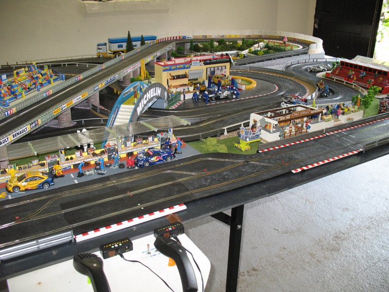

voilà .. j'ai 2 power bases et 2 poignées Scalextric classic..... photo...

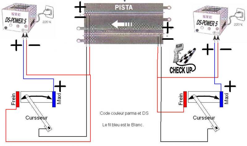

Alors tu as deux solutions possibles
1er
Tu remplaces tes 2 PB par une nouvelle (Scalex Sport) pour avoir tes "3fils" qui peux accueillir 2 alims et 2 poignées. Tu achètes 2 rallonges hifi (poignées) cela permet de déplacer les postes de pilotages si tu le veux (espace plus important entre les deux pilotes) tu conserves que la partie mâle pour la PB l'autre extrémité tu là coupes et tu branches un monobloc DSracing femelle 3 bananes, comme ça pas de problème avec tes Parma éco
C'est la solution que j'ai chez moi
2éme
Tu fais le schéma ci dessous
