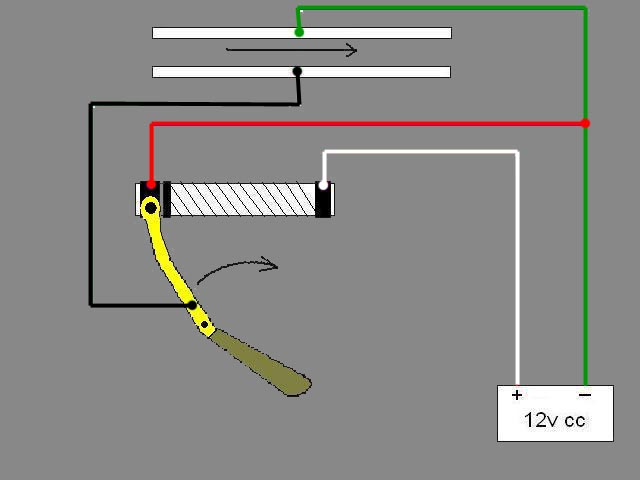

J'ai des anciennes poignees scalextric avec deux fils que je veux remplace par des parma qui on trois fils comment faire les branchements Merci d'avance

La solution est là, très bien expliquée par : ALBI Slot

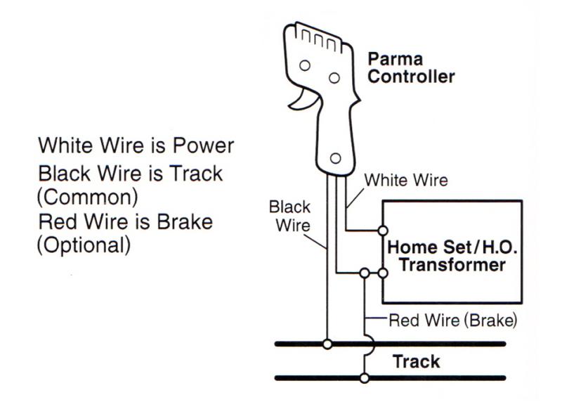

Bonsoir,
Voici 2 schémas qui peuvent t'aider, et

Re bonjour
Merci pour vos reponses rapides .Si je comprend bien il faut que je refasse mon installation electrique que j'ai faite avec des des fiches bananes vu que j'avais que deux fils par poignee . Donc j'avais des poignees sans frein ce qui m'etonne car elles fonctionne bien (est ce possible) Merci pour les schemas electriques

C'est sûr que si tu veux du frein moteur, il te faut connecter le fil rouge de la parma à ton poste de pilotage. Les poignées fonctionnent très bien même sans frein, sauf que la voiture s’arrête plus tard quand tu lâche la gâchette. Pour ma part je branche rarement la fiche rouge du frein (j'ai 3 fiches banane par parma), je préfère jouer avec l'inertie de la voiture. Mais ça dépend aussi des moteurs qui ne réagissent pas tous pareil, et de la configuration de ta piste.

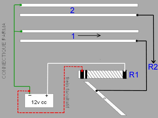

Bonjour a tous
Si j'ai bien compris le shema du dessus, le frein se branche sur automatiquemnet sur le +ou pas car j'ai vus sur des autres shemas que le frein etais branche sur le moins alors je ne comprend pas .Merci d'avance

bambin a écrit :Bonjour a tous
Si j'ai bien compris le shema du dessus, le frein se branche sur automatiquement sur le +ou pas car j'ai vus sur des autres shemas que le frein était branché sur le moins alors je ne comprend pas .Merci d'avance
Non, c'est sans rapport.
Le frein se branche sur le câble d’alimentation qui va directement à la piste et qui est en principe le commun à toutes les voies.
Ce peut donc être le + ou le - c'est sans aucune importance à partir du moment où ce n'est pas le même que celui qui alimente la poignée. Car tu peux inverser les 2 câbles sortant de l'alimentation ce qui te permet donc de rouler en sens inverse et ceci n'influe absolument pas sur la connectique.
D'ailleurs pour preuve le schéma ci-dessus livré par Parma ne mentionne pas de polarité.
Pour tes poignées 2 fils, il n'y a aucune raison qu'elles ne fonctionnent pas, le frein est un plus c'est sûr mais pas obligatoire. Tu peux d'ailleurs ne pas le connecter sur tes Parma.
Pour tes connections par fiches bananes, elles sont très bien. Il te suffit d'ajouter un plot pour les Parma et le tour est joué.

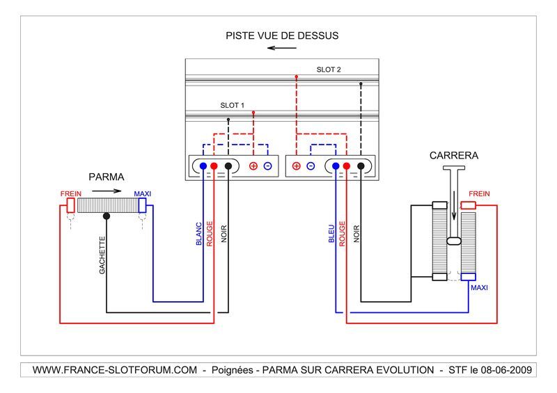

Tiens je retrouve ça ce matin dans mon minitel
Le tout aux couleurs Parma.
Comme tu peux le voir, si tu inverses le fil blanc et le fil vert sur la source d'alimentation ne change rien à part le fait que les autos roulent dans le sens opposé.
En fait par convention, le + alimente le contact droit dans le sens de la marche sur la piste. Mais c'est tout.
Sans frein :
Avec frein :
Et avec le fil commun pour 2 voies :
