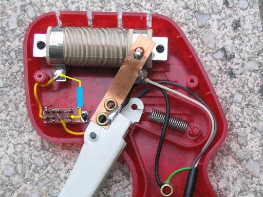

Je suis occupé à me monter une poignée "perso".
J'aimerais pouvoir passer de 45 à 55 ohm grâce à un interrupteur.
Voici ce que j'ai jusqu'à présent :
La résistance est une 55 ohm Ninco (l'origine, quoi).
Pourriez-vous me dire quelle résistance additionnelle (représentée en bleu sur la photo, fils en jaune)
Je dois ajouter et si mon montage est bon.
Si je ne me trompe pas, une 250 ohm devrait faire l'affaire,
mais étant une brêle en électronique, je préfère vous demander conseil.
J'aimerais aussi savoir si la résistance principale peut-être remplacée par une électronique
ou si ca risque de poser problême.
D'avance merci
Message modifié le mercredi 12 août 2009 à 23h18 par artfox

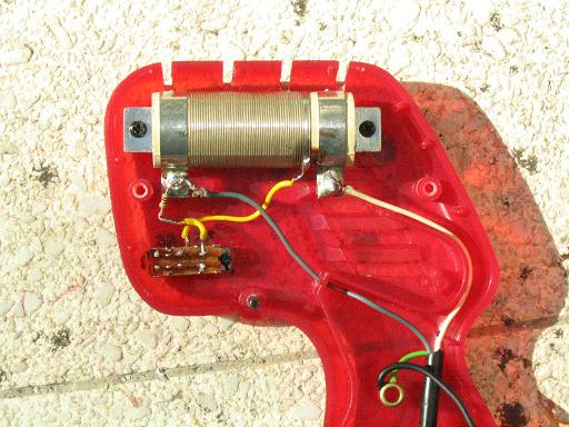

Finalement, en étudiant un peu ce que j'ai trouvé à gauche et à droite sur le net,
je m'en suis sorti...
Voici le résultat, les valeurs sont de 55 et 35 ohms, le 45 ohms ne me satisfaisant pas.
Le montage fonctionne sans pépin.
Prochaîne étape : une poignée électronique réglable (si,si).

Désolé de te contredire Speedy, ça chauffe moins qu'une Parma origine...
ces poignées (car j'en ai monté une seconde identique) durent depuis 10 mois
sans aucun problème !
