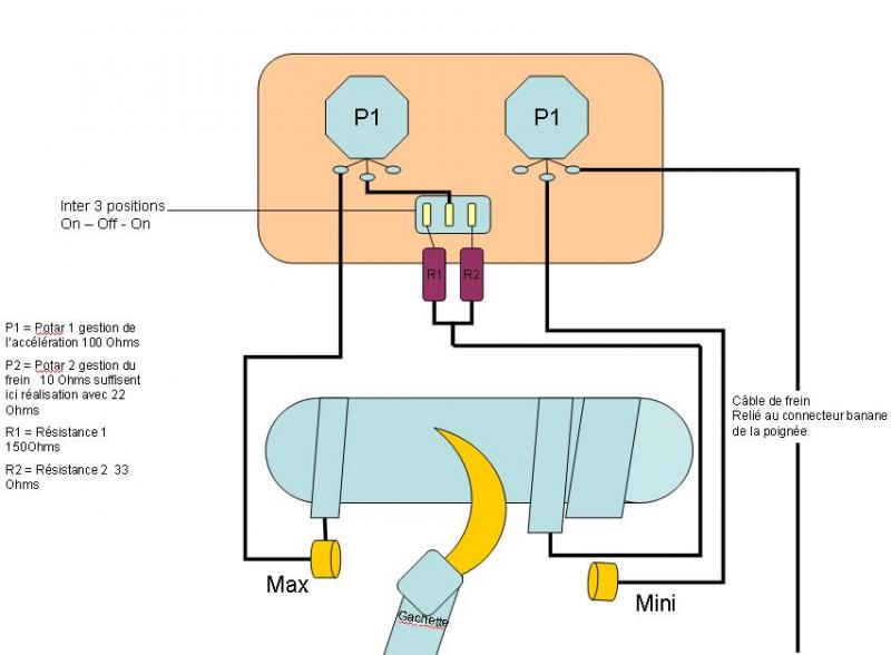

Allez un petit schéma fait rapidement pour vous aider...
Eurock

Zebulon64
Date du message : vendredi 23 octobre 2009 à 18h31
Suis pas expert mais bon, le potard en off, ça sert à rien non ??? Un deuxième inter pour le potar, plutôt, donc 2 "on on" suffit

zen33
Date du message : vendredi 23 octobre 2009 à 18h57
[quote=Zebulon64] Eurock a écrit : Allez un petit schéma fait rapidement pour vous aider...
Suis pas expert mais bon, Sa se saurait !!! le potard en off, ça sert à rien non ??? si la résistance d'origine joue toute seule, soit avec R1 ou soit avec R2 cela fait 3 possibilité sans conter la variation du potard
Un deuxième inter pour le potard, plutôt, donc 2 "on on" suffit [/quote ] plus besoin
P2 pour le potard de frein sur le dessin, et 5 ohm suffise

Eurock
Date du message : vendredi 23 octobre 2009 à 20h28
[quote=zen33] [quote=Zebulon64] Eurock a écrit : Allez un petit schéma fait rapidement pour vous aider...
P2 pour le potard de frein sur le dessin, et 5 ohm suffise [/quote]
Exact, je ne suis pas expert non plus, j'ai juste mesuré les valeur des resistance sur une parma NSR.
Je vous conseil effectivement un potar de 5 ou 10 ohms pour le frein.
Mais aussi de prendre un ressort souple de parma, c'est plus agréable pour de longues séances de pilotage.
Concernant l'inter On-off-on
Il s'agit de pouvoir utiliser la valeur d'origine de la résistance.
Puis de faire chuter les ohms.
Dans mon cas, c'est une résistance turbo+ parma 45 ohms qui délivre en vrai 50 ohms.
Du coup, j'ai 50 ohms en position off
Puis je fait chuter de 43 à 38 sur une position et de38 à 25 sur l'autre.
TAZ à fait un montage similaire avec une résistance qui délivre 45 ohms et il descend jusqu'à 20 ohms au final.
Ensuite, c'est à chacun de voir, moi je vous donne juste ma recette perso... gistoire de faire avancer le schmilblik....
