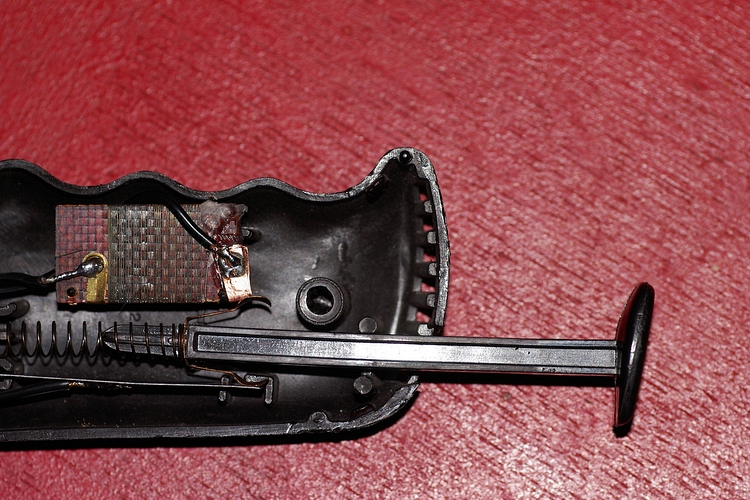

De par leur connectique les pistes Polistil n'étaient pas prévues pour avoir un frein câblé. Il est par conséquent logique que les accélérateurs de la marque n'en disposent pas non plus.
Ces accélérateurs à par ce défaut ne sont pas désagréables. Le frottement sur la résistance est très doux, le ressort n'est pas trop raide.
La course est un peu trop longue ce qui nuit à la rapidité d'exécution, clairement ce sont des jouets et on trouvera bien mieux, mais c'est utilisable et je compte bien faire avec en attendant de m'équiper un peu mieux.
Par contre sans frein il y a pas mal de voitures qui ne seront pas utilisable, il faut donc y remédier.
Le démontage ne pose pas de problème. La plaquette sur laquelle le fil résistif est bobiné est suffisamment longue pour ajouter un contact de frein.
J'ai donc taillé un petit bout de feuillard en cuivre sur lequel j'ai soudé le fil du frein. Le feuillard est plié en U autour de la plaquette et maintenu par un point de colle chaude. Il faut juste prendre garde à ne pas faire contact avec le fil résistif.
Voici une image de la poignée ainsi modifiée :
accélérateur polistil
Ben ça roule, et surtout ça freine. A terme il me faudra bien sûr les remplacer, mais ça me permettra d'ouvrir 4 pistes avec ce que j'ai en stock et d'étaler la dépense.

Tout à fait, ça marche très bien.
C'est ce que l'on faisait aussi sur les accélérateurs pistolet Scalex.
A noter que les accélérateurs Policar 24 avec quasiment la même coque que la tienne étaient équipés du frein et surtout d'une résistance ronde sur céramique du même type que les Parma.
