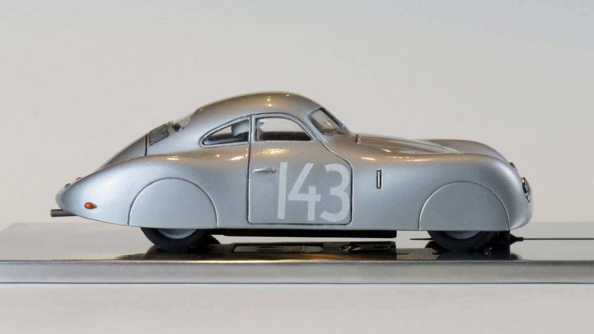

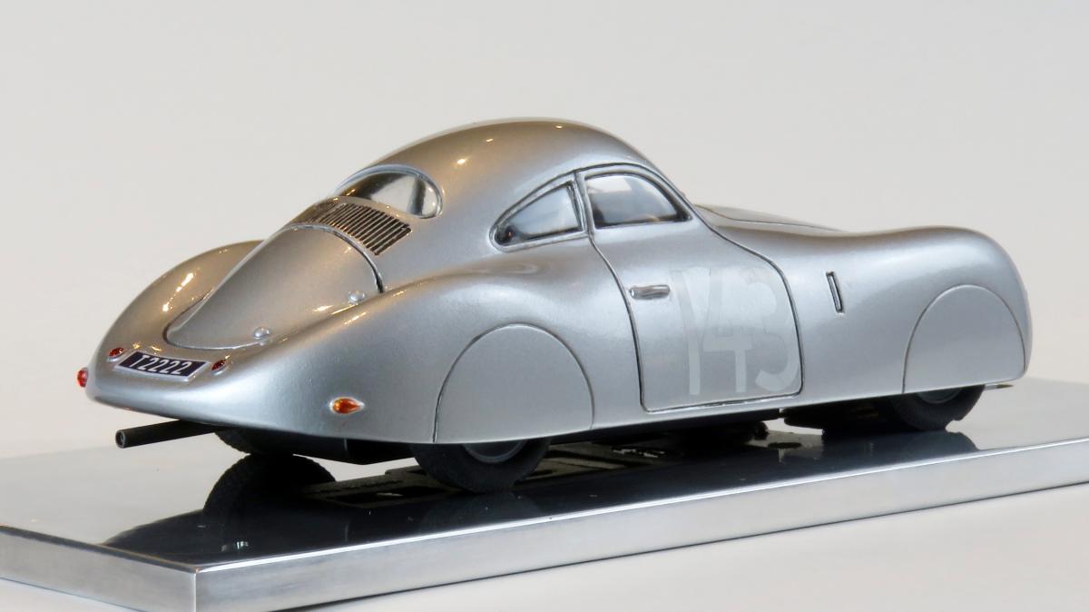

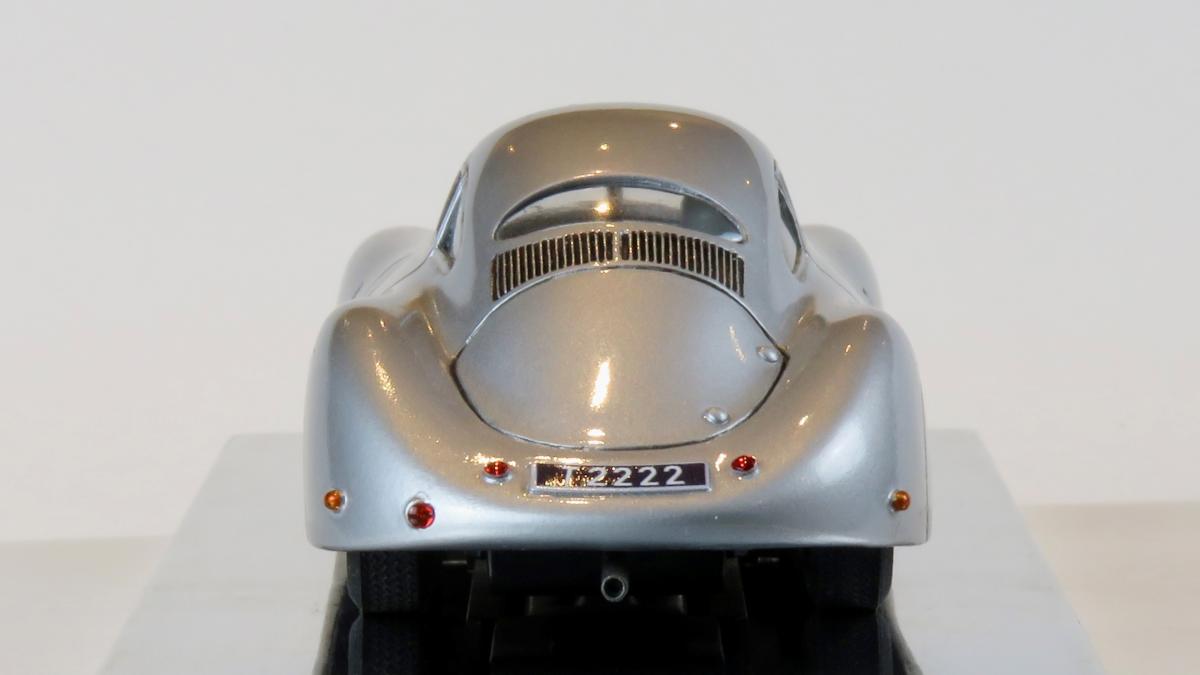

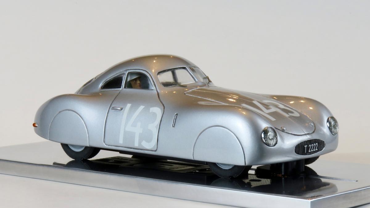

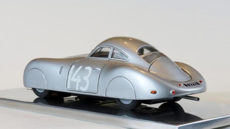

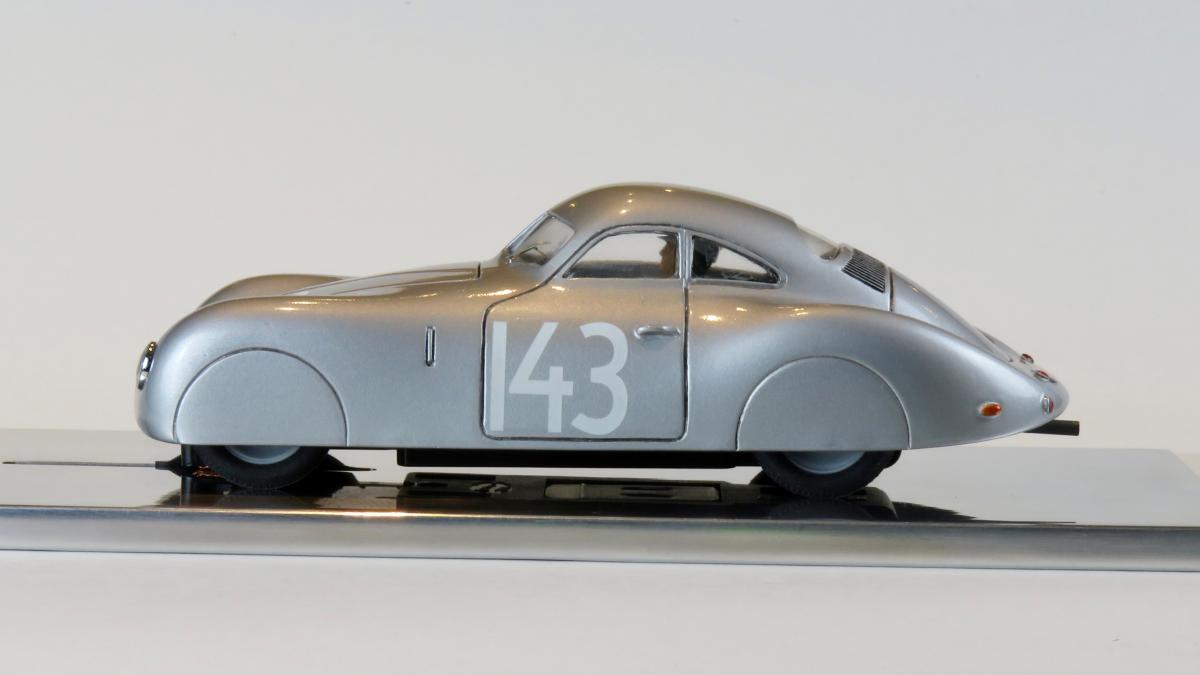

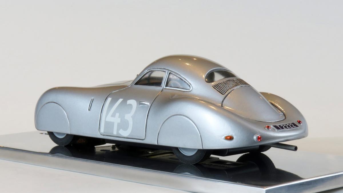

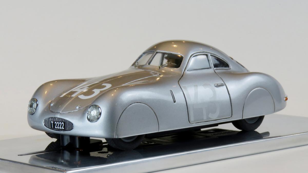

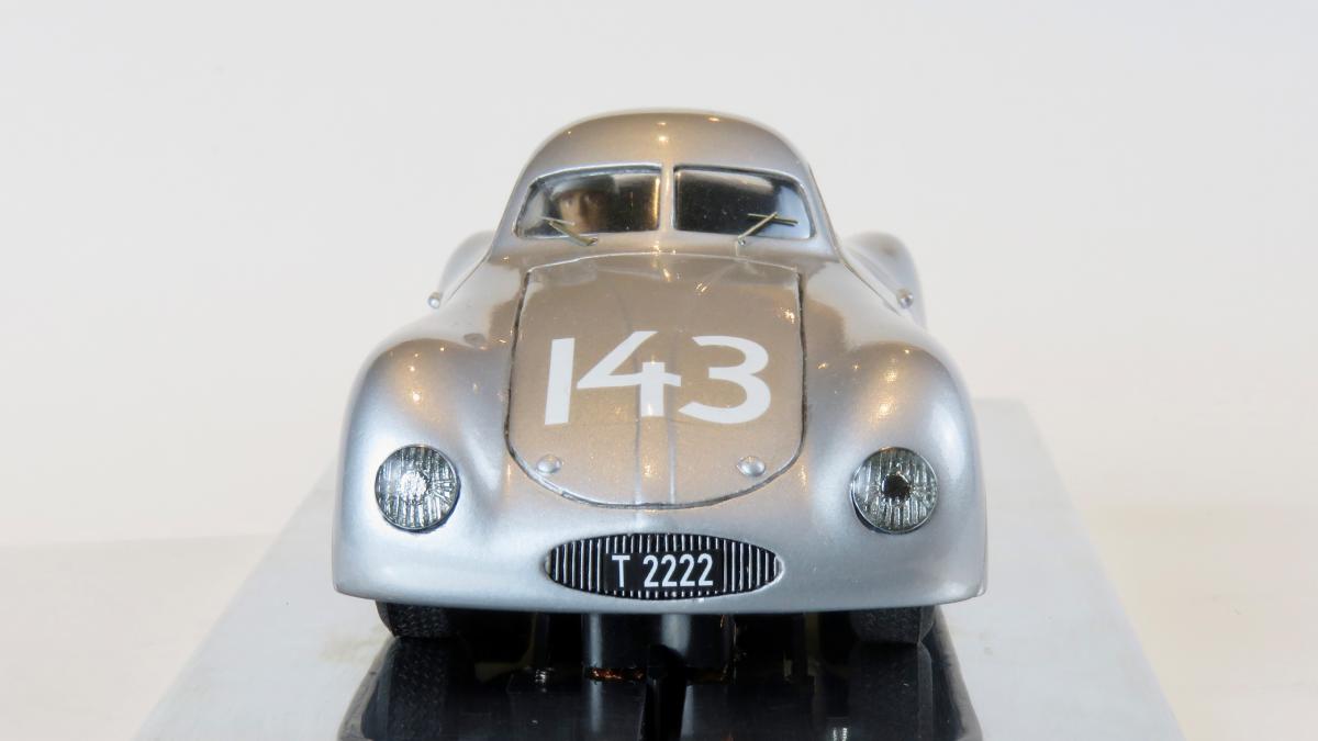

Voici un kit proposé par MMK. Il s'agit d'une Porsche Type 64 de 1938. Voiture de sport créée sur une base de coccinelle à laquelle elle reprend plusieurs éléments.
Sauf erreur, c'est la toute première « Porsche » ????
Elle était supposée participer à la course Berlin - Rome mais la guerre en a décidé autrement. Des trois modèles produits, un seul a survécu à la guerre.
Le pilote autrichien Otto Mathé l'a acquis en 1949 et fait déplacer sa conduite à droite (il avait perdu l'usage de sa main droite suite à un accident de moto avant guerre)
La voiture a couru avec +/- de succès, son plus grand fait d'arme étant une victoire dans sa catégorie (-1100cc) dans les Alpes Autrichienne en 49.
Pour en revenir au kit, j'ai choisi de représenter celle qui a « gagné » en 1949.

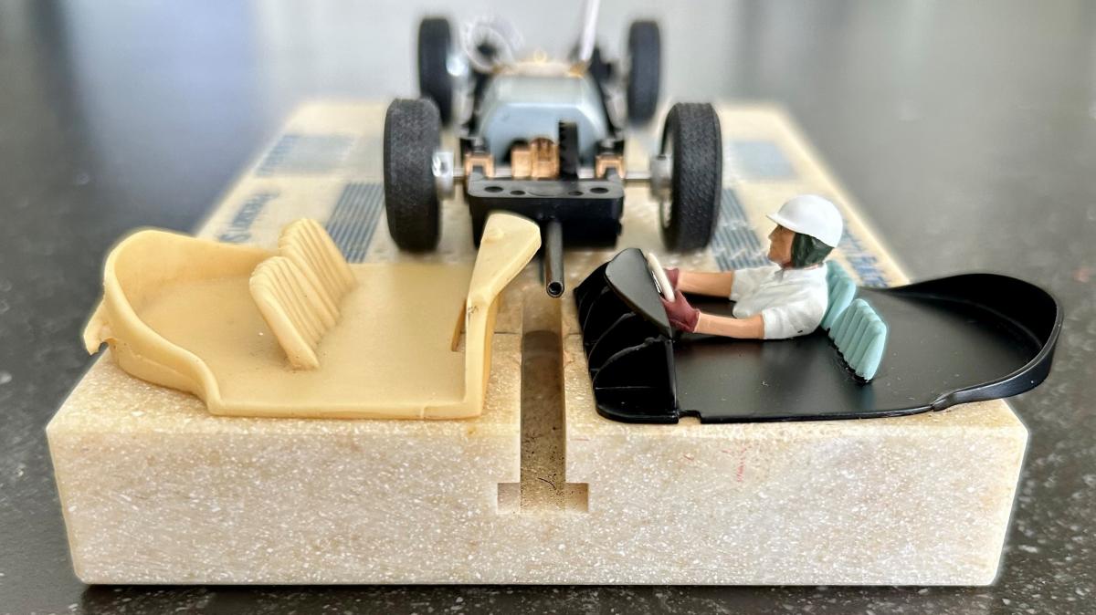

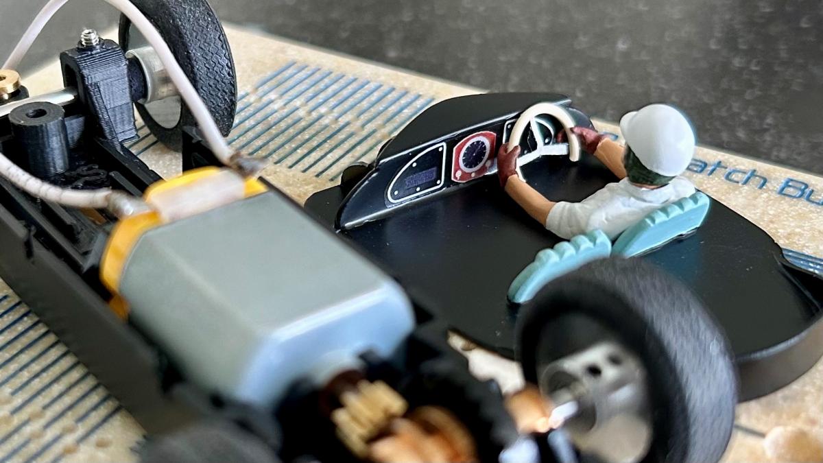

Côté modifications,

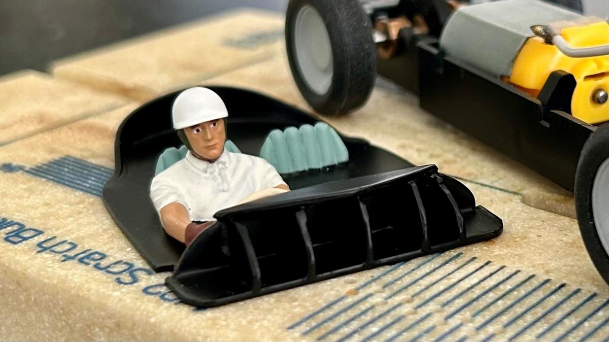

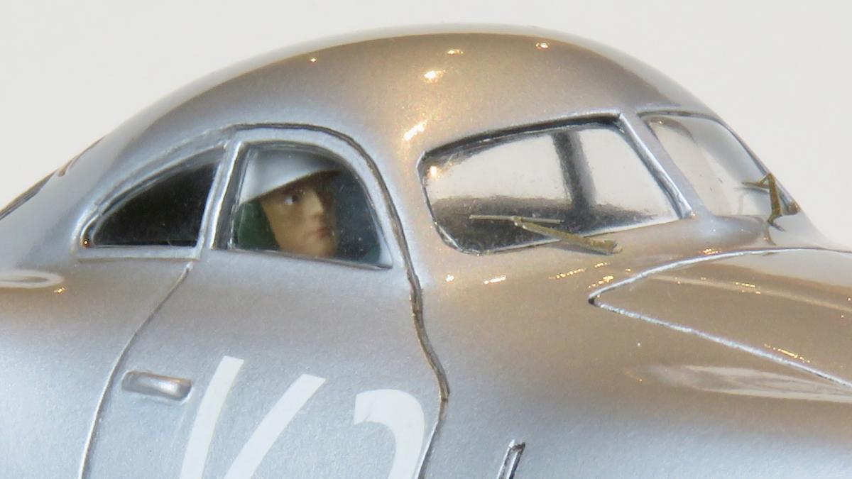

- Remplacement de la plaque pilote par une maison en evergreen. L'objectif étant de libérer de l'espace entre la plaque et le moteur pour offrir du tilting à cette bête de course et surtout, limiter le bruit dû aux vibrations d'une plaque qui aurait été posée sur le moteur.
- Un pilote ImmenseMiniature -> je les adore

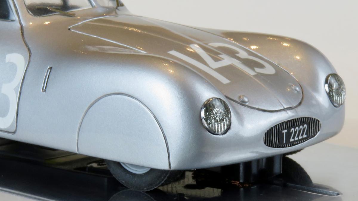

- Les pastilles de phares qui ont été affinées au maximum. Je leur ai retiré près d'un millimètre d'épaisseur pour éviter qu'ils ne défigurent l'ensemble en étant trop proéminant.

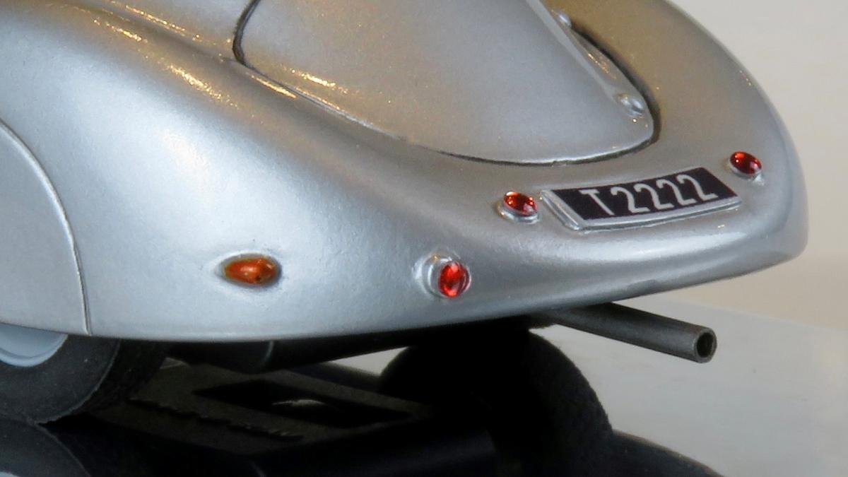

- Enfin, un pot d'échappement unique fixé sur le châssis à la place du double pots prévu dans le kit. La pièce originale était cassée et j'ai trouvé plusieurs photos avec un pot unique. Par fainéantise j'ai opté pour le modèle « unique » ????
Le kit est fourni avec avec les photodécoupes qui vont bien pour toutes les vitres à l'exception des portières. J'ai choisi de ne pas les mettre car je trouve que ça dénature l'ensemble quand la vitre est en retrait de son cerclage. Ce qui était le cas avec mon montage.
Côté mécanique,
- Un châssis « slot classic » agrémenté d'une pièce en 3D pour le train avant. Pièce qui permet de régler et bloquer le train avant en hauteur
- Guide suspendu revoslot
- Moteur de la boite à rabiot
- Transmission slot-it
- Roues BRM
Enfin, peinture Tamiya et vernis Mr Hobby
Voilà… il est temps de passer aux photos :
Voilà voilà... Une voiture hyper agréable à faire rouler. Je m'attendais à une cata prête à se retourner à la moindre occasion. Il n'en est rien. C'est une chouette surprise.
La suivante sera une GTM. Soit une Typo 151 soit une Jag. J'ai commencé les deux... on verra laquelle des deux m'inspirera le plus.

Très belle voiture et belle réalisation... j'aime particulièrement la finition du cokpit et la couleur. Peux tu donner plus de détail sur le comment tu réalkise le cokpit en evergreen?
J'adore les MMK et les GTM ... vivement de voir la suivante
Pike
Date du message : samedi 1 novembre 2025 à 23h05
Merci pour vos commentaires
Jchri a écrit :
... Peux tu donner plus de détail sur le comment tu réalkise le cokpit en evergreen?
Il n'y a pas grand chose de bien compliqué...
POur celle-ci j'avais un modèle que j'ai bêtement reproduit en le faisant moins haut comme expliqué dans mon premier post.
Je fais un patron dans un carton fin (une boite de céréales). C'est plus facile à couper et mettre en forme. Et surtout, tu peux le retravailler plusieurs fois sans t'inquièter d'abimer ce qui est déjà bon.
Du carton et du papier collant. C'est tout.
Quand le montage à blanc me "prouve" que le modèle est bon je passe à l'evergreen.
Les morceaux sont découpés sur base des pièces du patron en carton.
Je les colle avec une petite goute de cyano ci et là. Dès que la colle a pris, je renforce les jointures en y coulant un fin filet de cyano tout le long. Attention, il faut attraper le coup de main pour ne pas en mettre partout. J'essaye de mettre la cyano par le rever. Le côté qui ne se voit pas.
Quant aux sièges ils sont fait de la même manière. Une bête rectangle coupé dans la même feuille sur lequel j'ai collé côte à côte des demi-ronds (tjrs en evergreen). Ensuite j'ai arrondi le dossier au cutter et enfin, j'ai poncé les bords pour les arrondir.
J'espère que ça répond à ta question. N'hésite pas si ce n'est pas clair.

c'est parfait, merci!
