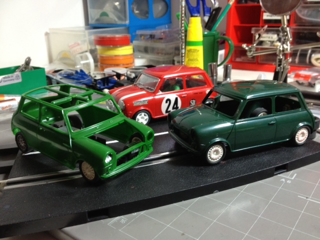

Date du message : samedi 20 octobre 2012 à 00h54

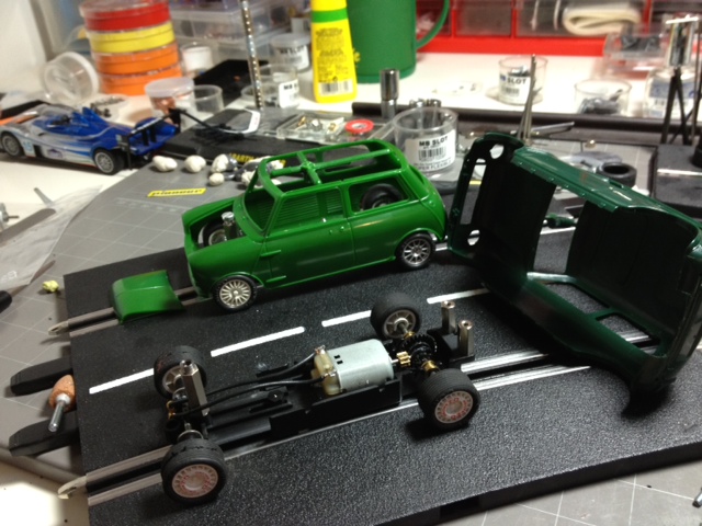

Je pense que c'est un sujet déjà vu, mais je n'ai pas trouvé (un peu fâché avec la fonction "recherche ") les mini au 1/24
Pour notre championnat d'hiver du samedi soir 1/24, une troisième catégorie avec les Scaleauto et les BRM ( oui on fini très souvent à 4 heures du matin les courses )
des Mini 1/24 Tamiya ou Fujimi sur châssis slot classic (si vous avez des maquettes à vendre, on est preneur vu le nombre de participants)
des autos en préparations
Chassis slot classic
Moteur Cartrix
Roues, pneus et guide Ninco
Mika

salut ,
félicitation pour tes minis , elles sont sympa, une petite question : qu'est ce que tu mets comme moteur et comme roues dessus ? car g un chassis avec lequel je ne sais pas quoi faire et l'idée des minis me plait bien .
merci d'avance
Moteur Cartrix
Mika
Date du message : samedi 20 octobre 2012 à 19h27
ok merci, donc si on mets des roues de 1/32 ça passe s'en problème niveau esthétique ... donc je pense que je vais partir a la recherche d'une maquette de mini et me l'équiper en slot it ...
merci bcp.

OUI les "vraies mini sont en 10 pouces " donc les roues des ninco rallye vont très bien

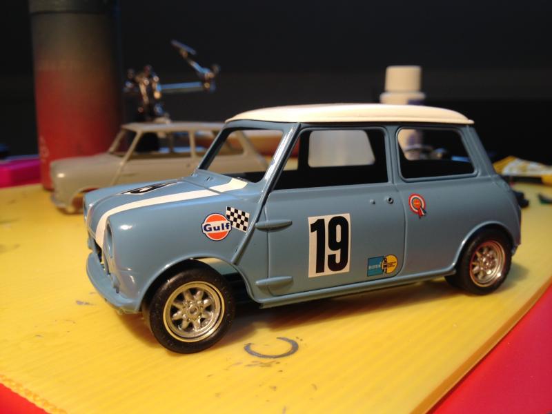

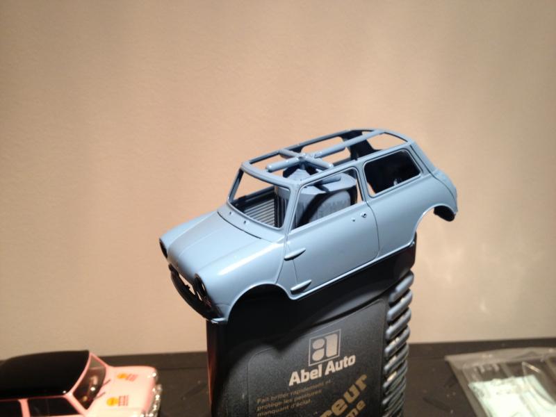

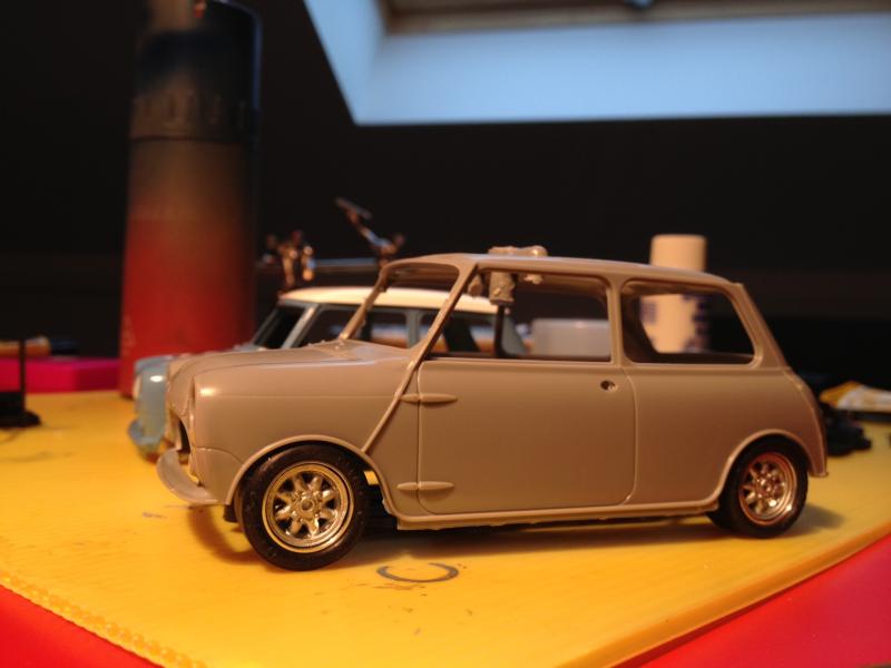

Date du message : mardi 22 janvier 2013 à 18h33
Les travaux continuent
mann72
Date du message : mardi 22 janvier 2013 à 19h37
il faudrais que je m'en trouve une
bonne continuation et vivement la suite

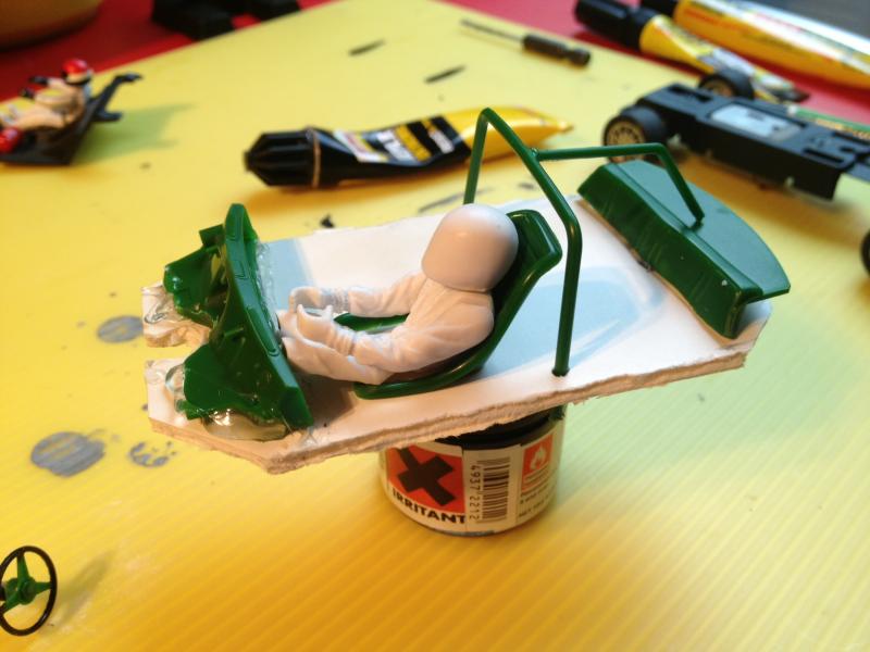

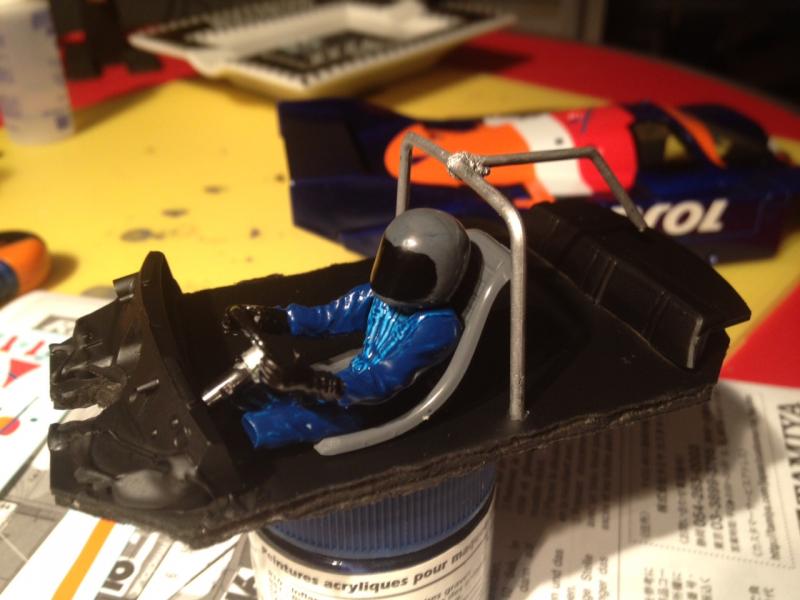

Date du message : vendredi 25 janvier 2013 à 11h17
fabrication de l'intérieur
mann72
Date du message : vendredi 25 janvier 2013 à 11h53
Le pilote c'est du 24 ou 32 sinon superbe vivement la suite et bonne continuation
imagilles
Date du message : vendredi 25 janvier 2013 à 12h01
Pilote BRM 1/24
mann72
Date du message : vendredi 25 janvier 2013 à 12h07
Merci Imagilles, bonne continuation c'est top

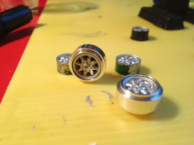

Date du message : samedi 26 janvier 2013 à 14h46
Les jantes
ROULAPLA
Date du message : samedi 26 janvier 2013 à 14h49
J' avais pas vu...
Sympas ces petites Anglaises !
Scratcheur déjanté......
KAFINGA ATAO !!!!
