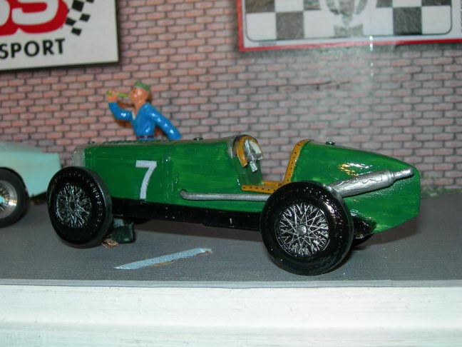

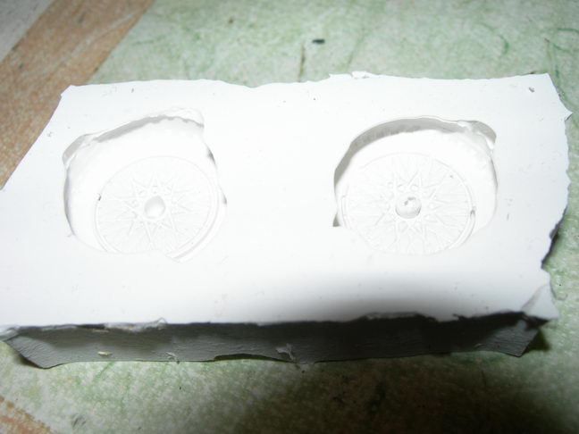

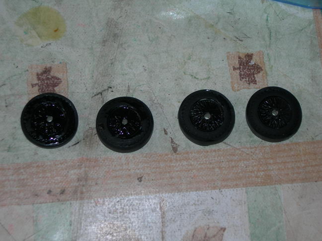

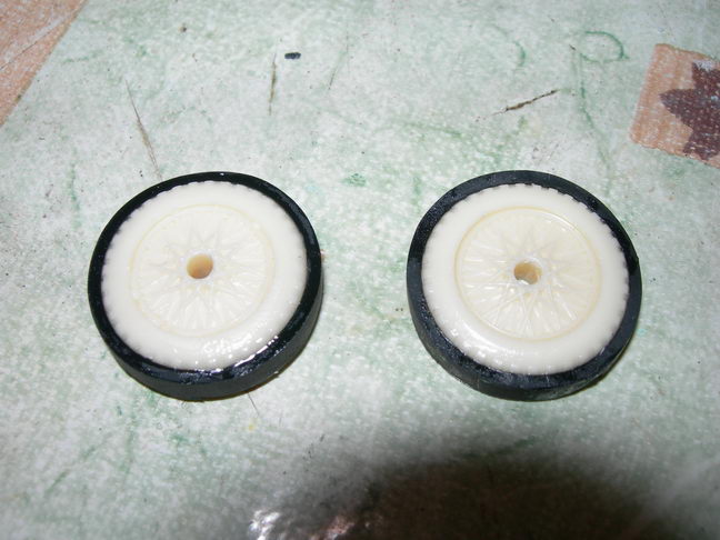

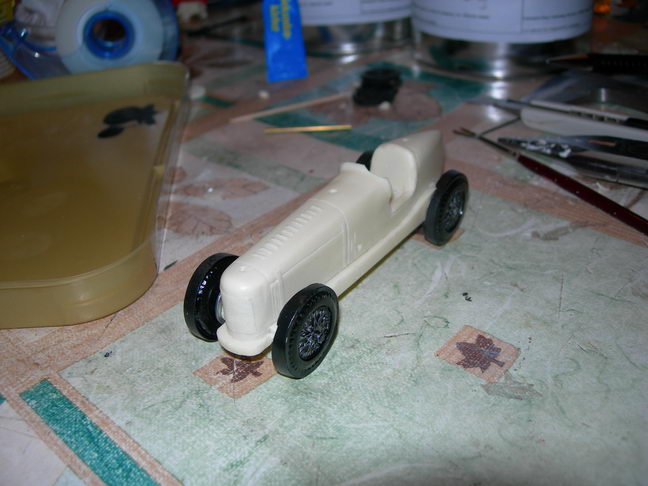

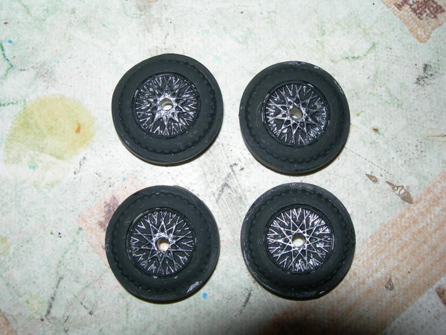

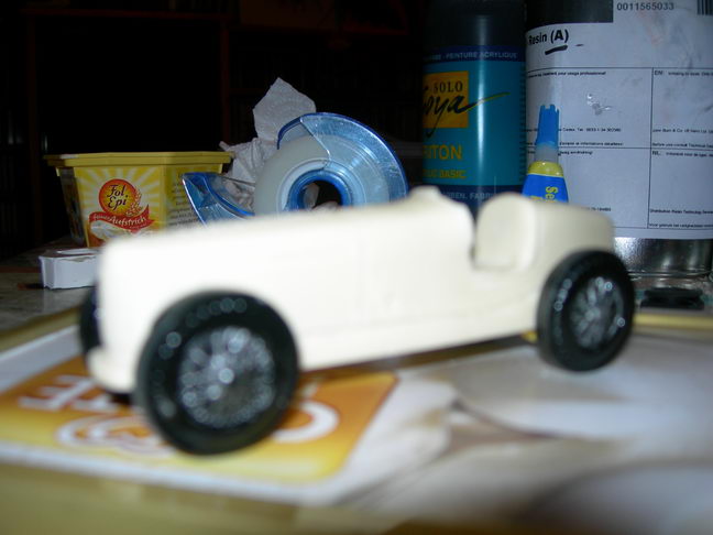

voila une voiture !!! heu ! comment dire !!! vieille !! qui, comme ses consœurs de l'époque, a des roues à rayons de grand diamètre et assez peu larges !!! du coup, j' me dis, mettre des jolies roues a rayons vendues dans le commerce ! c'est bien !!! mais, pour moi, ces roues sont beaucoup trop épaisses et pas assez grandes en diamètre !!! alors je prends des roues d’un kit au 1/32 eme (jaguar type-E de chez airfix), je me fais un p’tit moule en silicone (j’ai l’intention d’en faire d’autre) :
et je moule en résine 4 roues….. il leur faut maintenant une bande de roulement !!! je découpe ça dans une paire de pneu (19X10) et je colle cette bande autour de la roue, colle super glue :

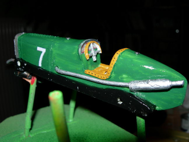

je peins le tout en noir et ensuite je peins les rayons en « alu » :

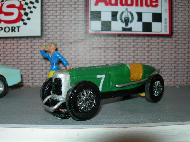

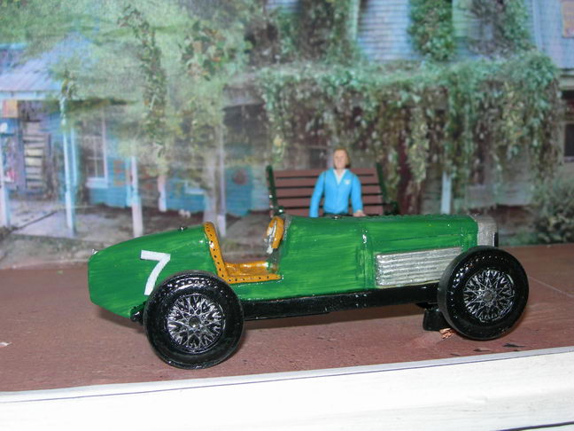

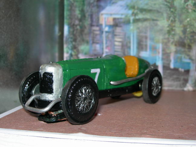

sur la voiture, ça donne ça :

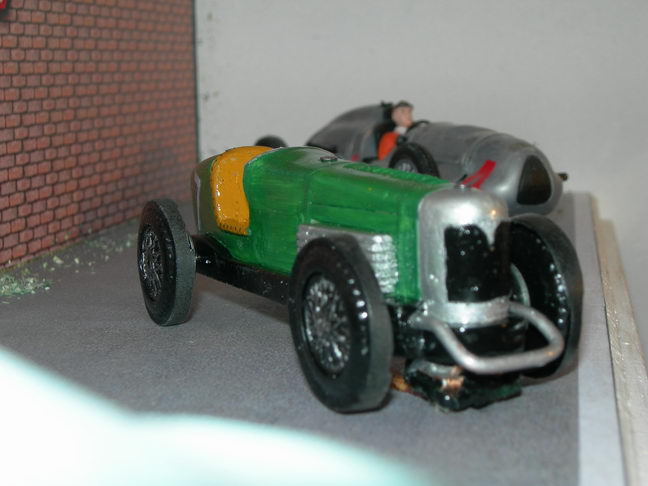

ensuite, le reste « classique » en image …. Peinture, gadjet, etc, etc ….

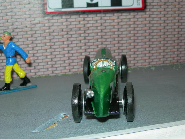

voila , une fois terminer, enfin, me reste le pilote !! ça donne ça :
personnellement, je la trouve pas trop mal !!! elle roule pas tres vite, car comme elle est tres etroite, elle a tendance a tombé !!! mais ça va quand même !!!!

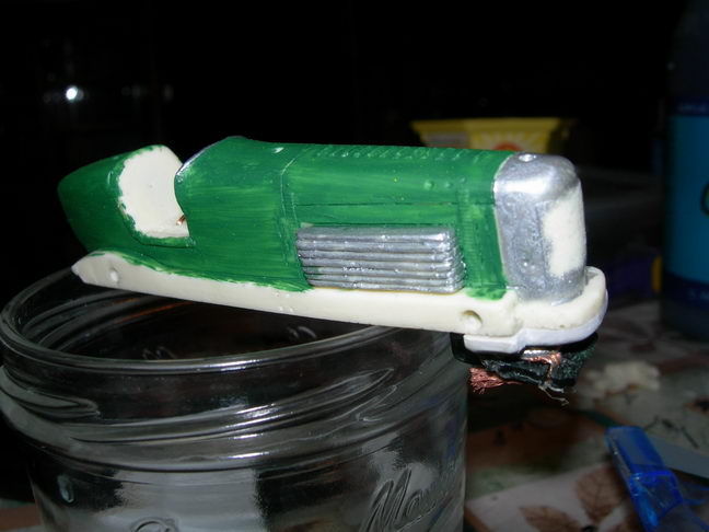

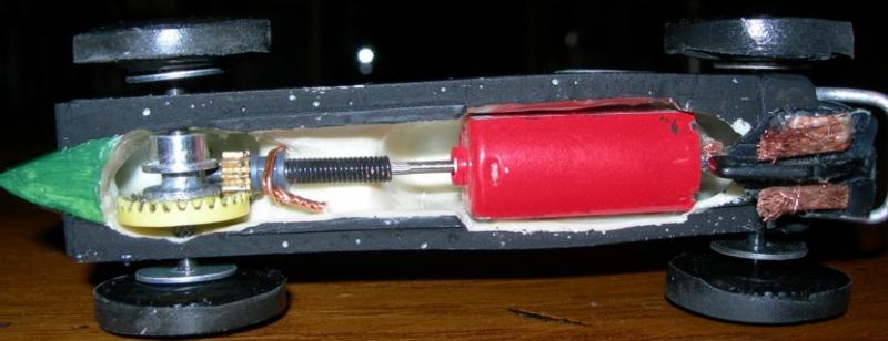

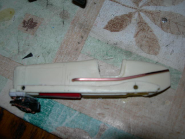

il y a tellement peut de place, que j'ai pas fait de chassi !!!!!! tout entre la-dedans au chausse pied !!!!!! l'axe arriere est percé dans la caro, l'axe avant aussi .....
le moteur fait 12mm de large !!!!! (au plus fin) !!! du coup, comme a l'interieur ça fait a peine 12mm, bin les parois sont mega fine !!!!! je pense que ça ira, vu que je vais pas faire de course de 24 H avec !!!!!!! pour le moteur, il est enfoncé dedans et coller !!!!

fait nous voir les entrailles

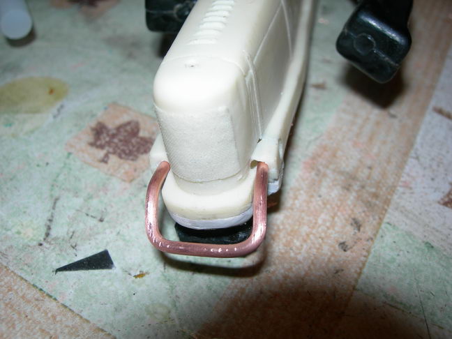

pour bart, le dessous de la chose !!! :
pour jean-luc, l'interieur, pour moi, fait 12mm juste, je pense qu'il y a moyen de gagné un peut !!!!! mais vraiment pas beaucoup !!!!!

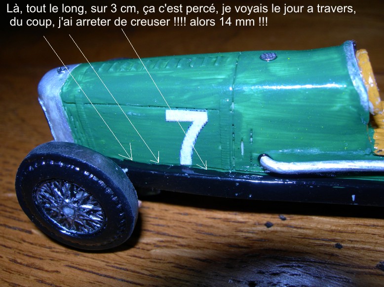

Salout Manou et merci Marc 12 mm qui peuvent devenir facilement 14 mm si l'on réduit l'épaisseur des flancs de la caisse donc parfait un châssis plastique bricolé et un berlingot classique qui passeront donc ! Par contre si je fais ce scratch un jour prochain je mettrai le moteur en position arrière centrale. Pour ceci je réduirai au maxima le pilote et son poste de conduite...

14 mm !!!!!!!!!!!!!!!!!!!!!!!!!!!!!!!!!!!!!!!!!!!!!!!!!!
j'ai des mégas gros super doute là !!!!!! car pour passer le moteur, j'ai 12mm pile poil (pied a queu) et il y a deja une partie qui c'est presque couper !!!! je fait une photo et je la post ......
