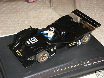

il y a une semaine j'ai acheté une mg lola scalex neuve a 30 euro a la grande récré j'ai trouvé ke ça valai le coup fin je vai pas raconté ma vie alor je l'ai rodé é mi des pneus nsr mai je voudré la préparé j'ai une piste bois alor je pensé changé de guide pour fil mai comment faire et quel guide , des jantes alu mai quoi ,des axe mai koi,pneu mai koi mouse ...????

Il y a une semaine, j'ai acheté une MG Lola Scalex neuve à 30 euros à la Grande Récré. J'ai trouvé que ça valait le coup. Enfin je vais pas raconter ma vie. Je l'ai rodée et mis des pneus NSR mais je voudrais la préparer. J'ai une piste bois alors je pensais changer de guide pour fil mais comment faire et quel guide? Des jantes alu mais quoi? Des axes mais quoi? Pneus mais quoi, mousse ...????
J'aurais voulu savoir ce que c'était comme moteur. Combien de tours/min?

Pour le moteur d'origine, c'est un mabushi 18 000 tours dans la MG, Rallye2!!
Cette auto a je pense de grosses possibilités et avec de bonnes jantes, bon pneus et gros moteur, elle peux je pense filer comme l'éclair.
La mienne toute d'origine est vraiment très saine et bien équilibrée.

Comme toi, je n'ai jamais vu de prépa sur cette MG Scalex, et j'en suis le premier étonné. J'avais posé la question il y a quelques mois et personne ne semblait non plus avoir gonflé cette auto.
Rallye2 a sans doute raison de vouloir modifier cette MG qui est l'une des Scalex les plus efficaces en sortie de boite. J'avais le projet en tête et j'ai même racheté une MG pour la modifier et ne pas sacrifier mon modèle en édition limitée.
Voilà ce que j'avais prévu :
Changement de couronne pour une Slot-it (en alu pour garder de la réactivité à l'accélération), jantes NSR (sans doute les mêmes que sur la Mosler, mais à voir car les ailes de la MG frôlent les pneus. On peut toutefois un peu élargir les ailes au Dremel).....Et pneus NSR UG, bien sur.
Moteur Slot-it Orange ou Shark NSR avec pignon métal.
.......Pour le guide, celui d'origine est efficace si on retire le ressort de rappel, mais le changer pour un modèle plus conventionnel et plus long (Slot-it, peut être) est préférable.
Pour finir, un poil de lest selon l'humeur, voilà.

Tes modifs semblent tenir la route .. pour le guide un guide à vis slot it permet d'avoir un débattement intéressant pour garder de la souplesse (attention quand même à l'effet raquette qui avec ce type de guide peu causer de gros dégats au niveau du puits devis) pour le moteur va direct sur du NSR les cages oranges slot it sont largement en dessous en terme de fiabilité et de performance.... ![]()

Ma prépa est super basique : j'ai diminué le diamètre des pneus avant, monté des NSR ultragrip derrière et ajouté un millimètre au guide pour limiter le deslottage en courbes.
Ce n'est pas encore un avion, mais elle roule bien pour ce que je lui ai fait.
Le soucis vient du moteur sans frein ni accélération
Au niveau carrosserie, le fait qu'elle soit en deux parties tenues par de multiples vis ne favorise pas le réglage du jeu, il y a à mon avis possibilité de coller les morceaux ensemble pour supprimer un certain nombre de vis, mais attention car les ajustages au niveau des roues sont très précis : un jeu de 1mm risque de faire bloquer des roues...

Tu peux déjà mettre un vrai moteur (NSR shark20000 tours)
et ça va envoyer...

ouaip le shark + guide ninco ou slot it a vis
et deja elle devrait aller mieux ......
