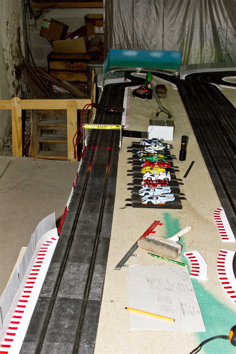

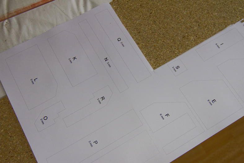

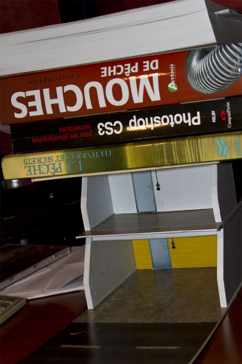

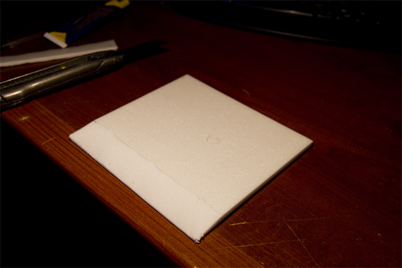

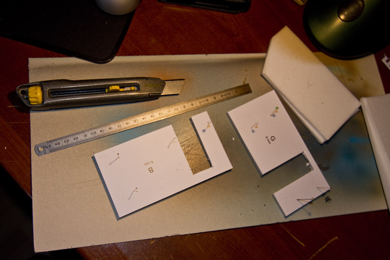

Reçu depuis quelques jours ,je me lance dans la construction de mon premier stand.Voici en quelques photos l'evolution des travaux.
taille du toit en biseau,c'est pas gagné
petit intermede,pour le plaisir
il va falloir en faire beaucoup(et mappliquer un peu plus)

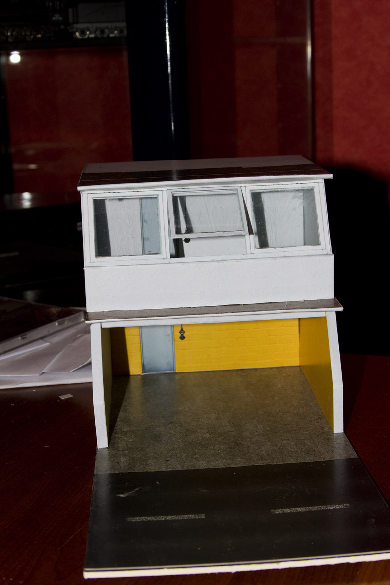

Reprise des hostilitées

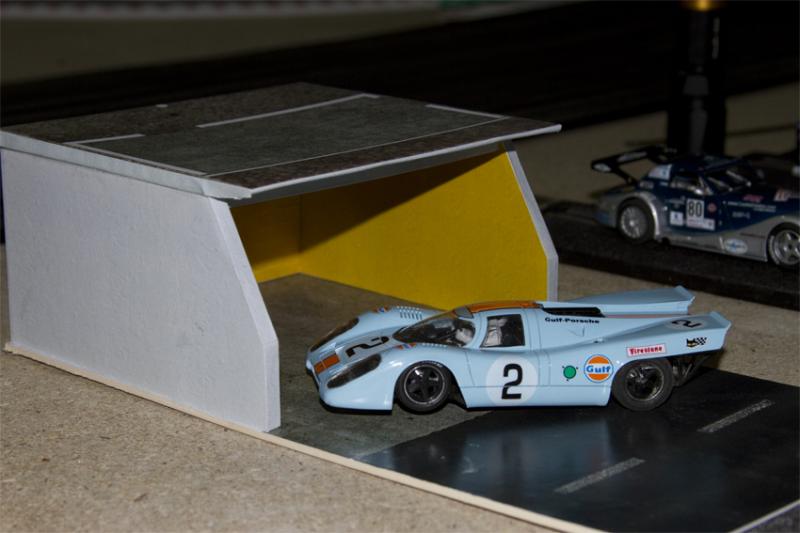

Pose du vitrage,j'ai du m'y prendre à deux fois la colle n'allait pas.J'ai pris de la colle scotch,c'est bien mais j'ai des traces sur le vitrage,un conseil pour le nettoyer serait le bienvenu.
Voila pour ce soir ,si vous avez des conseil je suis preneur,parce qu'il y a des defauts,par exemple les toitures qui se retractent en sechant

La colle idéale "Tesa Colle Universelle"
Diluée dans un peu d'alcool à bruler (moite-moite) pour la rendre fluide...
Placer une fine péllicule de colle sur les 2 faces à coller...
Positionner, repositionner.
Traces de colles invisibles et au besoin, sur les vitrages par exemple, gratter légèrement avec un cure-dent. Cela peut se faire plusieurs minutes après (dans les 30 min qui suivent...)
Résultat au TOP !
Bon courrage pour la suite...

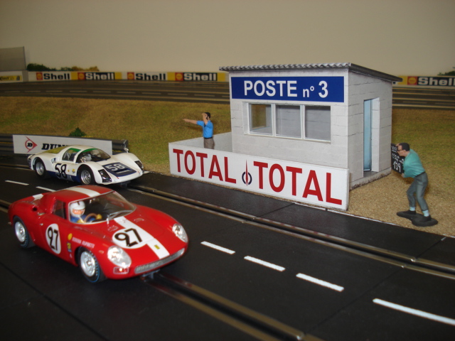

Date du message : samedi 22 mai 2010 à 21h57
Salut à tous
J'ai réalisé 2 petits poste sur trois, j'ai utilisé du balsa plutot que le dépron que je touve un peu mou.
Pour la colle, c'est de la Néoprene appliqué au pinceau, attention de ne pas trop en appliquer, mais celle de SAG est surement très bien...connais pas !!
Pour les carreaux...bin faut pas en mettre dessus !!

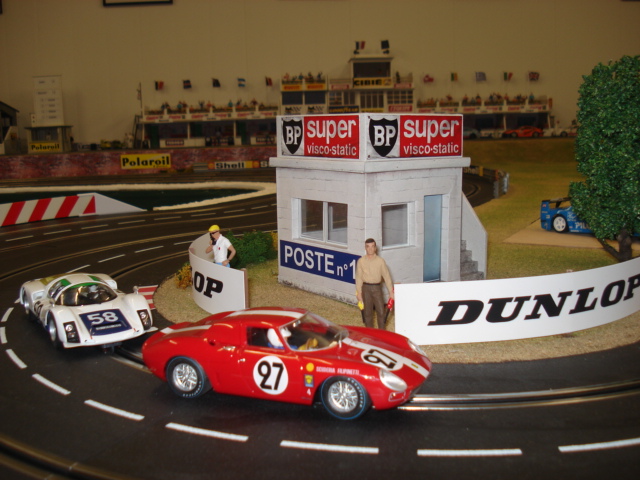

La finition de ces batiments est vraiment bien faite, ainsi que leur déco !!
Ha oui, il faut prendre en option, le kit patience .......Très utile !!
