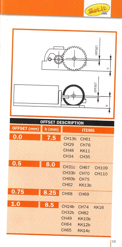

Avez vous une technique pour calculer les offset sur les berceau moteurs ? Sur certain de mes scaleauto il n'y a pas de marquage et pas facile de mesurer avec un petit reglet.

Avec un pied à coulisse en mesurant de l'axe arrière jusque dessous le support moteur et pareil avec l'axe du moteur, puis tu compares.

Antho84 a écrit :Avec un pied à coulisse en mesurant de l'axe arrière jusque dessous le support moteur et pareil avec l'axe du moteur, puis tu compares.
En prenant garde quand même à faire la mesure correctement : car les axes moteur et roues ne font pas le même diamètre

En changeant de dimension de jantes tu joues sur la garde au sol mais ton offset reste le même.
en faite l'offset est fait par le fabricant avec ses pièces ou similaires . car même si tu mets un axe de 2mm l'offset est le même puisque tu seras obligé de mettre un paliers au dimension ext fabricant. la ou tu change l'offset est en mettant des paliers excentrés puisque tu va changer le centre de l'axe de roue.

Mais comment prendre une mesure précise vis à vis du support moteur ? Avec un pied à coulisse classique, je suis obliger de le pencher un peu pour toucher le support moteur ...

tu prends la mesure de ton axe et tu divise par 2
tu prends axe - support et tu enlèves la moitié de ton axe .
prendre la mesure entre les paliers , tu seras pas en travers.

SolidMen a écrit :Mais comment prendre une mesure précise vis à vis du support moteur ? Avec un pied à coulisse classique, je suis obliger de le pencher un peu pour toucher le support moteur ...
Tu prends juste le support moteur dans lequel tu installes le moteur et l'axe arrière (avec ses paliers
Tu poses le tout sur un marbre. Tu mesures la distance entre le haut de l'axe AR et le dessous du marbre (comme cela la mâchoire inférieure de ton pied à coulisse sera bien calée sous le marbre et te fixera la verticalité). Tu fais de même entre le haut de ton axe moteur et sous le marbre.
Tu fais la différence (comme cela l'épaisseur du marbre disparait, tu n'as même pas à la mesurer) à laquelle tu enlèves la demi-différence de diamètre entre l'axe AR et l'axe moteur (généralement 2,38mm et 2mm respectivement, soit une demi-différence de 0,19mm).
