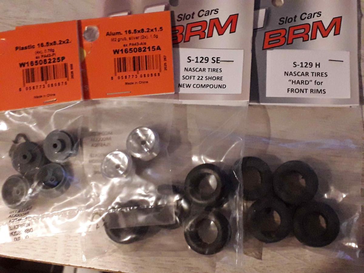

Pour l'instant j'ai conclu que les roues (jantes + pneus) était trop grandes sur les Carrera (23.3mmm) et trop petites sur les Revell (20.4mm). Je me suis donc fait un petit stock de ces références:
Jantes av plastic et ar alu.
Dans ce cas la roue fait 22.2mm.

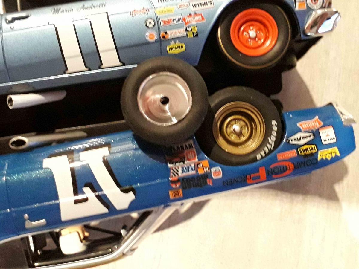

J'en ai assemblé une visible sur cette photo entre une Fairlane Revell et une Talladega Carrera. Au final je choisirai la plus belle jantes pour la tourner et récupérer un insert que je démultiplierais dans un moule silicone. Tout ça devrait être fait depuis un bon moment mais suis en retard sur tout, j'ai pas encore choisi ce que je ferait sur les châssis.

Merci de ton apport car j'ai ces jantes , du coup il ne me reste plus qu'a commander des pneus.

Date du message : lundi 3 août 2026 à 22h01
Ta Torino a été rabaissée?
Elle se trouve à la même hauteur , semble t il, que la mienne après que je l'ai travaillée.
hakaa
Date du message : lundi 3 août 2026 à 22h22
Non d'origine, j'ai vérifier sur les 6 autres , elle sont toutes pareilles, c'est peut être la photo qui déforme.
