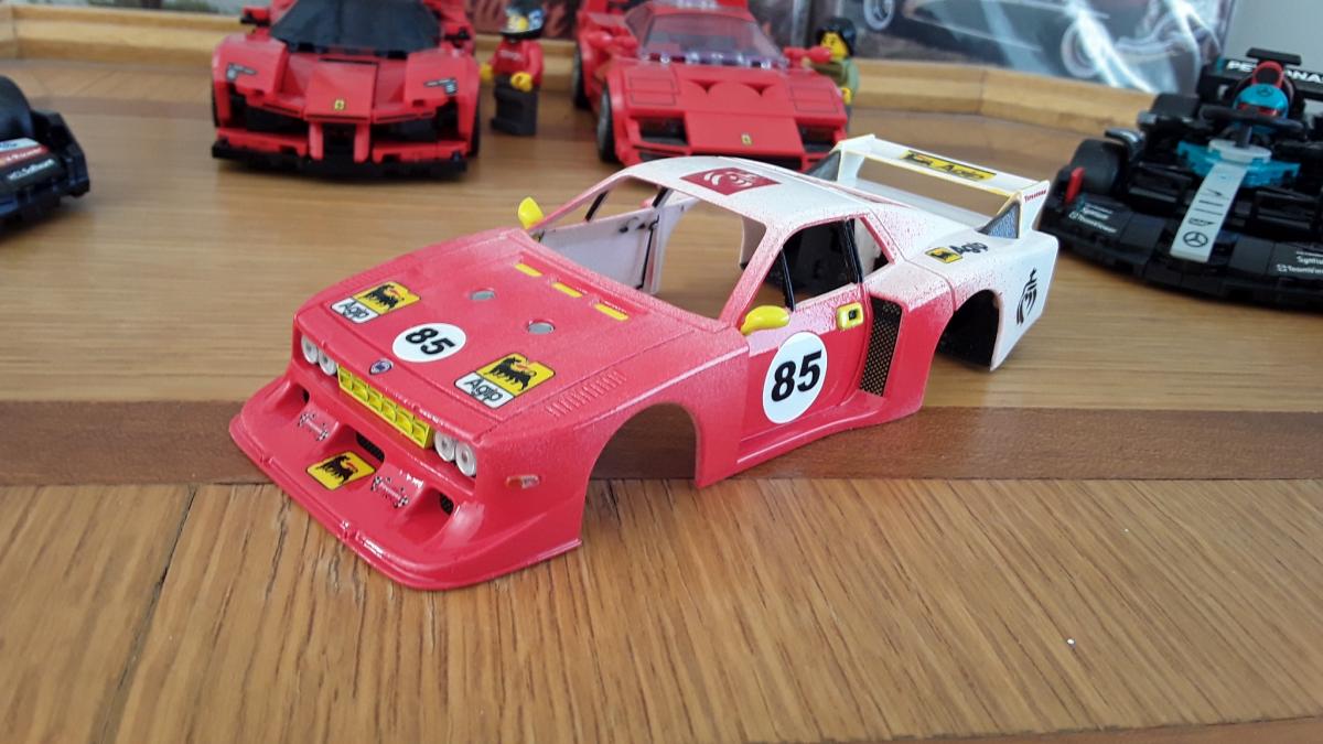

20) Pose de 10 couches de vernis, on laisse sécher 24 heures

Je me suis peut-être mal exprimé avec les 10 couches de vernis.
En fait de couches ceux sont des voiles très légers, les 5 premiers espacés de 5 minutes avec un passage par le sèche cheveux entre deux voiles puis les 5 dernières espacées de 10 minutes avec toujours un passage par le sèche cheveux entre.
Cela me permet d'avoir une certaine profondeur des couleurs.
Mais surtout puisqu'elle va participer à une endurance de 4 heures, et les petits chocs sont fréquents.
Voilà vous savez tout

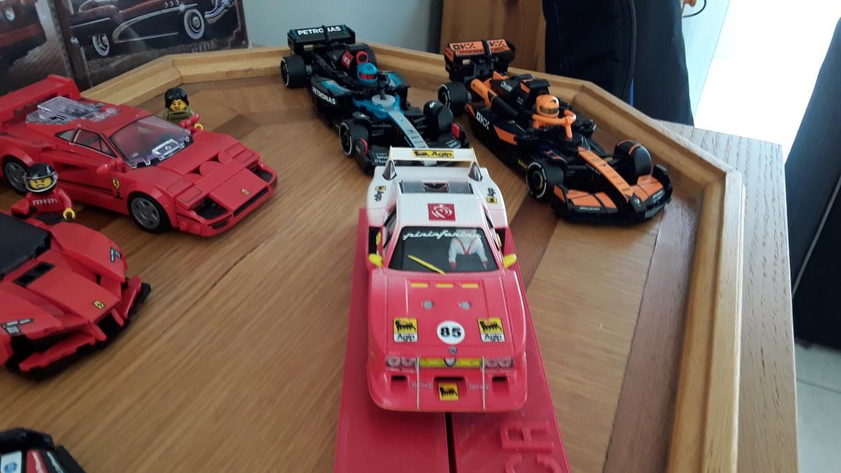

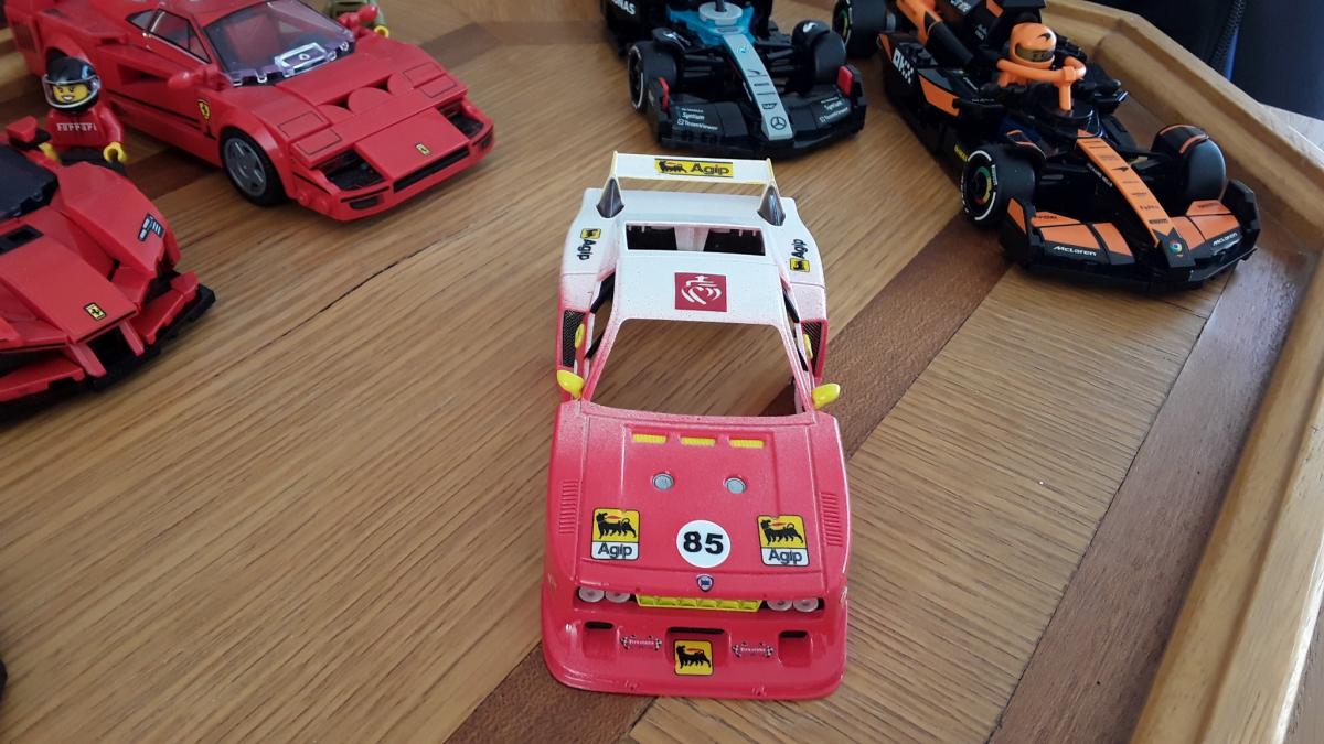

Étape finale
Montage des vitres avant et arrière sans problème
Montage des vitres latérales, un peu plus compliqué, mais avec de la patience et le petit coup de lime qui va bien, tout est rentré.
Montage des protections de phares avants sans problème
Mise en place de la calandre Lancia sans problème
Mise en place des supports de la lame avant, pas facile, mais toujours avec patience et astuce on y arrive.
21) les photos finales

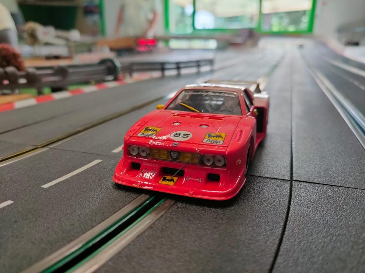

Premiers tours sur ma piste tout est ok, vendredi soir essai grandeur nature sur la piste du VSR.
Voilà c'est terminé, à bientôt pour d'autres projets.

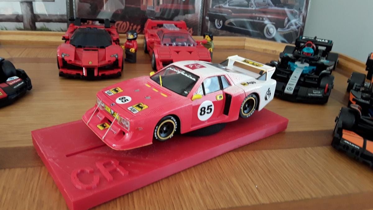

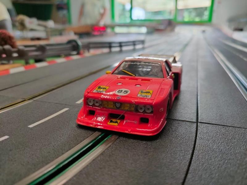

Merci pour vos messages, premiers tours de piste hier soir.
Après quelques réglages sur le berceau moteur, la Lancia tourne très bien.
Elle glisse un peu de l'arrière dans les virages serrés, mais dans les grandes courbes un véritable plaisir.
Je referai un autre essai semaine prochaine, avec chrono et essai de différents types de pneus.

Essaye en réglant avec une cale de 10 au lieu de 20 sur l'axe arrière

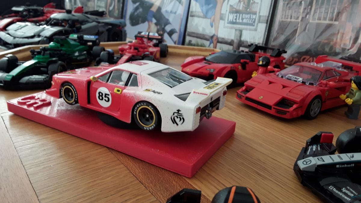

j'ai une question pour la peinture ... (enfin plein en fait :P )
quelle peinture vous avez utilisé ?
déposé à l'aérographe j'imagine vu l'effet "moucheté"
et les vernis c'est quoi ?
déposé à l'aérographe lui aussi ?
quesion bonus ...
les decalcos ? vous les avez trouvé où ? c'est des stickers a coller direct ? ou des vrais decalco qu'il faut mouiller dans un produit spécial puis déposer délicatement sans le déchirer sur la carrosserie ?

Frédérics06 avec une cale de 0,10 le train arrière était trop bridé cela faisait sautiller la voiture, avec la 0,20 ça glisse mais ça passe.
Yves, uniquement des bombes Hardcore trouvées dans les magasins Creattitude.
Pour le vernis j'utilise du AK 1012 trouvé chez France maquette.
La décoration, les chiffres, les ronds blancs et les sigles Vendéen impression avec film de transfert.
Les autres décalcomanies de chez Virages.
Voilà vous avez tous les renseignements.

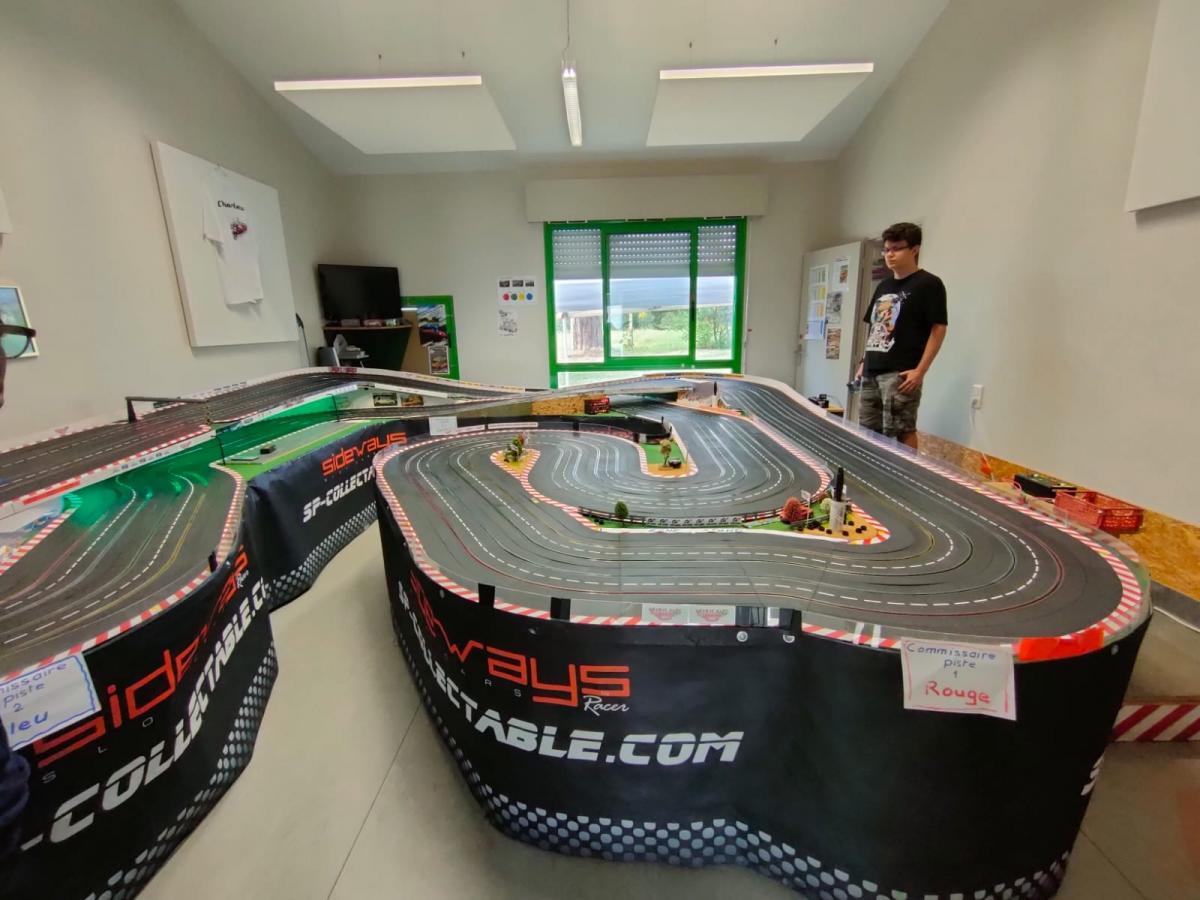

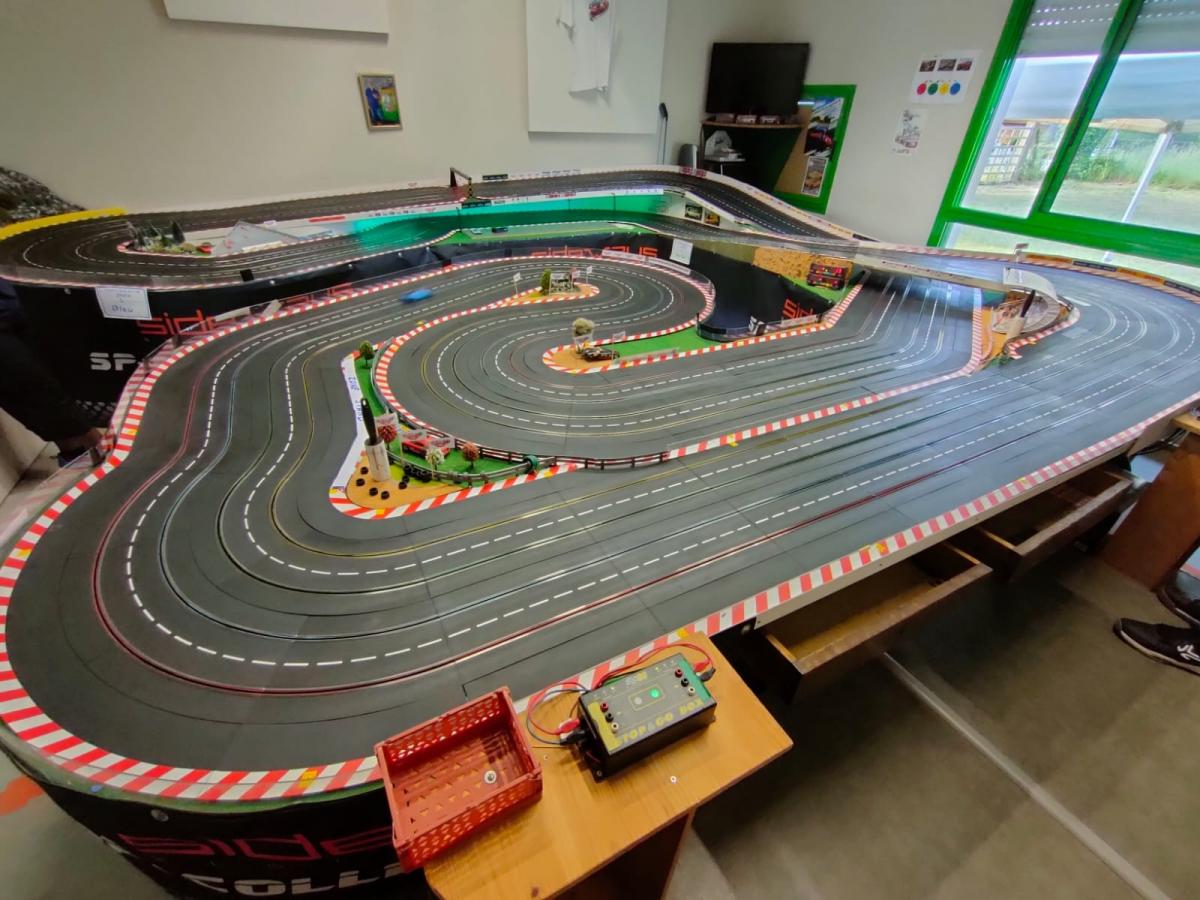

Hier course d'endurance de 4heures au CSSB avec des Gr5 Sideways en équipe de deux.
Un grand merci à Charles et toute l'équipe du CSSB pour cette superbe journée.
Une organisation parfaite et surtout un fair-play de tous les participants.
Merci aussi Mesdames d'avoir préparé toutes ces bonnes choses à déguster.
Très belle piste que nous avons découverte, et très agréable à rouler dessus, malgré quelques pièges à éviter.
