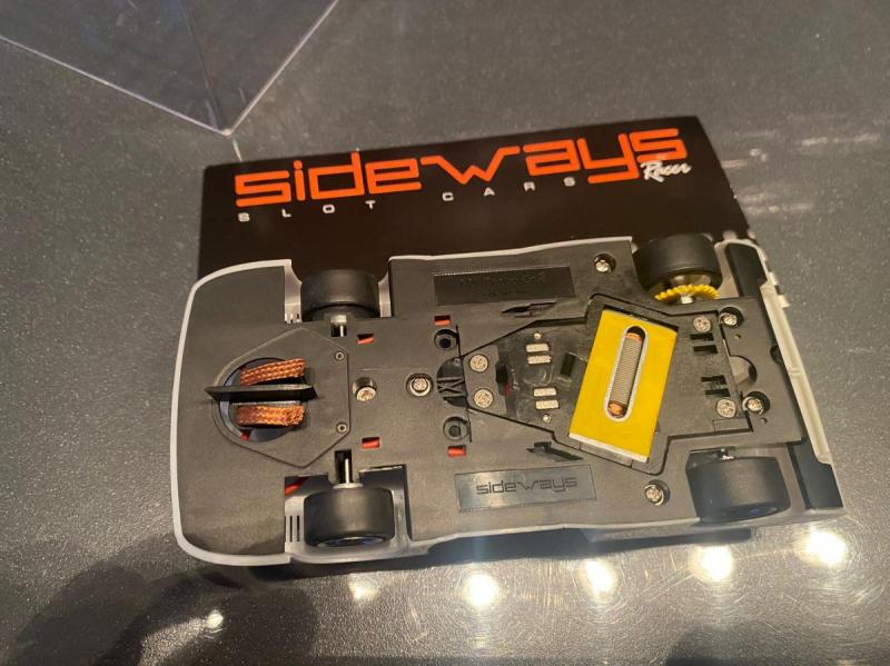

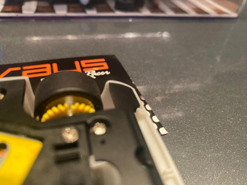

Date du message : mardi 2 juin 2026 à 21h55
Un ptit retour d'expérience?
As-tu eu de la casse avec les blanches?
Déballage aujourd'hui d'un white kit sous blister
jowell
Date du message : mercredi 3 juin 2026 à 08h13
Jusqu'à présent pas de casse avec les nouvelles couronnes blanches ou jaunes.
