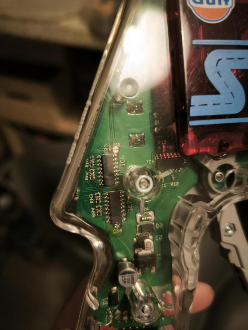

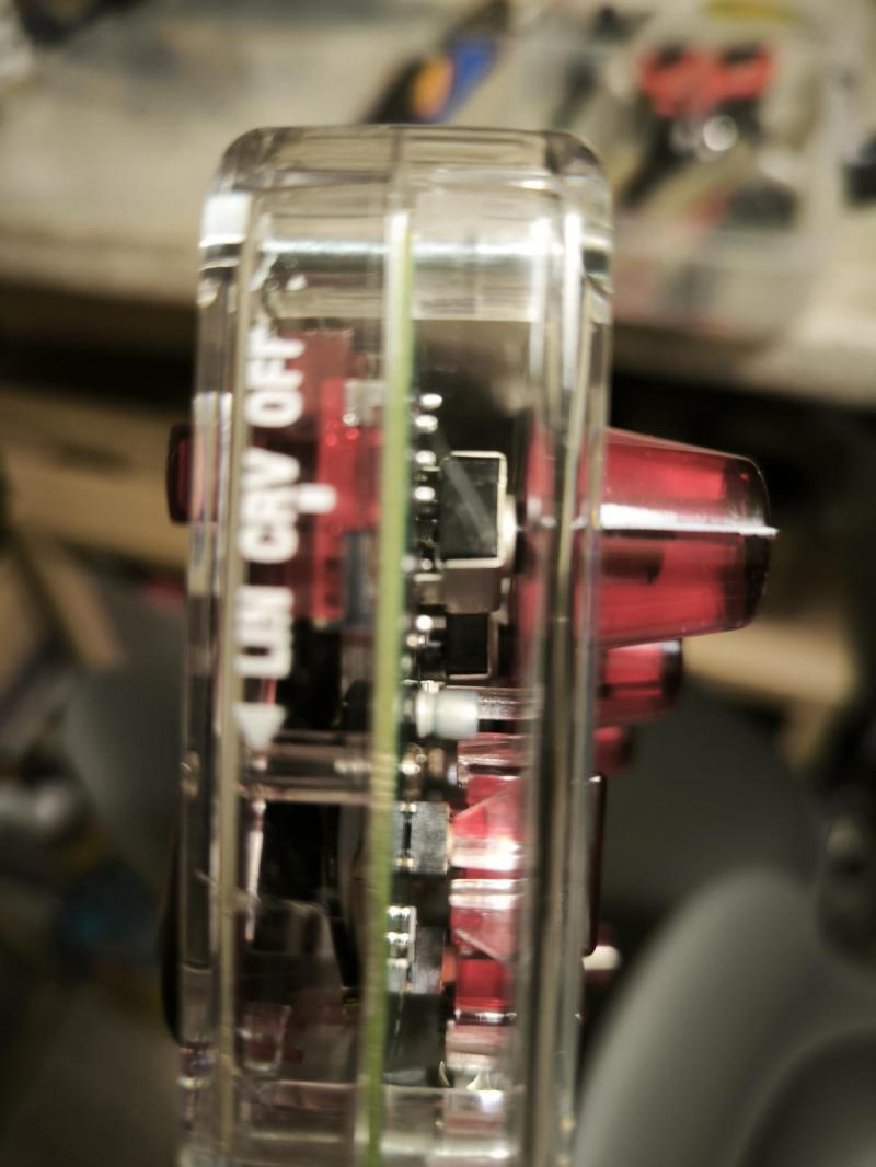

PHN2 mieux que la sloting plus. Ce qui est chiant sur a sloting plus c'est le manque de réglage de l'antipatinage
PHN1 en dessous. Moins reactive
Encore mieux c'est la dernière SCP3. Slot it a changé l'électronique sur ses dernières poignées. Résultat , de la reactivité et du frein.
Attention j'ai 3 poignées SCP 3 seule la toute dernière est ainsi. Il faut donc que votre revendeur est les dernières versions

Hello, comment reconnaît-on la dernière version du coup?
Date du message : jeudi 30 juillet 2026 à 10h26
Et est-ce qu'elle a une latence d'une seconde à la remise du courant ?
