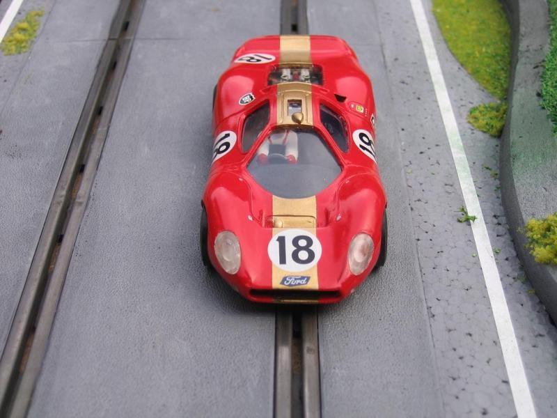

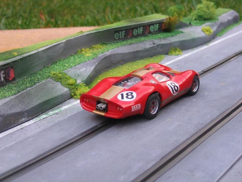

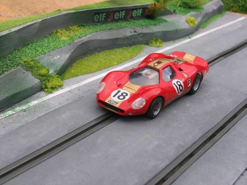

Toujours dans la série des voitures Airfix au 1/32, si l'une d'entre elle m'a donné du fil à retordre, c'est bien la FORD 3L...
2,7cm de hauteur pour y loger le moteur et un pilote...
Si vous désirez essayer, il faudra rajouter un jeux de 4 roues alu et inserts de roues de la Ford P68 de chez NSR, un châssis "Sebring" de chez MRRC, un moteur ad hoc et pignon, couronne, axes, paliers, guide, fil et tresses...
La première des opérations consiste à intégrer le châssis MRRC dans celui de la maquette; je ne pourrai pas toujours décrire le déroulé complet de la transformation, mais les photos parleront d'elles mêmes !
On coupe le châssis en trois parties; l'arrière, le milieu et l'avant de l'auto. Là, je n'ai malheureusement pas pris de photos du kit...
Après avoir équipé le châssis de ses éléments mécanique, réglé la largeur et l'empattement des essieux, on colle le dessous arrière de la carrosserie et le dessous avant, et on pose cette carrosserie sur l'ensemble.
A ce stade, rien ne tient et il va falloir encore y mettre l'intérieur et un pilote...
La suite des photos montrera différents détails de la voiture finie et peinte, l'élaboration de ceux ci étant décrit en même temps.

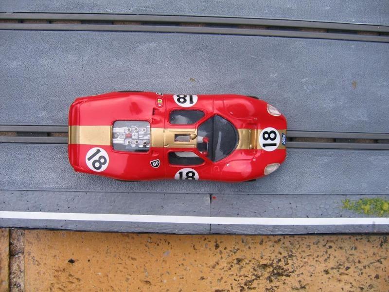

Après avoir réussi à tout mettre à l'intérieur, il faut fermer l'auto... Un petit puits de vis sera fait sur l'avant avec un morceau de "Comacel".
L'arrière du châssis va être affiné, et je conçois toujours en "Comacel" un petit montage dans la queue de la carrosserie pour loger ce châssis.
Pour parfaire la fermeture de l'ensemble sur son plan de joint, et toujours parce que l'auto est destinée à faire des courses, je positionne des petits aimants dans le montant du châssis et des lamelles métalliques sur l'intérieur des portes de la carrosserie sous les fenêtres latérales (peintes en rouge sur la photo)
NB: ces petits aimants n'affecteront en rien l'adhérence de la voiture.
Ainsi préparée, lestée, et réglée, cette voiture qui devait être à la base statique, se révèle être une vraie bête de course; dommage que le choix imposé du moteur ne permette pas de remplacer ce moteur par un autre possédant plus de couple !
Au final, un scratch qui m'aura bien pris la tête à concevoir, mais très intéressant à réaliser.

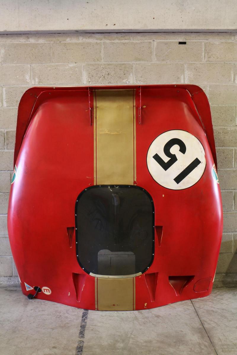

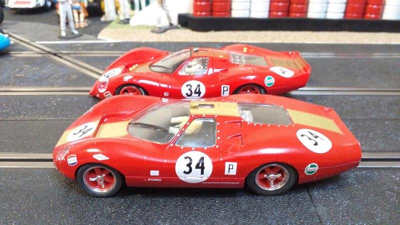

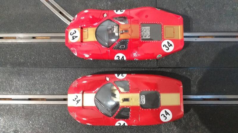

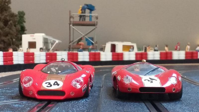

Depuis la construction de cette FORD 3L Airfix, j'ai fais l'acquisition d'un modèle NSR; je déterre ce post car je n'ai pas pu m'empêcher de comparer ces modèles qui ont plus de 40 ans de différence.
Alors, laquelle pourrait être la plus conforme, bien qu'étant traitée avec des différences de carrosserie ? Des photos de la vraie s'imposent !
