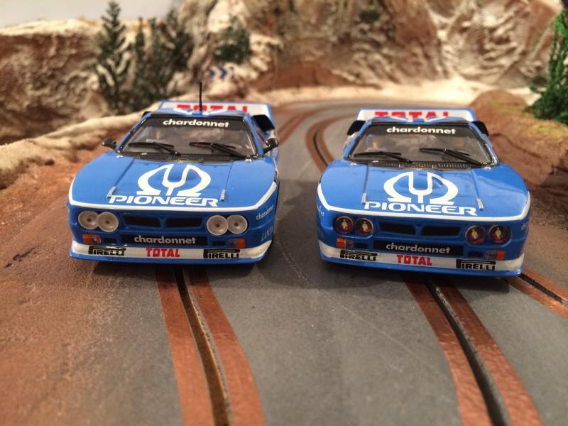

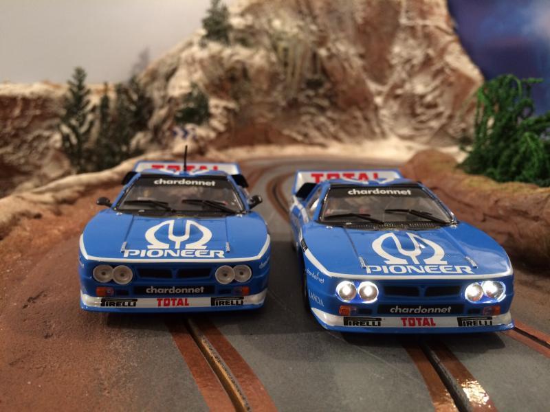

Un point que j'avais oublie hier, pour alléger le circuit de câblé jai utilise du brin de câble rj45.
Il est tres fin, en plusieurs couleurs.
Dans la journée je pèserai mon circuit pour donner une info supplémentaire.
A gilou, j'ai pris des leds cylindriques de 5mm qui font pile la taille du phare.
Il faut virer le phare, positionner le led, stabiliser et coller, et la on fait ce qu'on veut, colle. A chaud, facile rapide mais brouillon, resine... Jen ai meme vu qui ont fait ça a la patafix. La je suis moins fana, les voitures seront tres sollicitées, j'ai peur des vibrations.
Sur la lancia, les leds s'intègrent tres bien, vue la face carrée et verticale de l'auto.
Sur la maxi5 ça le fait très bien aussi
Et sur la gtv de fandekawa, ça va être genial
Véridique! Et je n'ai pas noté de baisse d'éclairage…
