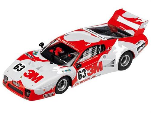

Salut GrosBig ,
je profite de ce sujet pour me permetre (si je peut) de te poser
une petite question , comment faire rouler correctement cette auto :
c'est une Carrera (512 BB)
(je sais tu n'aime pas les ritals ou du moin leurs autos)
quelle axe AR + jantes et quelle moteur ,
je roule sur du Carrera , sans aimants , piste de 39 metres , alims réglable .
Si tu as 2 minutes à m'accorder
d'avance
Stephtdi

bon , loin de moi l'idée prétentieuse de te donner des conseils mais c'est vrai que la BB512 reste une de mes italiennes préférées avec Monicca Bellucci . Cela étant dit il m'est plus facile de démonter une BB Carrera que Monicca Bellucci . Hum ! ...
Alors , ma BB512 est tout simplement .....remontée sur un chassis Hsr Slot It car c'est à mon avis le meilleur rapport qualité prix du marché actuellement .
le chassis Carrera d'origine est une merde et il te sera difficile d'en tirer qque chose de potable . En plus leur moteur ne freine pas , bref c'est du Carrera avec ses avantages et ses inconvénients .
Bon ça bouffe un peu le budget mais tu dois pouvoir trouver de la BB512 pas trop chère en fouillant bien et donc rentrer "dans tes billes"
L'adaptation se fait sans souci majeur . Mon chassis a un berceau moteur longitudinal .
La seule chose à faire , c'est de découper correctement la plaque réprésentant le moteur Ferrari à l'arrière , afin que ton moteur passe pile poil .
Pour les jantes ?? Celles qui sont livrées avec le Slot It sont parfaites . Pour les pneus , tu lui colle du NSR aux fesses sur le Carrera c'est parfait et du profil bas de n'importe quelle marque à l'avant .
je te propose de faire un saut sur mon site ou tu verras ma BB512 et ma 575 Carrera qui sont démontées et ou tu auras qques explications supplémentaires .
39 mêtres de Carrera en alim variable , mazette là avec ta BB512 tu vas prendre ton pied !
Ah ma BB a aussi un kit xénon Slot It et ça a une gueule ......!!!!!! Mais tu peux réutiliser le kit d'éclairage d'origine aussi .
Si tu ne veux changer que l'arrière ......tapes dans la gamme NSR ou Slot It directement , c'est le mieux . Mais .........pour qques euros de plus tu auras un chassis Slot It complet prêt à rouler .....a toi de voir ...... ![]()
Grosbig

Grosbig,
C'est tous vu ce sera un chassi complet ,
vu que j'ai touché l'auto pour 30€ , et il est vrai que l'éclairage est Top .
Encore Merci pour tes précieux conseils
Stephtdi
