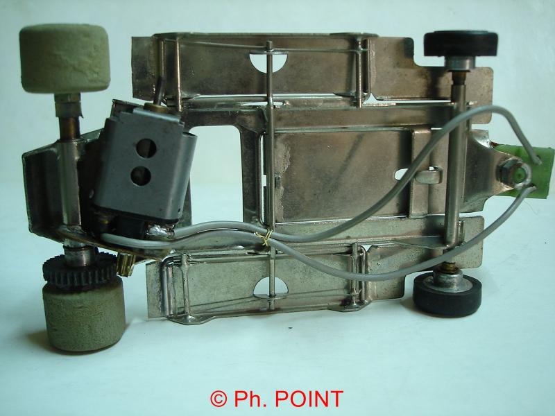

Voici un exemple.
Je n'ai pas photo plus explicite que ce chassis de marque Champion qui n'est pas artisanal. Le moteur est un Mura cage "C" très proche du 16D.
Mais ici le coin de la tête est à ras de l'axe. Si tu redresses le moteur pour t'approcher du sidewinder le pignon s'écarte...

Oui, ok, la taille du moteur et de plus le moteur peut être au-dessous de l'axe afin de descendre le centre de gravité, bien vu...
Non non, c'est ce que l'on pourrait penser mais c'est l'inverse. Le moteur ne peut descendre en dessous du niveau inférieur du châssis ou alors c'est le châssis qui remonte
Si tu diminues les roues, c'est l'axe qui descend.
Le moteur a un centre de gravité élevé, certes, mais les jantes plus les pneus c'est pire, eux ne sont pas inertes.
Un moteur comme le Mura GP20 comme ci-dessus tourne à 80.000tr/mn. Avec un rapport de 4 pour 1 les roues tournent donc encore à 20.000. Au delà du poids créé par la vitesse de rotation s'ajoute probablement un effet gyroscopique qui à mon humble avis a un effet inverse de celui souhaité en slot.

En effet, on voit bien le moteur, il est sur le même plan que l'axe. Cela permet de mettre le centre de gravité au plus bas. Pour la vitesse de l'axe arrière, tu veux parler de la force centrifuge, ce qui peux finir par endommager/décoller les pneus...

Bien sûr Doc et c'est la force centrifuge qui engendre cet effet gyroscopique. Et plus les roues sont grandes plus cette force donc cet effet sont importants.
