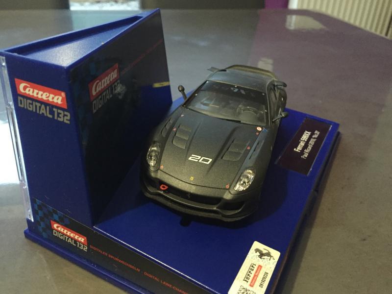

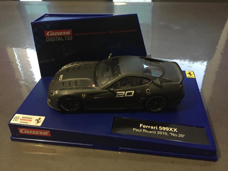

OOOHHHHHHHHH PPP**** !
Je cherche une 599XX aussi ! As tu un lien pour l'acheter ?
Elle est MA-GNI-FIQUE !
Lynx43
Genre : Masculin Masculin Inscription : 28/12/2015
Messages : 46
Piste : Lamborghini
Date du message : mercredi 27 janvier 2016 à 19h18
Malheureusement je n'ai pas de lien. Je l'ai acheté d'occasion et il n'y en avait qu'une seule.
Date du message : mercredi 27 janvier 2016 à 19h21
Très très chanceux, belle acquisition en tout cas.
