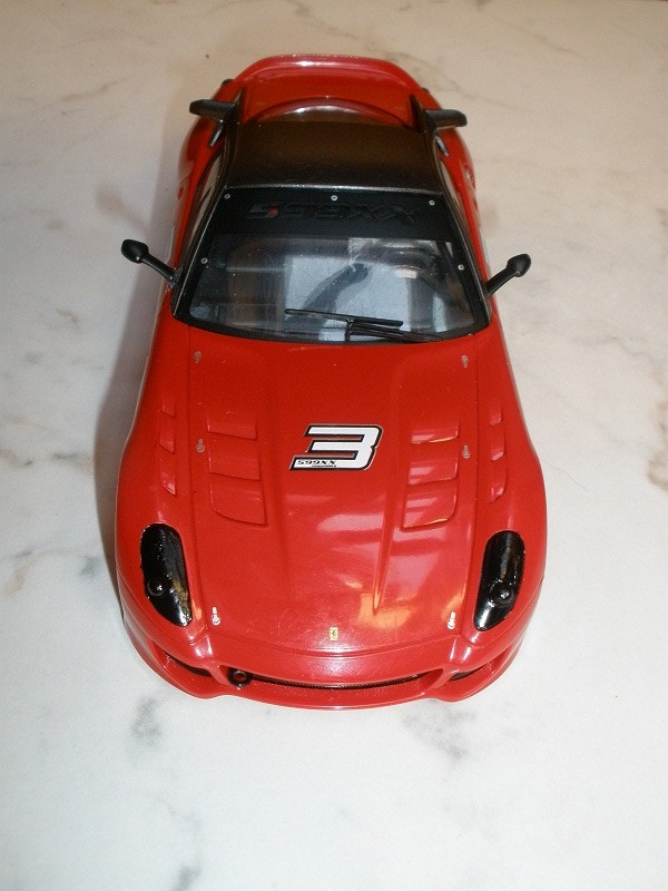

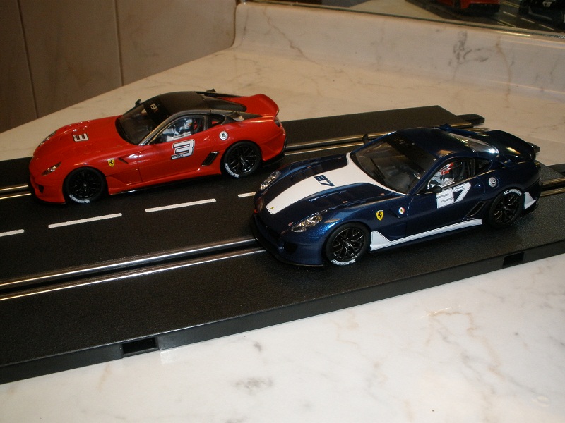

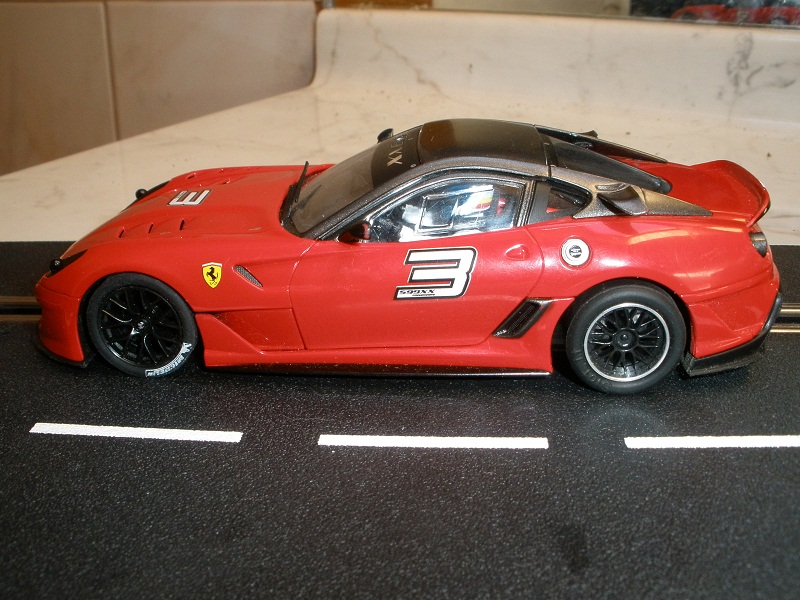

voiçi mes premieres voitures ! ferrari 599
livrée dans le coffret carrera que j ai acheté
tres bien détaillées ! pour ce qui est du comportement sur mon circuit c est tres saint grace au aimants a voir plus tard sans et avec quelques modifications ! bon c est clair que ce n est pas du slot it ou du nsr ou autres chassis pointus dont j entend parlé sur le fofo ! voitures que j acheterai dans les mois a venir
par contre gros flop au niveau d une des deux
moteur qui grippe au 300 tours de mon modeste circuit ! pas glop ! !je vais regadé pour y remedié d içi demain !

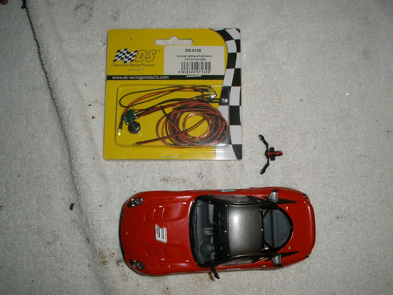

autrement voiçi la petite modifs qu elles auront ! kit eclairage permanent ds racing et montage du retro manquant sur la rouge! suite a une arsouille de feu de dieu avec un pote en fin de journée !
heureusement qu il y en avait de fourni en plus !
voilà pour le news du dimanche !
bonne fin de soirée a tous les sloteurs fou !

me lancant ce matin a intallé un kit leds sur celle çi je test le kit en 12 volt avec un transfo nickel !
je perce le trou dans les feux arriere fait des fixations pout l avant l instale pour que se ne touche pas dans la carro fini de remonté la coque je vais sur le circuit et là les amis désespoir !
ça ne marche pas bon ! je retest avec le transfo nickel apparament ça fonctionne pas avec du 14,8v
ni une ni deux je decide de l enlevé par contre les feux étaint bien amoché a l avant donc cette carro et chassis servira de cobaye pour mes prochain bricolage !
tout d abord j ai repeint le feux en noir a lavant et remis le retro qui me manquait !

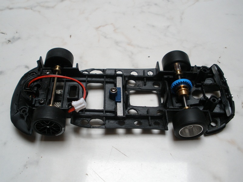

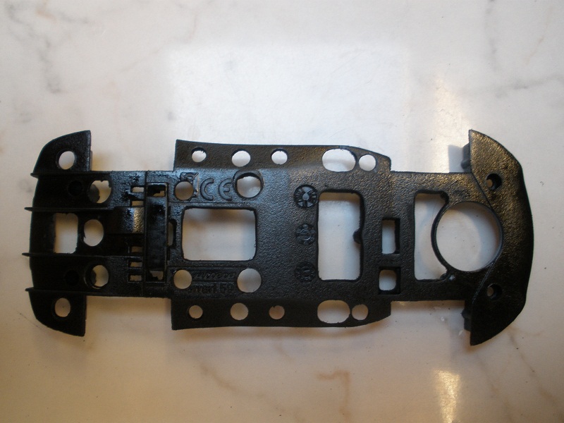

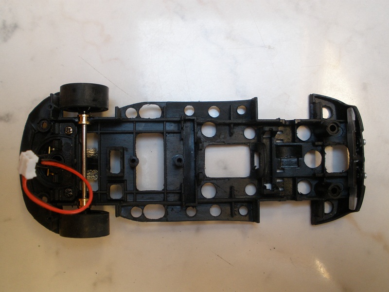

desossage complet de la voiture et allegement drastique de celle çi le boitier inverseur a été enlevé et j ai allégeé considerablement le chasssis en lui percant quelque trous a la dremel entre les longerons !
donc voiçi mon chassis swiss cheese !
la moteur sera changé par un slot it ainsi que le train arriere aussi ,avec de pneus plus tendre !
pour les aimants je ne sait pas encore ! si j en remet faut que je l essaye car jamais roulé sans sur mon circuit !

Des trous dans le châssis !?!?!
Mais le châssis... c'est la dernière chose qu'il faut alléger !!!!
Cela fait un rapport de poids encore plus en hauteur dans l'auto !!
Pourquoi Ninco, par exemple, fait des châssis Prorace en lexan, plus lourd que les châssis plastique d'origine ???
Pour rabaisser le centre de gravité !
On allège tout le poids en hauteur (carro) et on allourdit ce qui est le plus bas (châssis) ...
A moins que tu décides de passer plus de temps sur le toit que sur les roues... le procédé est alors bon...

oui c est vrai comme tu dit ! si il faut de nouveu la lesté je lui remmettrai du poid endroit stratégique !
rien ne sert de courir il faut sloté a point!
Date du message : lundi 17 octobre 2011 à 16h50
Comme ça... tu auras le choix des trous pour y mettre du lest...

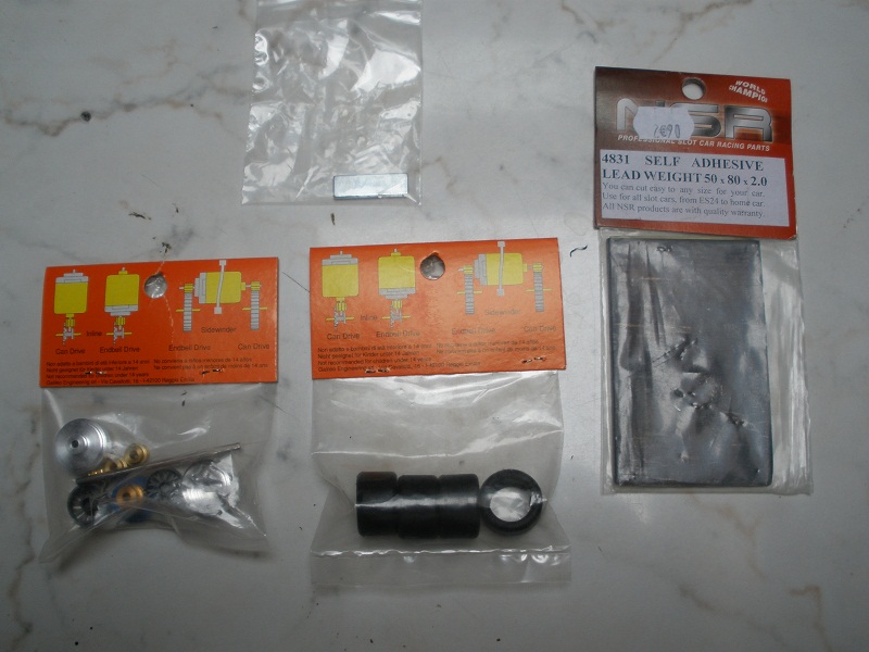

suite du montage du cobaye !
voiçi ce que j ai recus ce matin pour lui donné un peu de peps !
train arriere slot it avec pneus itou !
plaque de plomb adhesive et ptit aimant !
j ai attaqué le montage de l axe arriere ouf ça passe nickel dans le logement de la couronne !
bon une gourde de plus en tant que novice dans le slot j était persuadé d avoir la clé alen pour le fixé hé bien non
! donc j ai commandé celle çi pour continué mon bricolage !

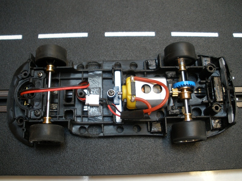

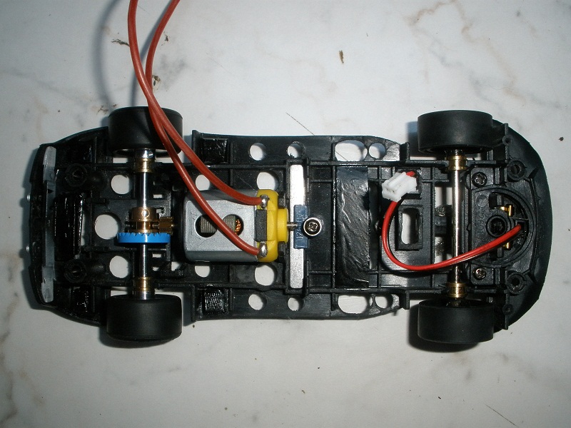

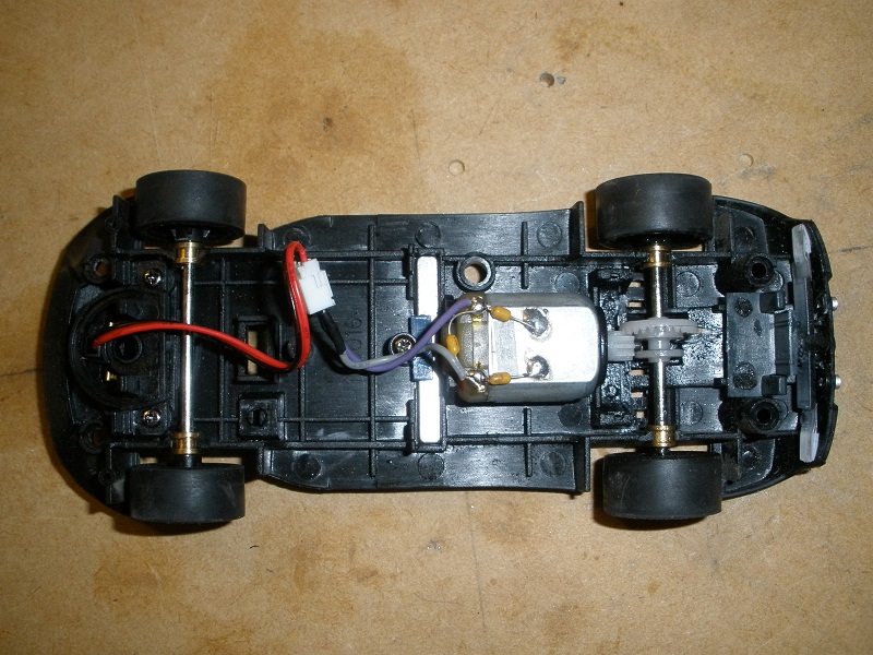

en ce jour de repos j ai avancé sur le chasis modifié de ma carrera cobaye !
j ai recus ma clé alen donc mise en place du moteur slot it et de l axe complet et lestage de l arriere avec du plomb !
cet aprem cablage du moteur et premier tour de roue!

Citation :Hello
Déjà bien avancé
La suite avec impatience
Et tes impressions sur la piste
pas de soucis fazer !
voiçi le bricolage de l aprem fin du remontage de la ferrari cobaye !
les roues sont des 17x10 avec des pneus slot it p2 en 20x12 d ou un diametre un poil plus petit que les roues en plastique carrera ,les inserts de roues type bbs ne denature pas trop celle çi

g2n
Date du message : lundi 24 octobre 2011 à 19h27
salut
un conseil
: fait petit rodage du moteur avant d'envoyé sérieux en course
il deviendra plus souple , et dans les virages serré tu pourras garder un petit filet de gaz sans que le moteur s'emballe ...et crois moi c'est pas négligeable avec " ses bête la "

Date du message : mardi 25 octobre 2011 à 12h46
bonjour a tous les sloteurs !

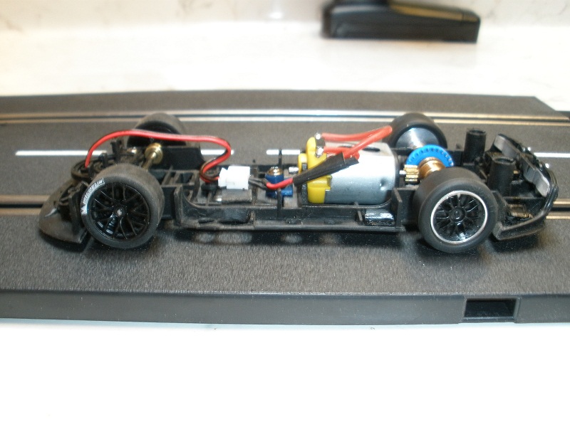

aujourdhui ptite séance d essai de la ferrari!
apres quelques mise au point ça fonctionne pas mal ! il a fallut enlevé le lest poisitioné derriere l essieu arriere et en mettre un juste derriere l essieu avant , l essieu arriere a été elargie d un milimetre de chaque coté grace a des bagues,
concernant la demultiplcation pignons couronnes elle tire plus court mais grace au moteur la prise de vitesse est aussi importante voir superieure au moteur e 200 dans la grande ligne droite qui est devenue trop courte!
par contre le moteur slot it est un gros consommateur d énergie !
je ne peut pas faire tourné mes deux voitures ensemble ! je suis avec le transfo du coffret qui est trop faible je pense , vu la capacité de ce moteur ,de plus j ai les fameuse poignées carrera qui sont pas top du tout ! je ne peut pas accéléré a fond ! ça crée des coupure d alim du au tranfo qui ne donne pas assez d amperage je pense ? obligé d accéléré progressivement pour qu elle parte par contre un fois lancé c est du bonheur malgré un progressivité quasi nulle de celle çi je joue sur le 1/4 restant pour m amusé ,de plus au bout de 20 minutes de jeu elle commence a sentir le chaud !
pour ce qui est du couple oui il est present dans certaine courbe je rentre plus fort par contre obligé d etre plus progressif a la réacceleration!
le pneus slot it sont tres accrocheur !
la voiture est plus difficile a controlé que celle d origine mais beaucoup plus fine de pilotage !
voilà pour mon ressenti !
pour ce qui des probleme d amlimentation je pense que ça sera réglé en achetant une bonne alim et des poignées parma !
si vous avez des infos sur ce probleme je suis preneur!
