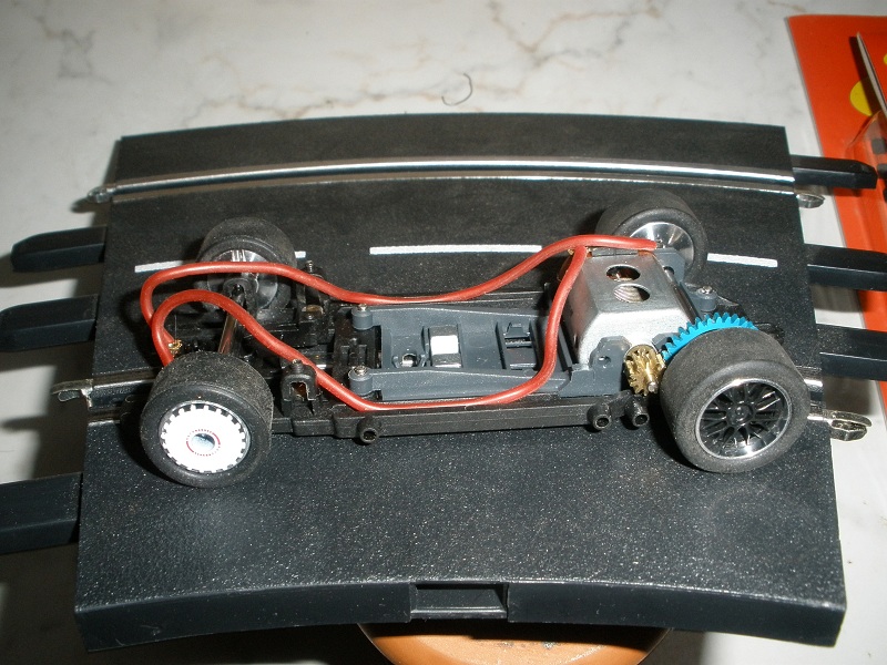

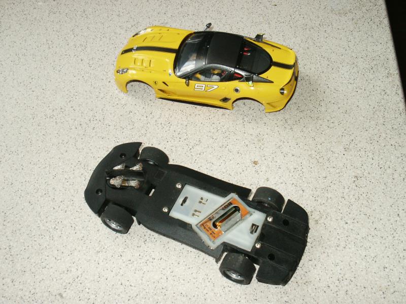

Salut, ma 599 je l'avait modifiée comme ca :
C'était déja beaucoup mieux, mais maintenant je lui ai greffé un chassis HRS Slot it avec la meme motorisation, c'est plus léger et beaucoup plus agréable

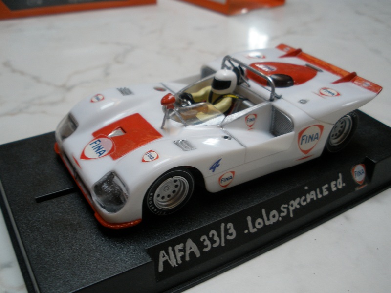

hello les sloteurs !
ça y est l afla est fini ! la lolo speciale edizione fina !
par contre par rapport a celle que j ai acheté peinte la jaune n a pas de pots d échappement ! bizzarrrrr!

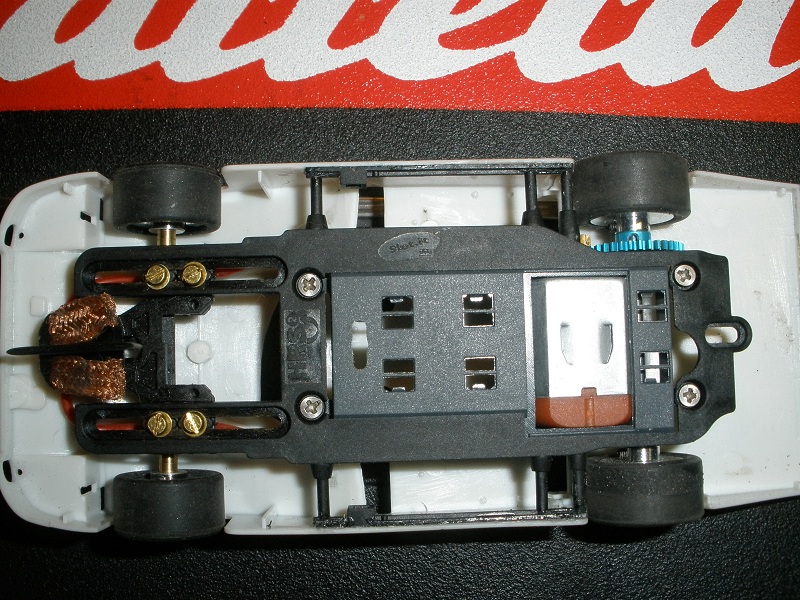

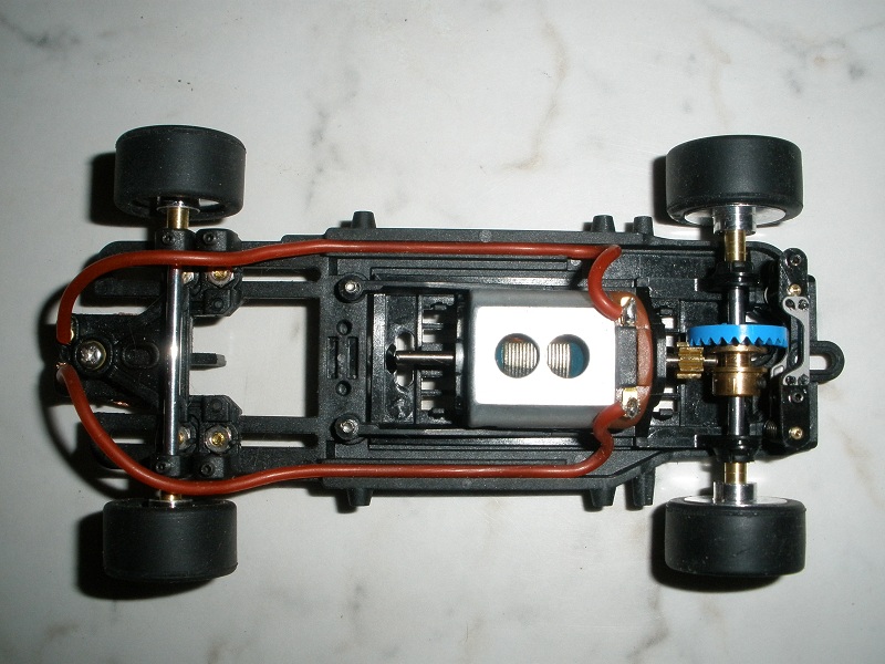

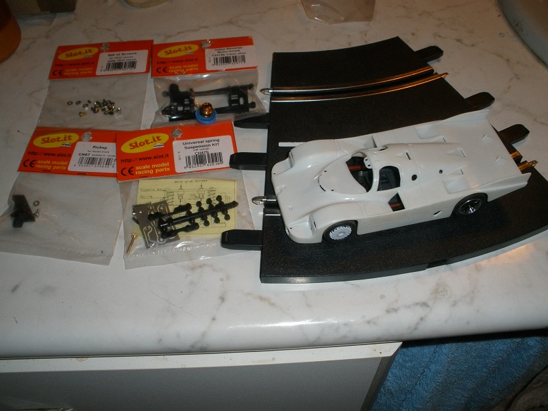

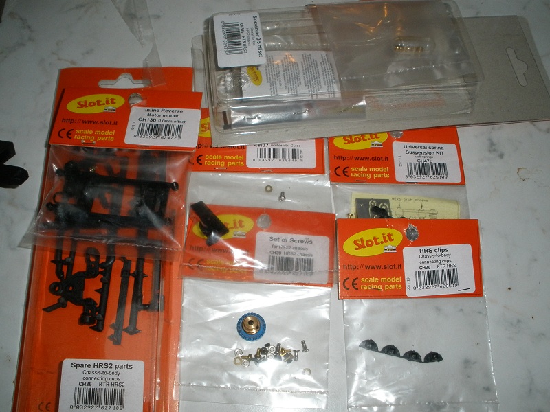

voici la rentre de noel !

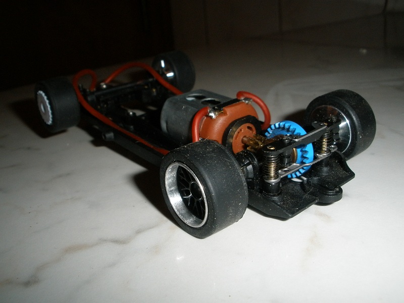

chassis hrs 2 avec jantes en 15x8 et 17x10 avec inserts monté et up gradé ce chassis en passage in line reverse et et de quoi la faire roulé nikel sur mon carrera. par contre pas d aimant je le vire ! ça sera ma premiere !

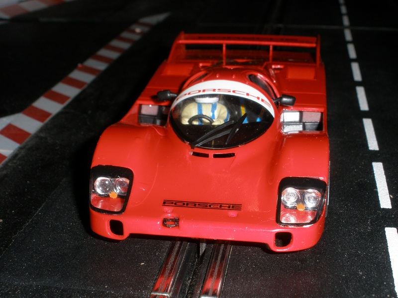

la coque sera un version dauer civil de la porsche 956 ,donc coque slot it qui arrive
peinture sobre (rouge !
) et strip porsche c est tout !
je vous tiens au courant des l arrivé de la coque !

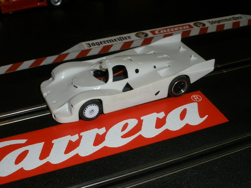

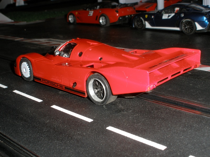

la poste est passé par là ! voiçi les avancé coque monté et premiere reglage du chassis hrs pour qu il tombe pil poil
ptit tours de roues sans aimant ! le jour et la nuit en pilotage !
il me reste plus qu a faire evolué cette 956 !
bonne fin de soirée !

Date du message : mardi 25 décembre 2012 à 19h49
hello !
ptit bricolage de noel
montage du support moteur in line reverse et montage suspensions ar et guide piste bois/carrera
modification des jantes et des inserts pour qu il rentre plus dans la jantes !
une trentaines de tours on été effectué sans aimants bien sur ! voiture génial il faut vraiment dosé l acceleration et le freinage en virage du pure plaisir qui me change carement des voitures aimanté que je possede bon le train arriere et quand meme tres léger faut il lesté un chouille ou changé de pneus je roule en slot it p 6 19x10 bonne accroche mais pas sensas ! quel pneus plus tendre je pourrait mettre?
je pense bientot passé en alim variable qui me permettra de la faire evolué en 12 v
il me reste a fignolé les reglages ! je suis novice mais j apprend vite !
si vous avez des tuyau je suis preneur !
voilà pour les nouvelles bonne fin de soirée a tous !
rien ne sert de courir il faut sloté a point!
Message modifié le mardi 25 décembre 2012 à 19h54 par lolo-1971-

pour tes pneus arrière tu peut prendre des 5206 NSR qui vont très bien sue CARRERA super chouette sinon
bonne continuation , ah oui si tu opte pour les NSR pas besoin de lest

sa le fait grave elle et superbe la coque et pour les pneux perso si il sont pas roder ou pas assez cho sa glisse moi jai une slot it et au debut une vrai savonette mais apres rodage et netoyage c top

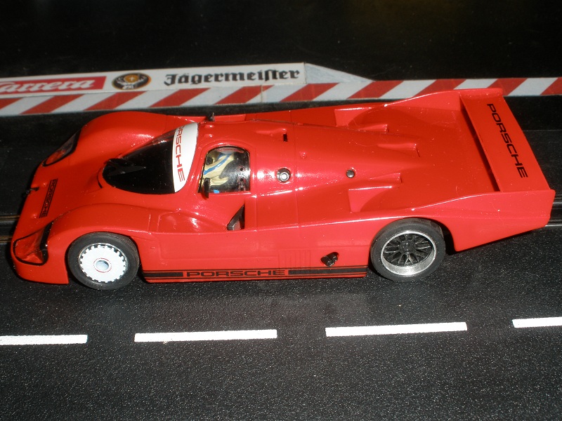

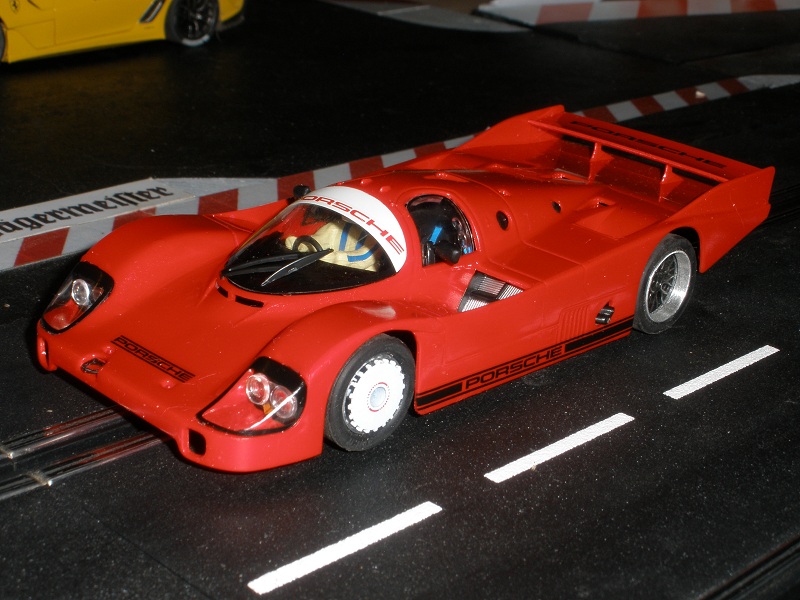

voiçi les avancées du jour pratiquement fini !
il me reste deux trois bricoles a fignolé !

Pour rouler sur du carrera, c claire que du NSR supergrip ou ultra ,voire des BRM sont necessaire.
Pour mettre la carro sur le hrs tu doit legerement tordre la carro pour faire rentrer les tiges dans les troues?

pour inseré la carro je nai pas besion de forcé comme un fou ! ça rentre nickel !
par contre bien alligné les support et taillé au milpoil et il n y aura pas de soucis !
merci pour les tuyaux sur les pneus !

superbe,magnifique wouahhhou trop belle pas de mots

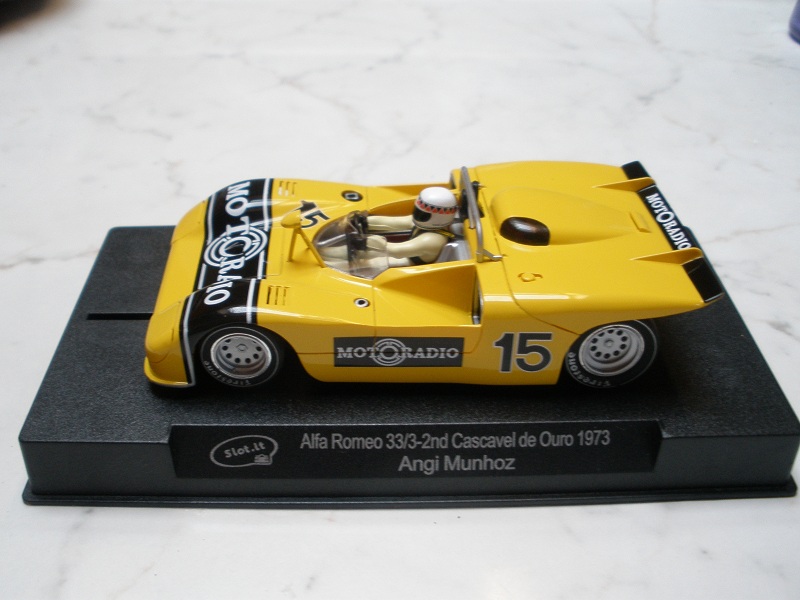

Date du message : jeudi 28 février 2013 à 14h46
hello les sloteurs!
voiçi la derniere arrivée a lamaison ce matin !
ce week nettoyage de piste et ptite bourre !^^
