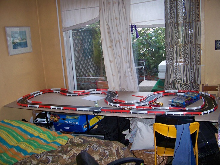

juste pour savoir qu'est ce qui serait le plus approprié pour mon circuit comme autre type de voiture nascar ou proto
Emmanuel le sloteur débutant
galette03
Messages : 1.523
Piste : porsche
Date du message : mardi 15 mars 2011 à 10h43
avec ou sans aimant?

avec aimant pour l'instant galette03 je ne fait que commencer
galette03
Messages : 1.523
Piste : porsche
Date du message : mardi 15 mars 2011 à 10h51
Ma ligne droite n'est pas plus longue que la tienne (2.1m) et je roule avec tout type de voitures.
Protos, F1, rally,GT................ il n'y a que les nascar que je n'ai pas (question de culture
Je roule sans aimants donc besoin de bordures, ce n'est pas ton cas pour le moment donc si tu veus rester réaliste avec des voitures qui ne glissent pas les protos ou gt d'endurance sont plus apropriés.

Petite suggestion, : tu pourrais aussi inverser le sens de ton circuit, c'est-à-dire mettre la ligne droite côté fenêtre (en ligne droite, ça ne déslote pas souvent !) et mettre les virages de ton côté (en plaçant l'alim dans le virage "allongé" actuellement au fond à droite de ton circuit, entre les deux R2).
Du coup, tu pourras profiter des dérapages de tes voitures, plus facilement les ramasser quand ça déslote et foncer dans la ligne droite en voyant mieux la voiture (de "loin").
Voilà l'idée

merci pour l'idée olivier75 je verrai ce que je vais faire
galette03
Messages : 1.523
Piste : porsche
Date du message : mardi 15 mars 2011 à 18h33
effectivement c trés loin d'etre bete comme idée!

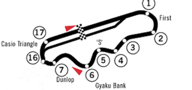

tu ne trouves pas que mon circuit a un faux air de suzuka est
galette03
Messages : 1.523
Piste : porsche
Date du message : mardi 15 mars 2011 à 18h35
Il y a de ça effectivement.

ça me donne des idées pour la déco et les nouvelles voitures de mon plateau gt japonais ou proto enfin je verrais ça plus tard
