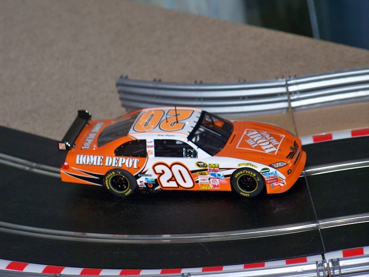

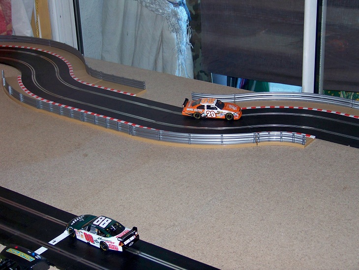

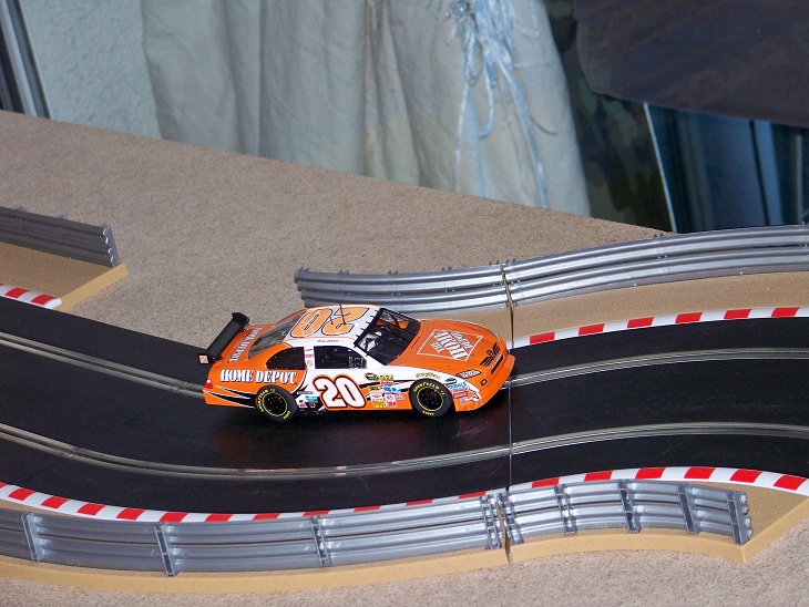

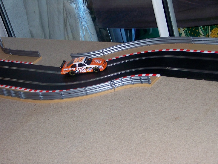

Date du message : mardi 20 septembre 2011 à 11h08
Bonjour à tous, finalement je suis retourné aux magasin, ils ont démonté la voiture et ils ont trouvé plusieurs piéces mal fabriquées, l'auto était déffectueuse.
Donc ils me l'ont échangé contre une nascar scx toyota camry n°20 qui roule bien mais qui est un petit peu bruyante mais c'est pas grâve.
voici des photos de ma nouvelle auto
Emmanuel le sloteur débutant
