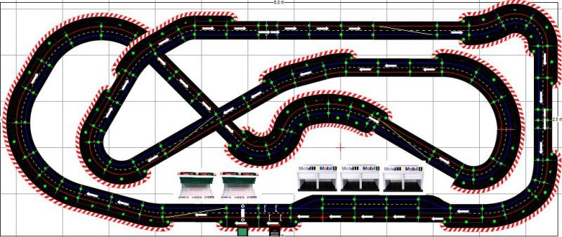

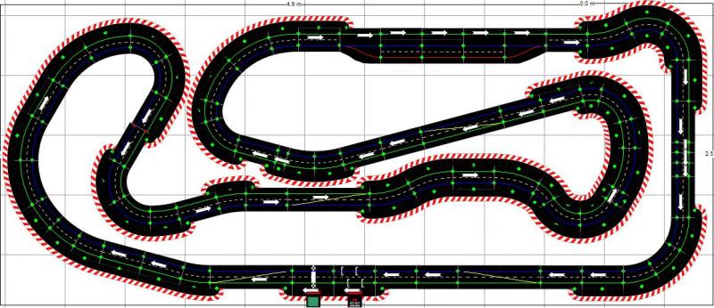

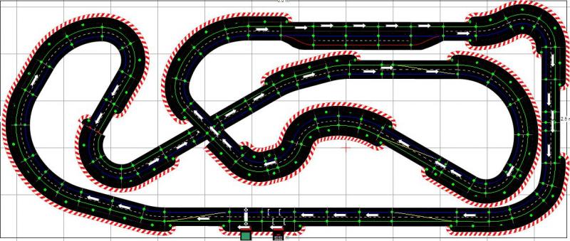

Voici donc mon projet de circuit :
Il sera monté sur un plateau suspendu de 6M sur 2M50 en CARRERA Digital.
J'ai cogité sur plusieurs tracé et j'hésite entre ces 3 là :
Entre 24 et 25 M sans pont
Avec un pont
Avec un pont et une courbe complète en R3 et R4
J'attends vos avis ou remarques sachant que tous les rails dont je dispose sont utilisés à l'exception de 2 banking R2 et d'une dizaine de R1.
PS : je peux faire entièrement le tour du plateau donc je peux ramasser sans problème.

le numero 2 et super complet niveau pilotage at si tu roule que a deux en analogique les voies seront égale

Les ponts servent à équilibrer le nombre de courbes à droite et à gauche au degré près.
Pour cela il suffit de déformer un 8 quelque soit sa forme ensuite.
Toi, tu places la boucle retournée à l'intérieur, c'est donc tout sauf un 8.
Résultat, à part la petite courbe avant le passage sous le pont, il n'y a que des courbes à droite !!! Ce genre de tracé est très lassant à l'usage.
C'est encore plus flagrant qu'une piste sans pont où il y a exactement 360° de plus de virage à droite ou à gauche en fonction du sens de rotation.
Date du message : vendredi 9 mars 2012 à 23h47
Justement non, c'est l'inverse, toutes les courbes étant à droite, la piste extérieure est beaucoup plus longue !!!
Exactement comme un circuit plat, c'est mathématique.

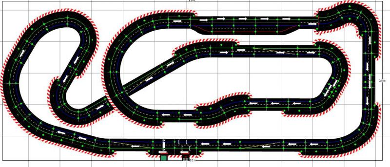

En effet, pour le 2ème tracé j'ai plus d'1M50 d'écart entre les voies avec 285° à gauche et 1005° à droite, comme c'est du digital je n'y avais pas accorder d'attention particulière, mais si tu me dis que c'est lassant de tourner toujours dans le même sens voici une autre possibilité avec cette fois 60CM d'écart de longueur et 390° à gauche et 750° à droite :

En digital le premier m'a l'air pas mal !!!
Pas de pont, equilibré...
J'aime bien...

Moi aussi, j'aime bien le premier. Avec des voitures type endurance ou GT, ça va être le pieds.
