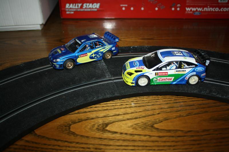

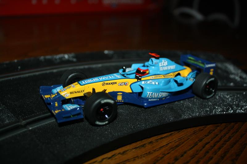

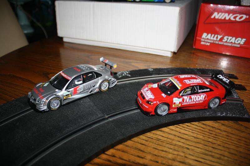

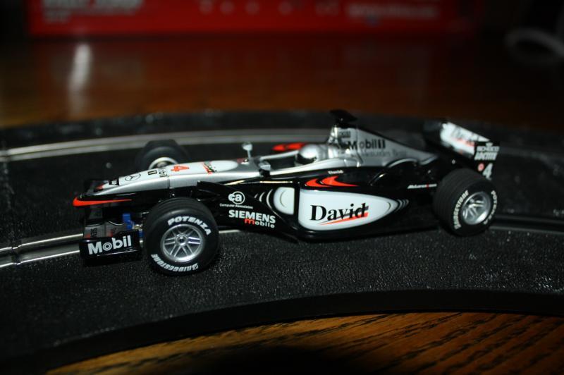

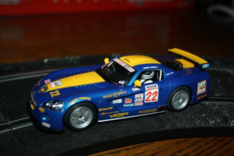

voila mes nouvelles acquisitions (quasi neuves en plus )..... les f1 sont une premiere pour moi

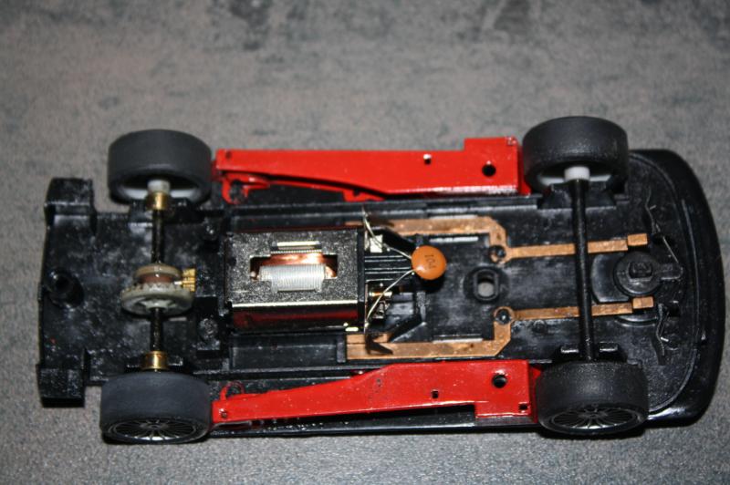

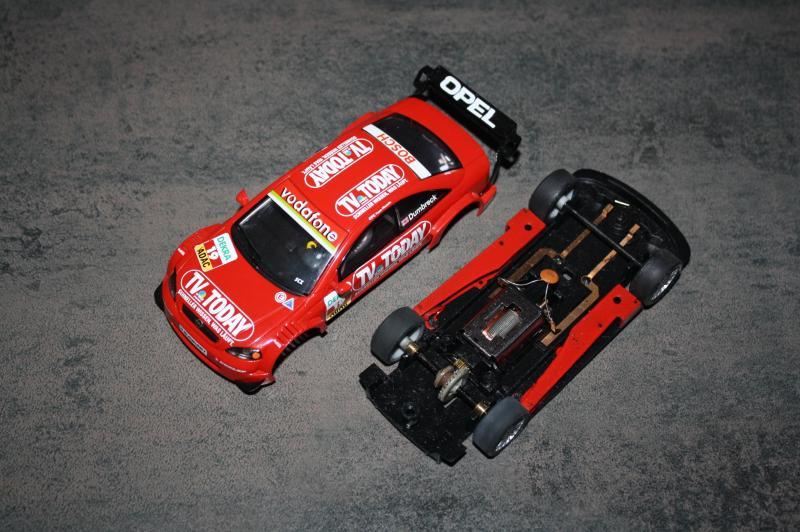

je viens a vous car l opel scx ne fonctionne plus. ou presque! un papillon de nuit s est foutu a l interieur qd la voiture roulait.c est dinnnnngue!
elle fonctionne mais j ai l impression que le moteur force.pourtant rien de cassé ou de mal placé.
une fois ouverte , on peut voir un leger fil de fumee blanc sortir du moteur si on essaye de faire rouler la voiture (le moteur tourne a faible vitesse)

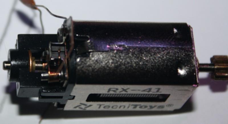

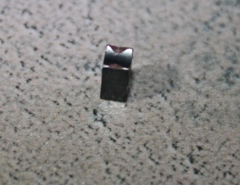

une ptite photo car en demontant les charbons j ai vu qu ils etaient usés bizarrement.
j espere que vous verrez le details de l usure..
le moteur est hs? ou les charbon?l axe du moteur me parait normal. il est propre en tout cas
le moteur est un rx41 tecnitoys
Date du message : mercredi 15 juillet 2015 à 15h24
On va laisser le temps à pepe_plus de voir tes photos mais il est possible que l'usure effective anormale des charbons
soit plus une conséquence du "départ de feu" qu'a connu le moteur que la cause profonde du dysfonctionnement.
Je ne pense pas que le moteur soit foutu, par contre il va falloir rectifier les charbons ou les changer.

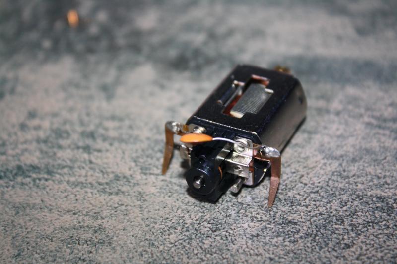

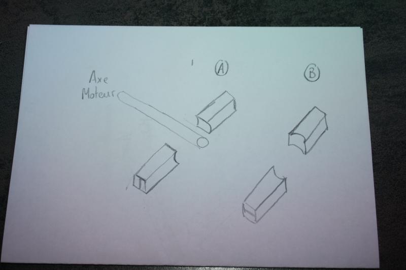

bon alors je creuse un peu et voila ; a moins que je perde la tete je pense avoir trouvé le probleme
charbon monté de travers..d un quart de tour je pense.
si je comprends bien mon shema A est le bon et le shema B est celui comme les charbon etaient montés.( mais peut etre que je me trompe sur les shemas.)
si c est le cas il y a probleme car les charbons sont tenus par un ressort qui s insere dans une fente.or celle ci n est pas dans le bon sens.
vu que la voiture est d occas (malgré qu elle paraisse neuve , et les dire du vendeur) peut etre que les charbons ont deja ete changé.du coup ca ne serait pas les bons.
en tout cas bravo pour la rapidité de viraufrin
Date du message : mercredi 15 juillet 2015 à 16h22
Je confirme, ton schéma est correct et les charbons sont montés "de travers" : la tige ressort doit en effet être positionnée dans la gorge des charbons.
Au pire, il va te falloir limer et arrondir un peu les charbons avant de les remettre en place et refaire un "rodage"
en faisant tourner le moteur à vide avec un faible courant, comme pour un rodage de moteur neuf.
