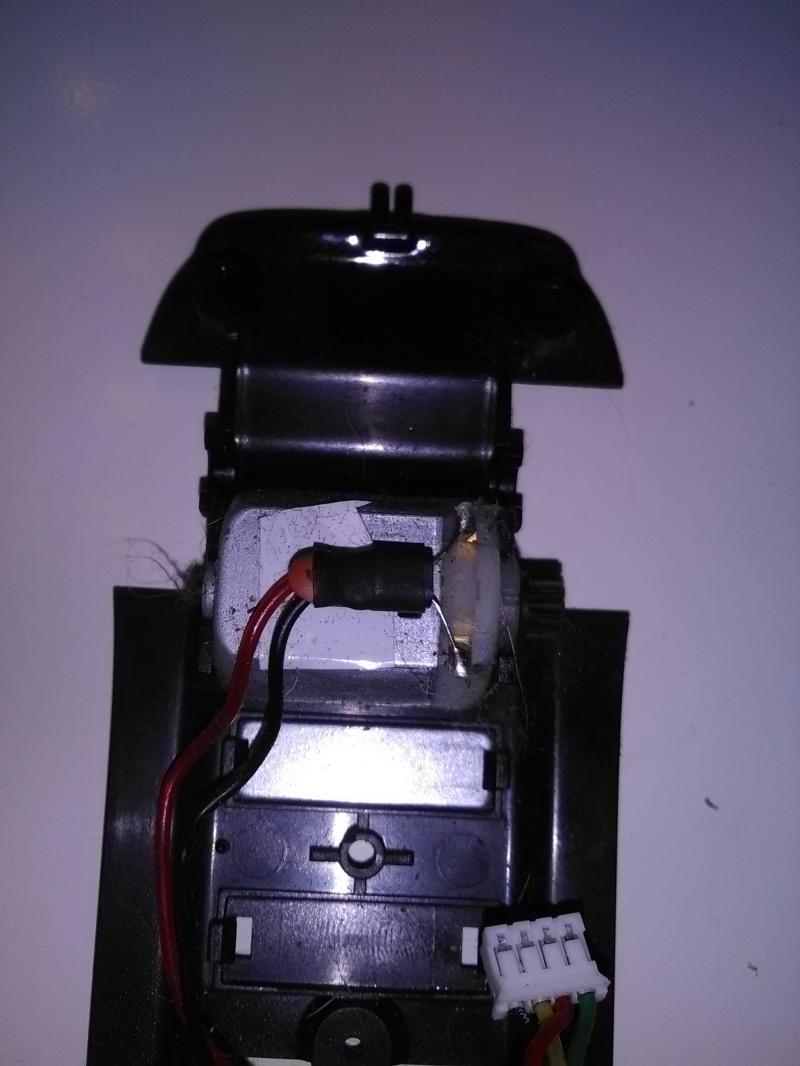

Petit nettoyage ce soir.
Pensez vous qu'un rodage serait nécessaire ? (Rodage à l'eau? efficace?) sinon je me fabrique un banc de rodage!
Il faudrait que je remette de l'huile aussi?

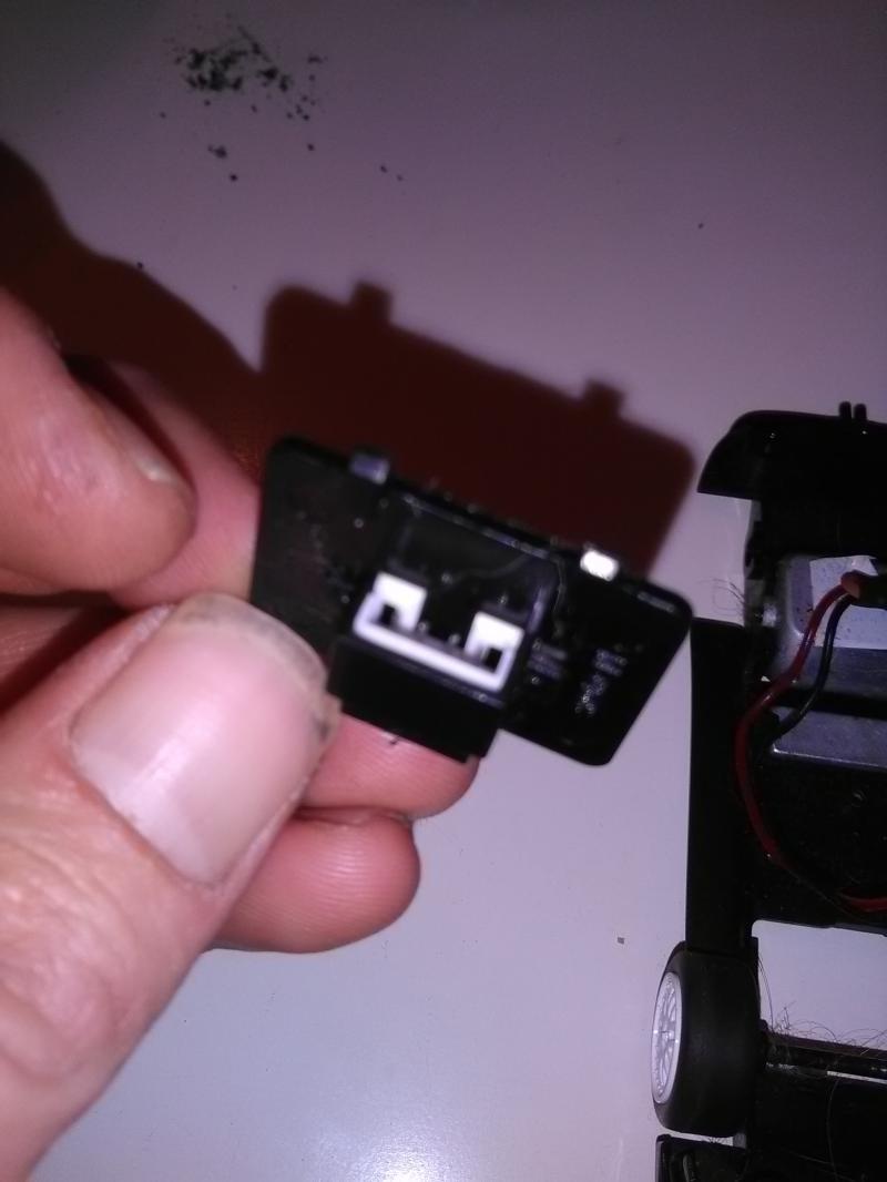

Ceci est bien la puce analogique et c'est bien ici que je doit mettre la puce digital?

c'est bien l emplacement de la puce , il n'y a pas de puce en analogique
Date du message : mercredi 23 novembre 2016 à 23h12
Ok.
Donc pour installer une puce sur ce type de voiture il y a juste à débrancher et brancher la puce?

Yep..

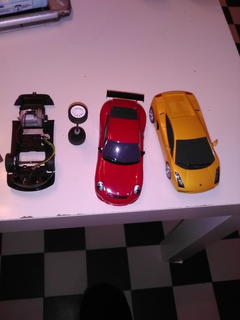

bon maintenant que tes voitures sont démonte, démontage de l'aimant, graissage des pignons, et une pointe d'huile sur les axes
après un bon nettoyage des pneus arriere(perso j'utilise de l'essence F une fois de temps en temps sinon rouleau a peluche pour vêtement ou scotch)
Le bois c'est bien aussi
