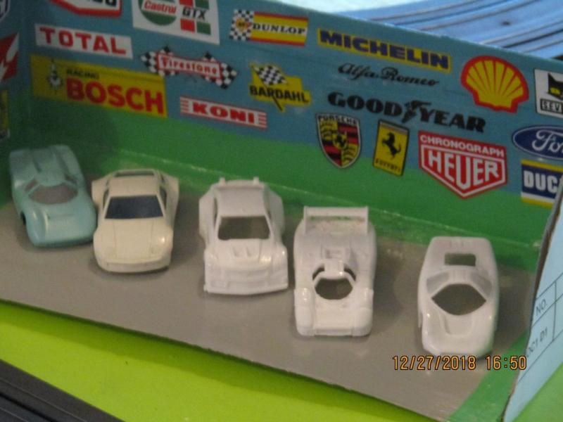

Date du message : jeudi 27 décembre 2018 à 15h31
En attente de châssis :
Lola T70 qui recevra un mega G court
Porsche 928 : un micro scalex narrow
Cadillac ATS VR GT3 : Tyco ou SG+ long
Porsche 917 LH : SG+ long
Ford 3L : SG+ long

La Porsche 917 LH, tu l'as trouvée ou ?
Tes voitures qui n'ont pas de pare brise : tu fais comment ?
Bonne soirée
PS : si tu joues encore aux "petites voitures", c'est que tu es toujours jeune
saab1949
Date du message : jeudi 27 décembre 2018 à 18h53
J'ai toutes les pièces, parebrise, glaces et ailerons.
Par contre quand il manque un parebrise, je prends du plastique transparent d'emballage, comme dirait mon petit fils, trop facile...
Origine Porsche 917 LH : via Ebay
vendeur : slaters
fabricant : Jims Custom Rod Shop
idem pour la Ford 3L P68 groupe 6 et la Cadillac ATS VR GT3
Yaka demander...

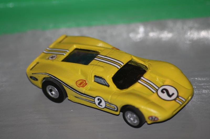

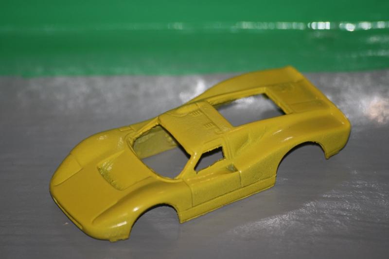

C'est fait pour la Ford GT40 Mark IV et la Porsche 928 !!
Ford GT40 Mark IV 1967
carrosserie Custom FX (trouvée sur Ebay)
châssis AFX SuperG plus long
déco intégrée dans le package Custom FX
(remarque : à l'époque les décos n'étaient pas surchargées, les constructeurs finançaient en grande partie le développement des autos, aujourd'hui, cela est ... "un peu" différent, les sponsors sont quasiment indispensables et mettent beaucoup d'argent, donc les autos sont beaucoup plus décorés (on aime ou on n'aime pas). Pour les slotters les autos sont plus jolies et plus sympa à faire, cela n'est que mon point de vue...)
avant montage, mais après peinture :
après, on voit que cela manque un peu de polissage, (peut faire mieux) :
Porsche 928
carrosserie Carrera 160
châssis scalex narrow
déco perso (sur mon stock) et ajout d'un aileron "maison"

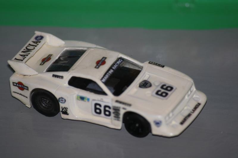

Salut à tous.
C'est fait pour la Lancia Beta Montecarlo.
Carrosserie résine : Custom FX trouvée sur Ebay (vendeur : ant1969hill )
châssis AFX SG+ court (2 positions possibles du train avant)
couleur : racing white de chez Tamiya
déco fournie avec la carrosserie, utilisation simplifiée des décalques, les parements d'aile avant et arrière sont compliquées à coller correctement... donc je les ai virés...dommage...

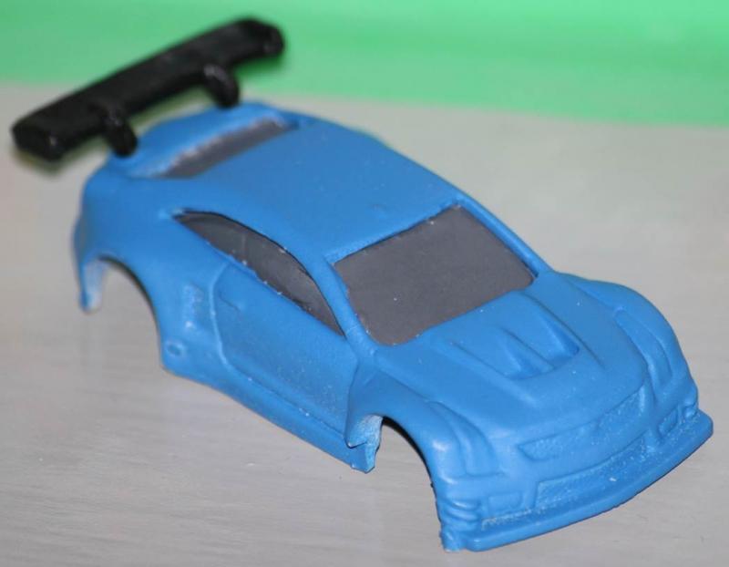

Cadillac ATS VR avec un châssis Tyco... qui ne tient pas la route, donc recherche d'un Tyco "racing", mais cela est beaucoup plus cher !!

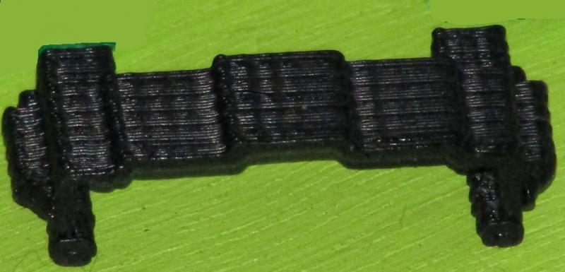

Ci dessous :
Pièce de montage d'un châssis AFX SG+ muni du clip de montage, collée à la paroi intérieure de la carrosserie.
Opération simple, mais toujours délicate pour bien garder le châssis en ligne et la carrosserie équilibrée et parallèle au sol avec de la colle forte et rapide.

Cadillac ATS VR, attente châssis probablement, un Tyco wide Stage III 3.5 ohms

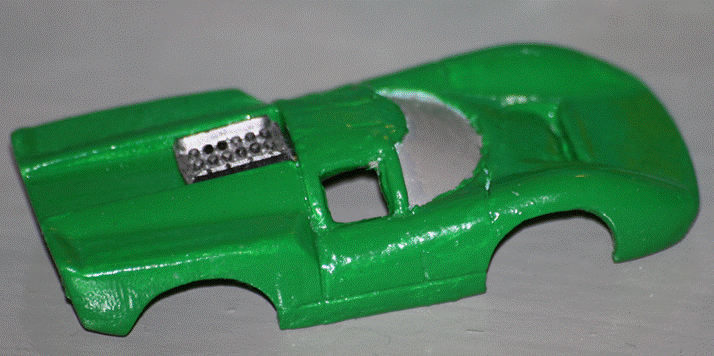

saab1949
Date du message : mercredi 6 février 2019 à 11h22
Salut à tous;
Travail en cours :
Ford 3L gr6, déco à finir
Lola T70 Mk 3B
Sur cette ce modèle il existe une petite erreur (pour les puristes).
A bientôt

En cours : Cadillac ATS VR GT3
Attente châssis Tyco 3.5 ohm et déco Pattos

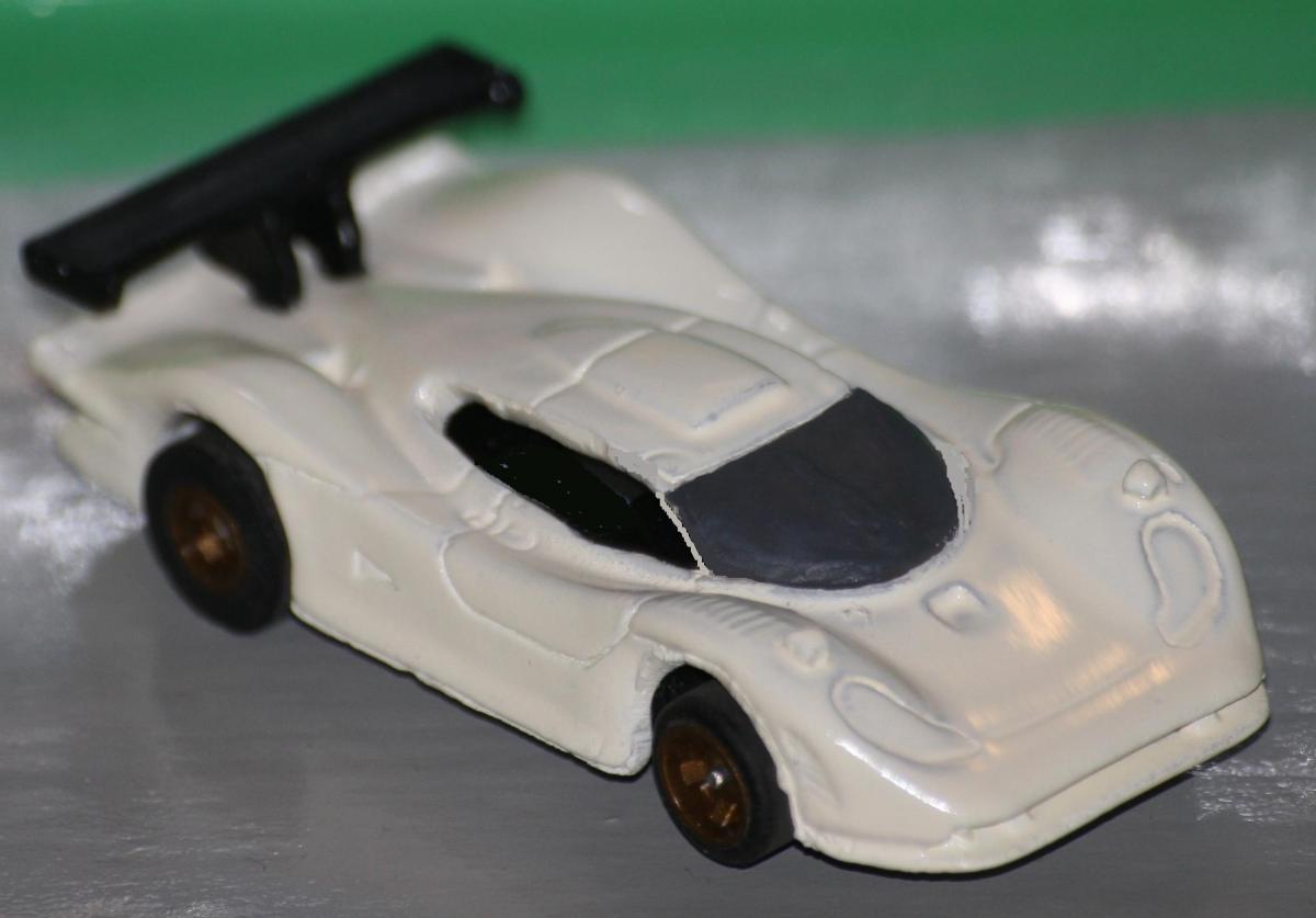

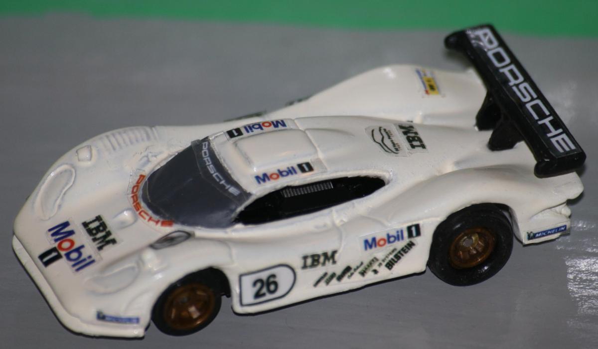

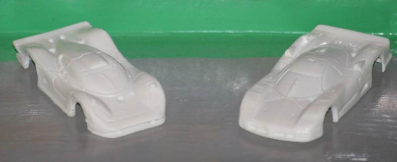

Première fois achat chez C+R en Californie. Les autos paraissent très bien.
A droite Nissan R 390 1998
A gauche Porsche 911 GT1 1998
J'ai attaqué la Porsche le châssis SuperG plus se monte facilement, juste un peu de polissage pour les passages de roue arrière et perçage pour les supports de l'aileron.
Ce soir peinture 1ère couche d'apprêt...
Attente déco Pattos.
A bientôt
saab1949
Date du message : lundi 11 mars 2019 à 13h30
Porsche 911 GT1 1998 en cours... sans déco...
saab1949
Date du message : mercredi 13 mars 2019 à 15h52
Reçue ce matin ma commande Pattos, donc :
Porsche 911 GT1 LM 1998
châssis superG plus long
Nissan R390 1998
Remarque : pour les amateurs de belles voitures et/ou de voitures rares, vous pouvez suivre la rubrique "Name the car" dans la catégorie Voiture
