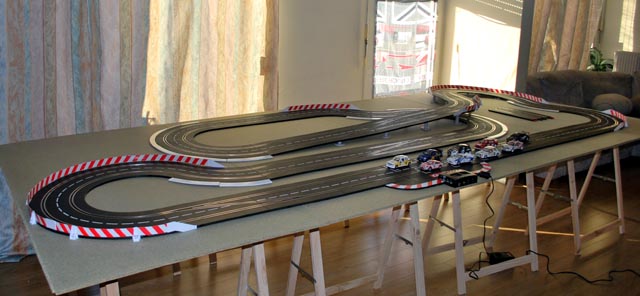

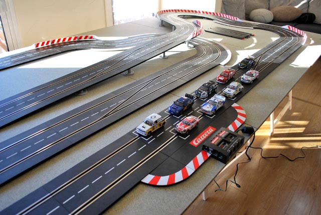

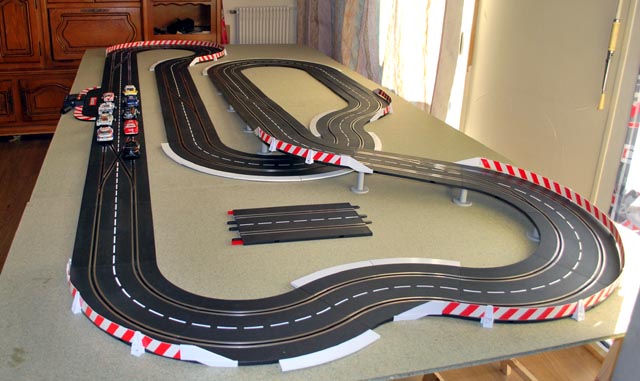

Après quelques jours de jeux sur le circuit Carrera World F1 Champs le besoin d'agrandir le circuit, ainsi que de diversifier les véhicules c'est fait ressentir.
J'ai donc craquer et fait chauffer la carte bleu, j'ai commander une 4eme manette, des rails, des voitures et des puces pour digitaliser les véhicules.
le kit extension Carrera30367
10 rails 20571
3 puces 26740 et 3 puces 26741

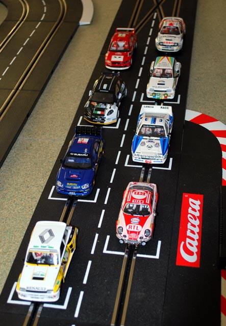

1 Renault 5 Turbo de chez Spirit
1 Toyota Celica de chez Team Slot
1 Megane de chez Ninco

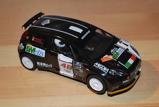

1 Fiat Punto de chez FlySlot
Oui je sais je suis plutôt attiré par les voiture de rallye.

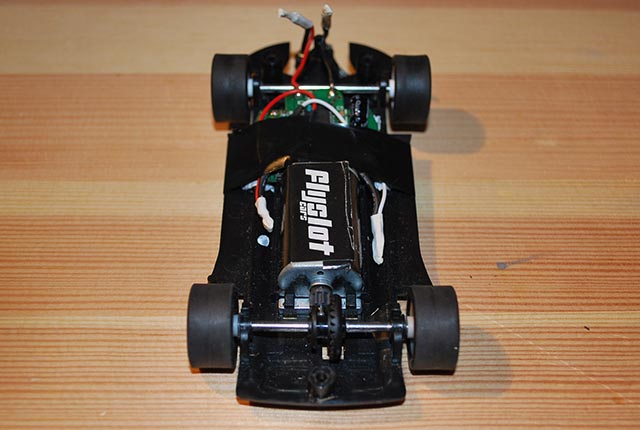

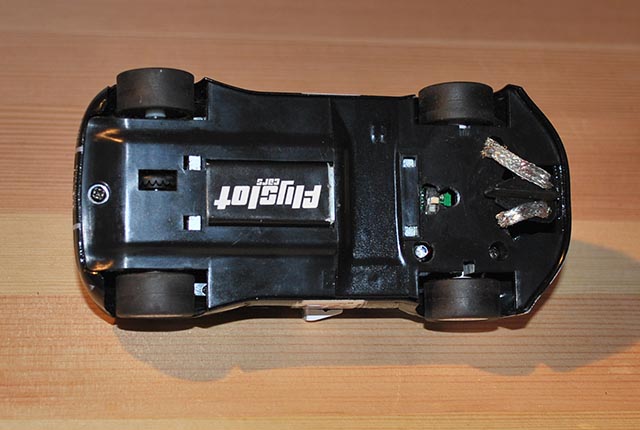

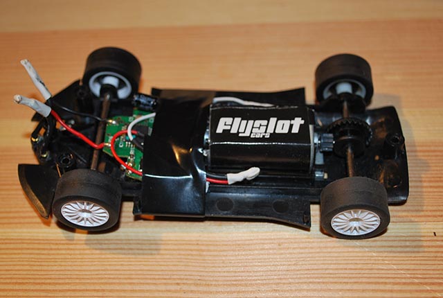

J'ai pris volontairement des modèles premiers prix afin de pas avoir de regrets en cas de fausses manoeuvres dans le montage des puces digitales et je commence par la Mégane de chez Ninco Série 1 ou il n'y a pas d'intérieur, donc idéale pour une première et là super çà marche du premier du coup, fort de cette réussite j'enchaîne sur les suivantes et voilà excès de confiance je crame 2 puces
Je me calme et me remet au travail calmement et méthodiquement et les 3 digitalisations suivantes se déroulent correctement avec même pour la dernière un déport de la led.
Avec de nouvelles voitures et un circuit plus grand je m'éclate avec mes fils.

Est-ce normale que des voitures soient beaucoup plus bruyantes que d'autres ( la Team Slot et la FlySlot)?
Sur la Spirit j'ai du supprimer les amortisseurs, les roues tournaient dans le vide ?
Peut-on mettre la puce sur le moteur avec du double face ?

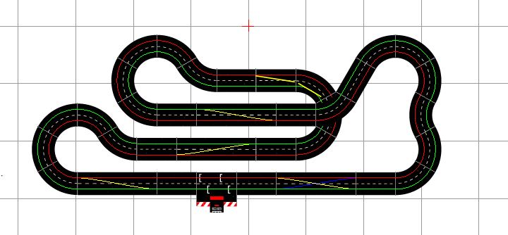

Je dispose d'une place de 4m par 2m, quel type de circuit me conseillez-vous sachant que je compte bien évidement faire jouer des enfants.
Pour l'instant je suis vraiment épaté par ce circuit gérer la vitesse et le freinage pour éviter que les voitures finissent dans le décor à chaque virage c'est génial et quand je vois ce qu'il est possible de réalisé avec les technologies actuelles je suis sur le c..
