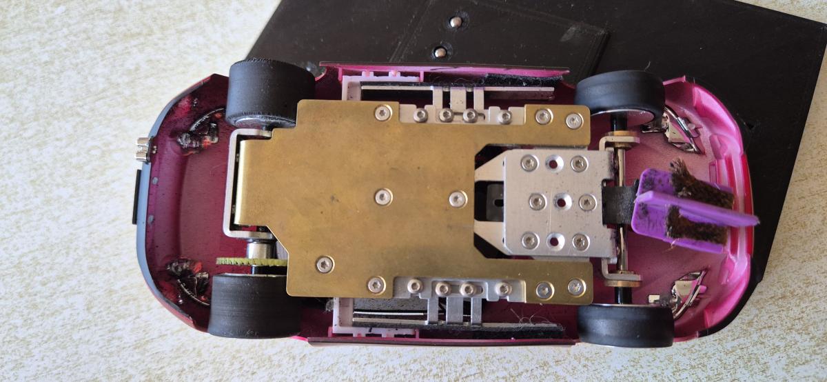

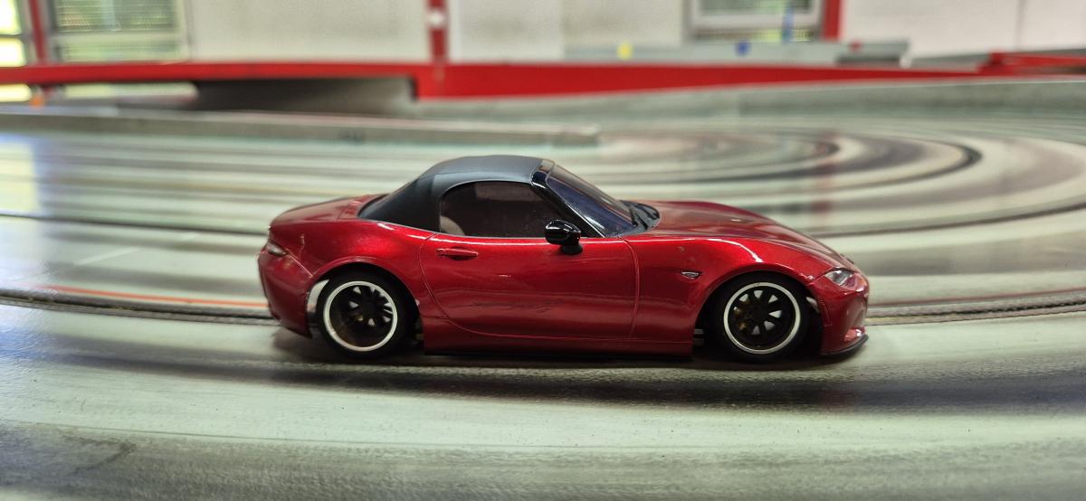

Je ne peux résister à vous présenter 3 roadsters que j'ai possédé à l'échelle 1. Je les ai réalisé il y a peu de temps avec des maquettes que je possedais depuis pas mal d'années

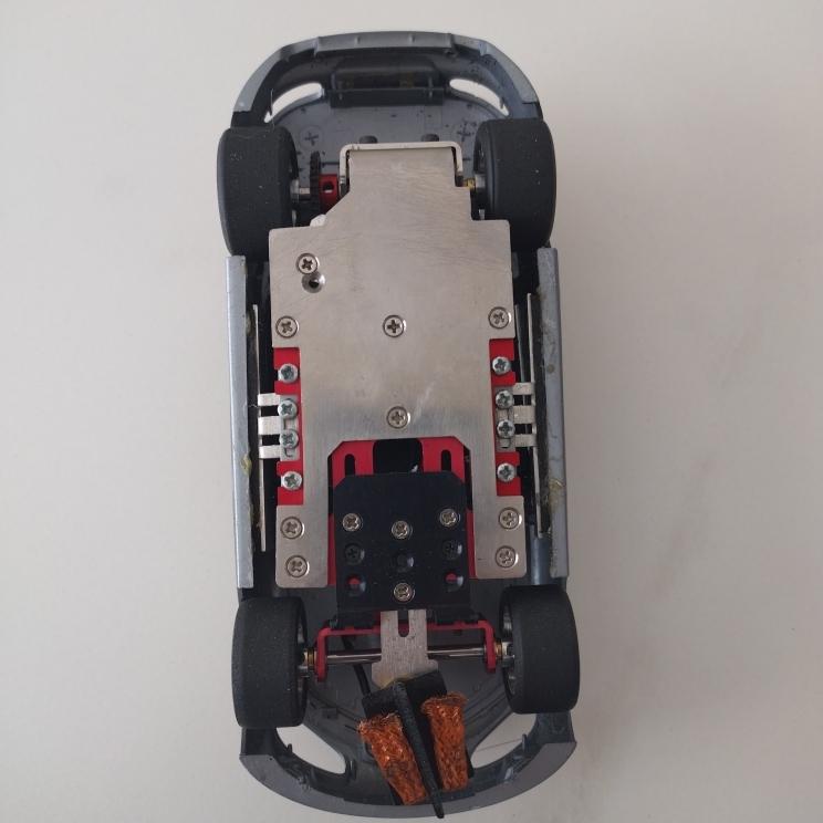

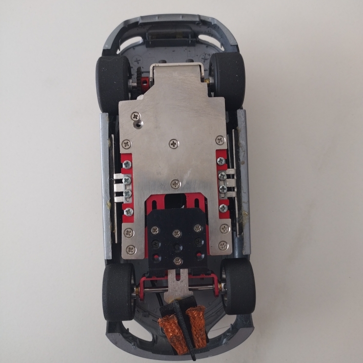

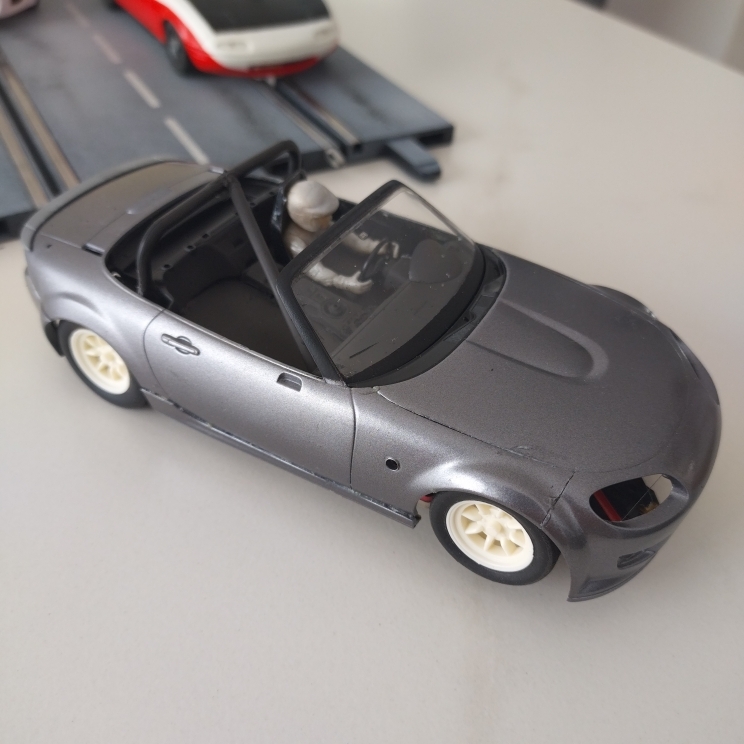

Le premier c'est la Mazda NC avec le kit Mazdaspeed mais moteur d'origine le 120 cv de mémoire
Dans la même couleur sauf que je n'avais pas de barre de prtection
Je l'ai posée sur 4 roues BRM de Trans Am. La mienne était sur des jantes 3 bâtons de RX7 en 15 pouces. J'ai voulu lui donner la même allure à cette echelle
Le châssis est un Scholer sur lequel je n'ai pas encore poser des ressorts souples
A rouler c'est un plaisir (comme à l'échelle 1) bien que la démultiplication soit encore un peu longue

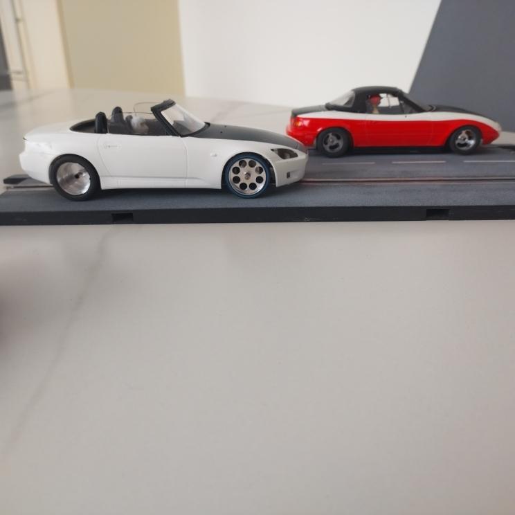

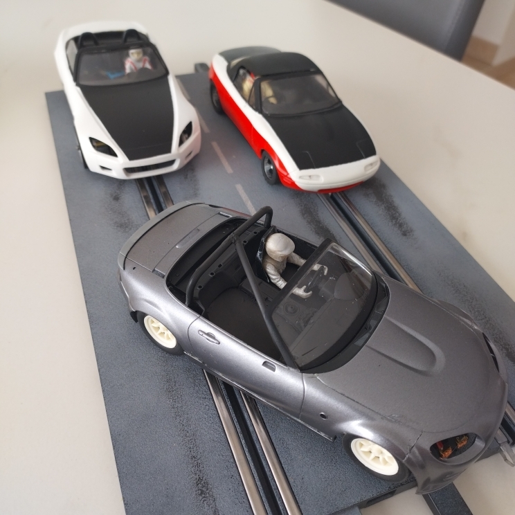

Et comme j'ai oublié des photos je vous montre les 3 sur la même photo :

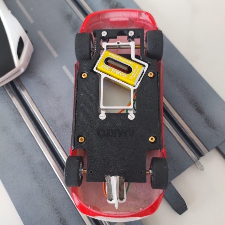

Une Mazda NA rouge et blanche avec hard top que j'ai toujours et qui ne plus rouler que sur circuit
Et la Honda S2000
Toutes deux sont dans les peintures que je leur ai fait faire à l'échelle 1

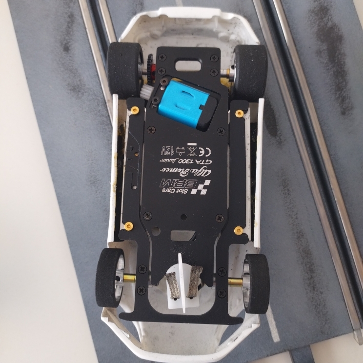

La Honda a aussi son hard top, elle est posée sur un chassis BRM d'Alfa Roméo.
L'empattement est exactement le même. J'ai bricolé des équerres avec du profil alu et collées avec de la mousse sur la carrosserie
Les roues sont des Scaleauto mousse à l'avant, un poil grande, les GT BRM avec pneus à profil bas lui vont bien aussi. A l'arrière c'est des roues de GT BRM. Dans cette configuration avec le moteur 19000 ca tient bien la piste et contre toute attente c'est assez nerveux!
Pour la NA les roues sont des Sideways de camion et ca rend pas mal. Ca represente même avec un peu d'imagination le rotor du moteur Mazda rotatif
Les pneus à l'arrière sont des pneus de NSR des F1 je crois, montés en extension. Et à l'avant des profil bas un peu tendus)
Son châssis est un AMATO prévu pour cette auto
Le berceau est en aluminium et je l'ai suspendu très souplement
Le moteur est un 30K avec une démultiplication qui lui va bien. Disons qu'elle accélère bien mais sur mon petit circuit la V max n'est pas atteinte
Et la tenue de route est excellente malgré les petits défauts des pneus arrières, faut que je les rectifie. Légére et nerveuse, un bon grip. Très plaisante à rouler.
Les finitions, les feux et phares en particulier sont à monter. Ca viendra plus tard
Toutes trois à essayer sur le grand circuit de Caudan

@Bbr6704 C'est une 1/24 Tamiya la carrosserie. J'ai aussi un kit de chez Pendle. IL faut que je m'y mette.
Je voulais commencer au 1/24 car je trouve ca plus démonstratif vu la taille de l'auto
@Alain : Sympa ta NC!
@La Tortue : superbe réalisation ! Belle peinture!
@Vilbrequin : Même dynamique à l'échelle 1/24 qu'a l'échelle 1 !
