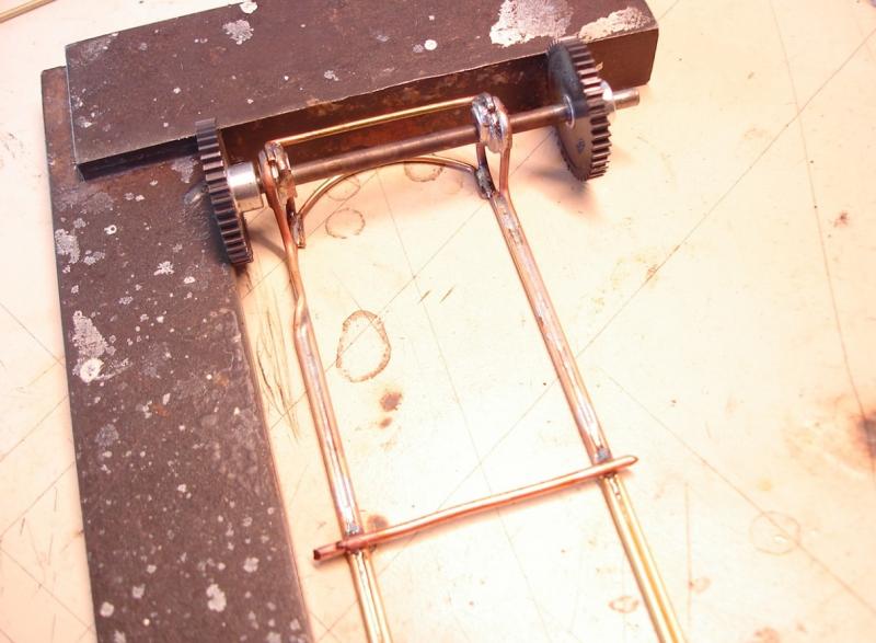

Question con …. tu as un marbre pour faire le chassis … et la seconde tout aussi con …. le laiton, tu le soudes avec quoi et comment ? … ce serait un bon post de développer la fabrication d'un châssis laiton de A à Z , un sujet très intéressant

imagilles a écrit :Question con …. tu as un marbre pour faire le chassis … et la seconde tout aussi con …. le laiton, tu le soudes avec quoi et comment ? … ce serait un bon post de développer la fabrication d'un châssis laiton de A à Z , un sujet très intéressant
J'ai plusieurs marbres mais la plupart du temps je me sers simplement d'une équerre.
Le laiton c'est comme le cuivre ça se soude simplement à l'étain.

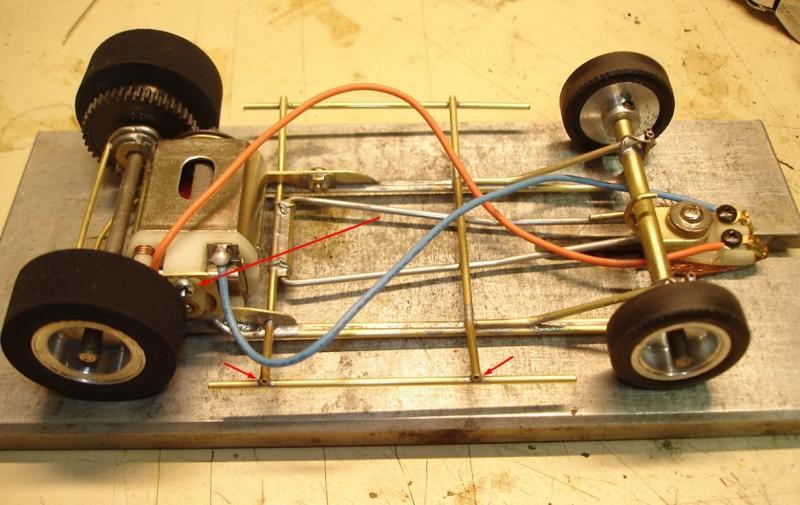

gilou-971 a écrit :j'ai jamais compris comment le moteur restait en place sur les chassis laiton....
ni comment le chassis restait fixé à la carrosserie (oui je sais il y a deux barres pour les ailes, ca suffit?)![]()
Le moteur avec une vis

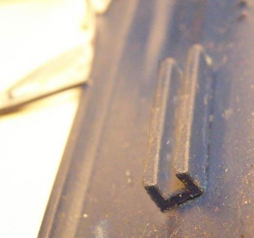

Il y a de nombreux systèmes pour les carrosseries.
- Sur ce châssis il y a 2 tubes transversaux de 0.8mm intérieur.
2 trous en face dans la carrosserie et tu rentres 2 épingles en les tordant un peu pour pas qu'elles sortent seules.
- Sinon il y a aussi 2 tubes longitudinaux sur le châssis.
Tu colles 2 bouts de profilés en U sur les flancs de la coque en face des tubes, tu écartes les flancs pour la placer ou l'enlever et ça tient tout seul...
