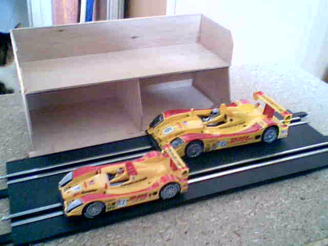

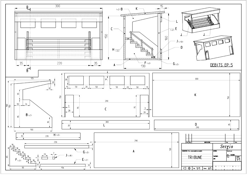

début des travaux sur les batiments et stands d'après les plans de "MONSIEUR SEGIO"
pour info réalisation au 1/43 pour circuit carrera go / scx compact
préassemblage du premier stand au scotch pour verification
puis mise en place de textures interieures avant collage definitif...
quelle colle pour assembler le balsa ????????????????????????????
et pour coller des impressions de texture imprimés sur papier???????
j'y retourne ..........................
merci papa noel !!!!!

ben de la colle a bois !(colle blanche) non?
F5JFS
Date du message : lundi 20 octobre 2008 à 13h37
Mieux que la colle à bois vynilique, la colle cellulosique UHU Hart (tube bleu) ou encore la colle cyanoacrilate spéciale balsa... !
73 QRO et bon slot à tous !

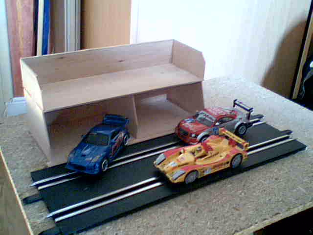

après quelques heures de travail..................................................
toujours pré-assemblé au scotch......................
bon probleme ......en panne de balsa
mais demain on y retourne.........
à suivre

Ca présente bien...
salut!

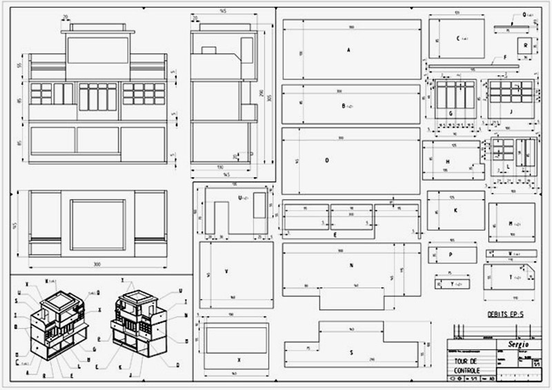

j'ai fini le plan pour la tribune au 1/32......j'ai fait un essai de réduc. du 3D pour 1/43....c'est bon sauf qu'il faut retoucher un peu le plan car les vues se débinent un peu partout.. si ça t'intéresse,je t'envoi les 2 plans..
Super ta réal. continu !!!

Sergio
Date du message : lundi 20 octobre 2008 à 22h07
berteen a écrit :
avec grand plaisir ..................!!!!!!
quand au plan , j'applique le coeficient de réduction pour obtenir les cotes au 1/43
un peu de préparation avec la calculette et roule-poupoule
bon là j'ai épuisé mon stock de balsa..... alors ce soir télé
mais demain ..................................................
merci à toi
ps : après conseils pour la mise en couleurs bienvenus .......!!!!!
je t'envoi les 2 plans... pour le 1/43ème tu te débrouiles avec les décimales!

Bon bin je profite de ce post pour moi aussi dire un grand merci a Sergio, je viens de recevoir les plan, je sans que la scie a chantourner va bientôt chauffer :D
P.S. : juste si tu peut me renvoyer le plan : TRIBUNE___A1, la bas est tout gris :s
Merci encore
Merci encore
Salut!
c'est parti si tu fais chauffer la scie, n'oublie pas de mettre un peu de "tofos"
Sergio

impec le fichier est bien passer cette fois.
Comme je te l'ai dit, tes plan me seront surtout utile pour les côtes ;)

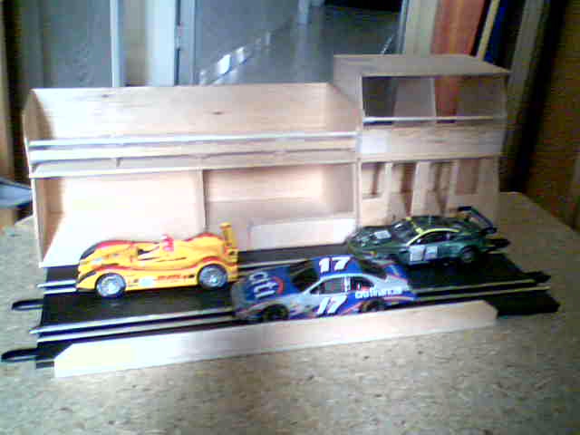

je vais réaliser un bloc de bâtiment :
-RDC : Snack/buvette/WC
-1er : tribune/tribune VIP
l'espace a ma disposition fait 26x195 cm, me reste encore pas mal de boulot avant le finalisation, surtout que je n'ai pas 18 paires de main comme certain
Sergio
Date du message : jeudi 30 octobre 2008 à 14h45
impec! fait ça aux "petits oignons" et avec 2 mains ça suffit surtout la gauche (tu ne devines pas pourquoi? )

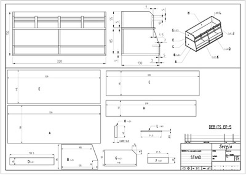

tien, je remet les plans dans ce post.....
