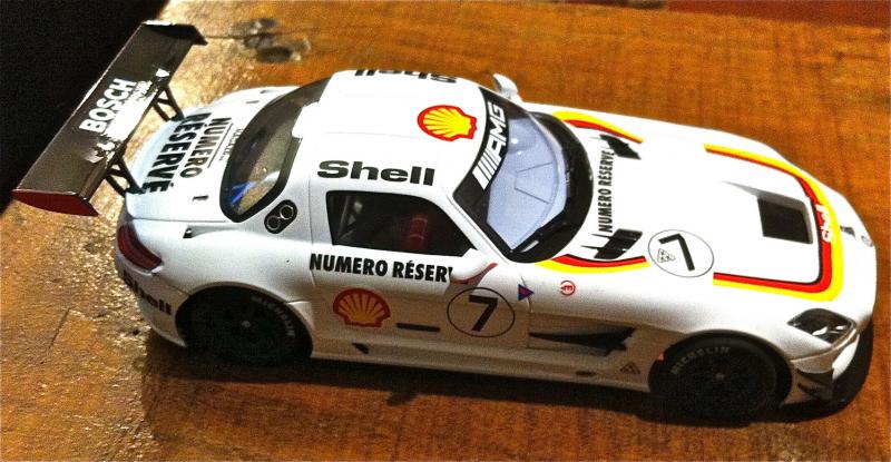

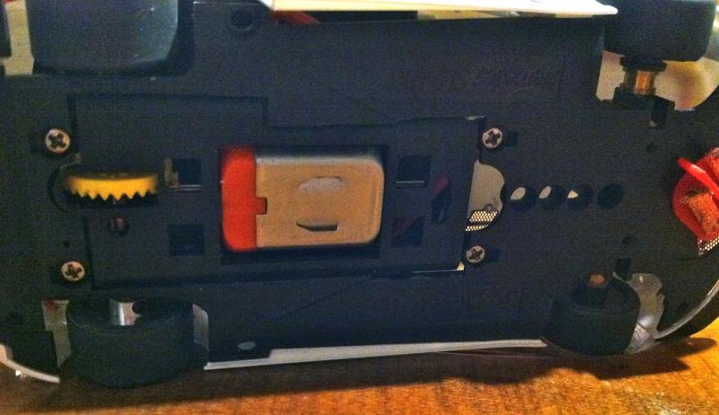

Bonne nouvelle pour ceux que la SLS intéresse mais qui sont légitimement inquiets devant les Scaleauto 1/32, le berceau moteur est interchangeable avec les Slot-it.
J'ai donc installé celui d'une sauver c9 ainsi que les trains roulants, et elle marche comme une Slot-it !

FAUT METTRE UNE PHOTO
Salut, c'est quoi le probleme avec le berceau scaleauto ?
Parce que j'en avais essaye une il y a quelque temps a Milan, et ça marchait super bien.
Bob, Dré dans l'pentu!
Peterson
Date du message : samedi 12 novembre 2011 à 08h36
Je trouvais le moteur beaucoup trop aimanté, la performance n'était pas en cause mais le plaisir de pilotage.Cela permet aussi d'avoir une transmission Slot-it plus agréable, et de bénéficier de jantes vissées et non collées comme les Scaleauto...

tu na pas eu besoin de retoucher le chassis

en tout cas elle est magnifique!

Super jolie la sls.
je suis jaloux lol

Non, rien à faire ce sont exactement les mêmes dimensions et les mêmes emplacements des pas de vis. Par contre le berceau moteur de la SLS ne peut pas se mettre sur la Sauber Slot-it !
