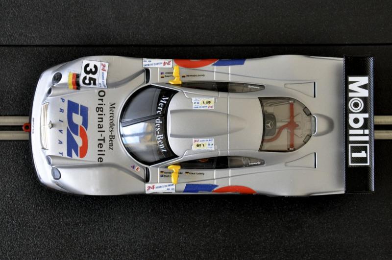

Après description hier de la Toyota Minolta Slot.it (Toyota Minolta Le Mans 1988, 5ème et 6ème posts de la page), je présente ici une réalisation d'une Mercedes CLK LM98 à base de Scalextric.
Comme je n'avais pas prévu initialement de montrer mes réalisations, je n'ai pas fait de photos de la voiture initiale ni des étapes intermédiaires, que je relate donc rapidement ci-dessous.
D'abord désassemblage de la voiture d'origine (Scalex C2254, toute grise, sans grille à l'avant), puis ponçage.
Obturation des ouïes au-dessus des roues avant, avec mastic Tamiya, ponçage gros (800), puis fin (1200) puis très fin (2000).

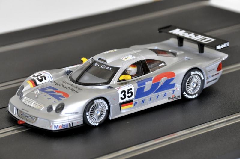

Après tergiversations, j'ai décidé de réaliser la version avec les caches-phares avant. Donc découpe-limage-ajustage des caches à partir de morceaux de plastique et collage sur la carrosserie.
Protection de l'aileron arrière que je n'ai pas pu démonter, passage de l'apprêt, puis peinture (bombe Tamiya TS).

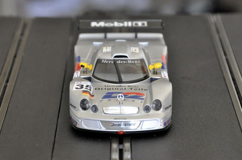

Pose d'une grille à l'avant.

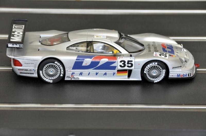

Pose des décalques (Pattos). La planche ne comportant pas les noms des pilotes de la #35 mais uniquement ceux de la voiture sœur #36, j'ai fabriqué ces décalques. J'ai aussi rajouter un Bridgestone sur la grille à l'avant, ma planche étant sans doute prévue pour les références Scalex qui ont déjà la grille et ce décalque à l'avant (exemple la C2082).

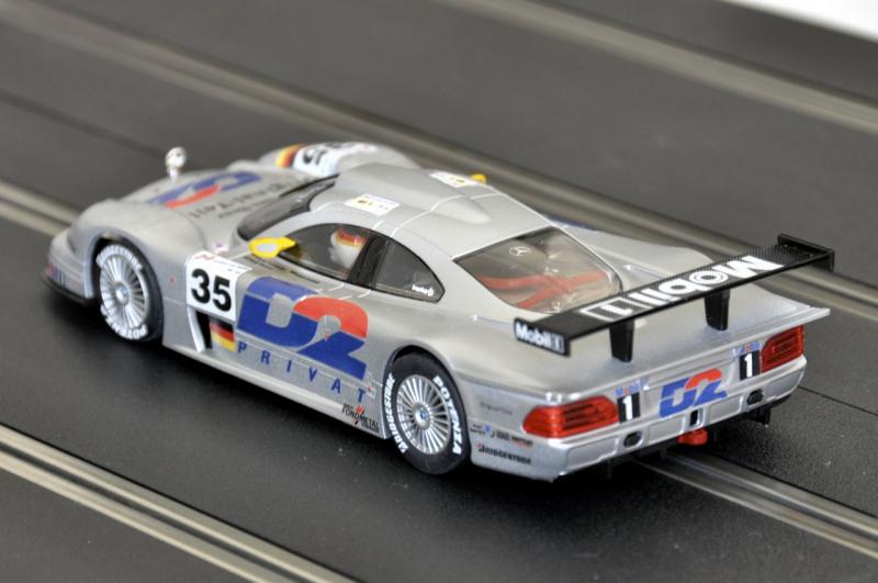

Et voilà! Je ne suis pas complètement satisfait du rendu de l'obturation des ouïes. Cela ne se voit pas bien sur les photos mais on devine les limites de chaque ouïe. Je pense que c'est parce que j'ai poncé jusqu'à faire apparaître la carrosserie d'origine entre chaque ouïe.
Je vais bientôt attaquer la voiture sœur #36. Je laisserai une très fine couche de mastic pour voir si cela permet de ne plus deviner les ouïes. Qu'en pensez-vous?
Slotement vôtre!
Et les photos:
c'est très propre et le rendu est superbe , bravo !!!
