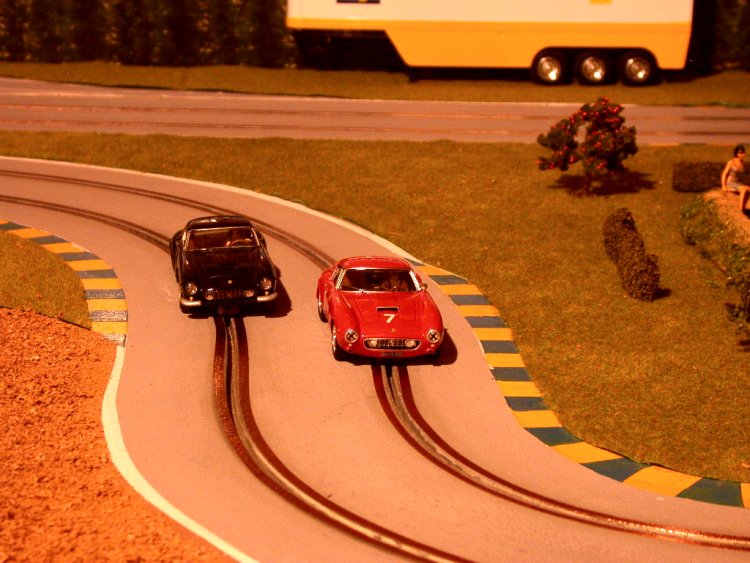

Date du message : mercredi 21 juillet 2010 à 21h45
Salut Gentlemandriver!
Une petite photo de ma 250 prise chez Gandalf pour te remotiver :
A droite : ma Ghostmodel et à gauche la GMC de Gandalf. Toutes deux en déco perso.
J'ai rajouté un rétro coté conducteur et un rétro intérieur, c'est tout! (encore merci pour les décals Shell : je ferai d'autres photos pour qu'ils se voient)

Gentlemandriver
Date du message : samedi 24 juillet 2010 à 10h10
Salut Drix,
Elles sont très sympa sur la piste, bien qu'une photo plus proche aurait permis de les observer en détail.
